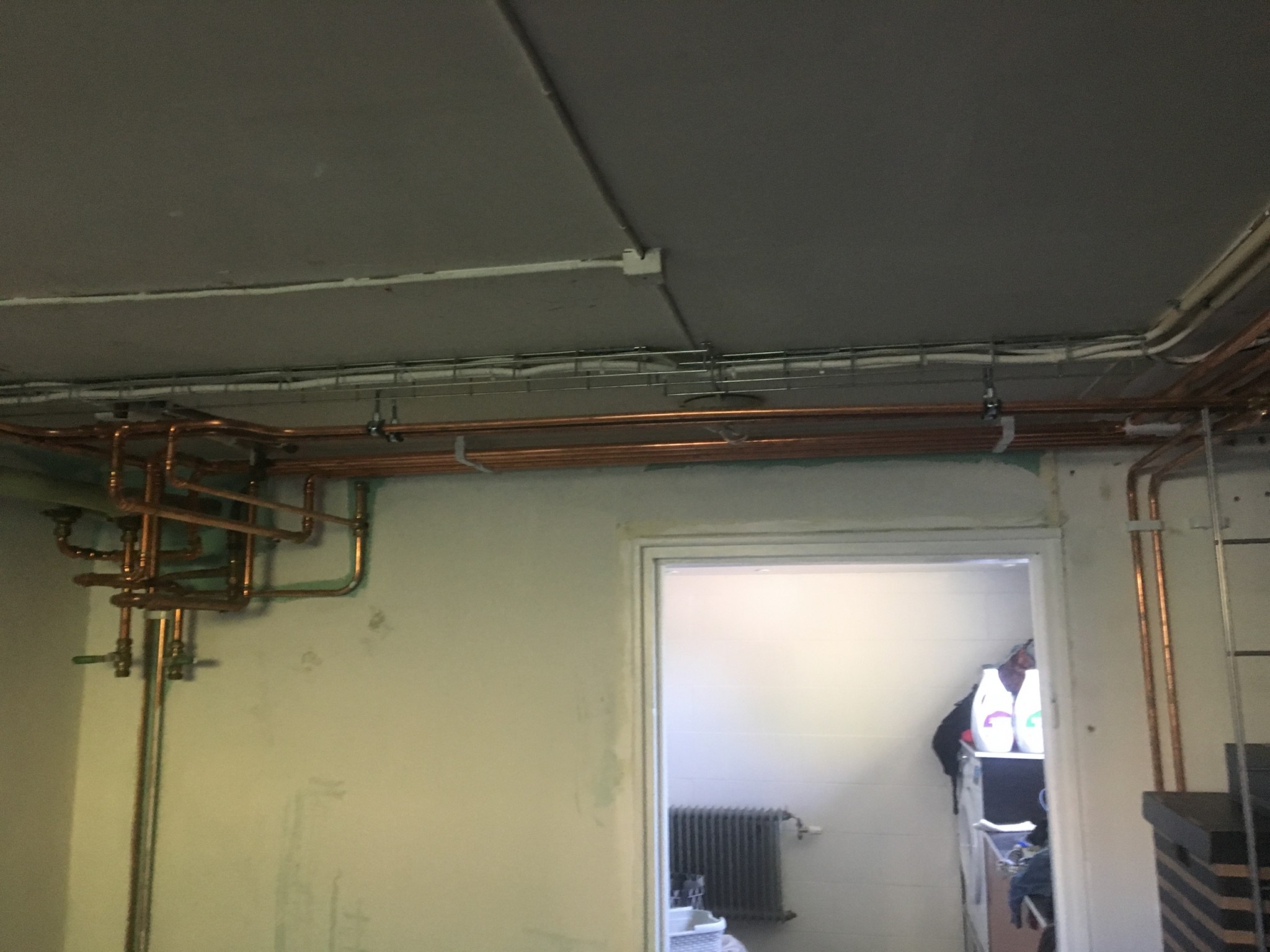

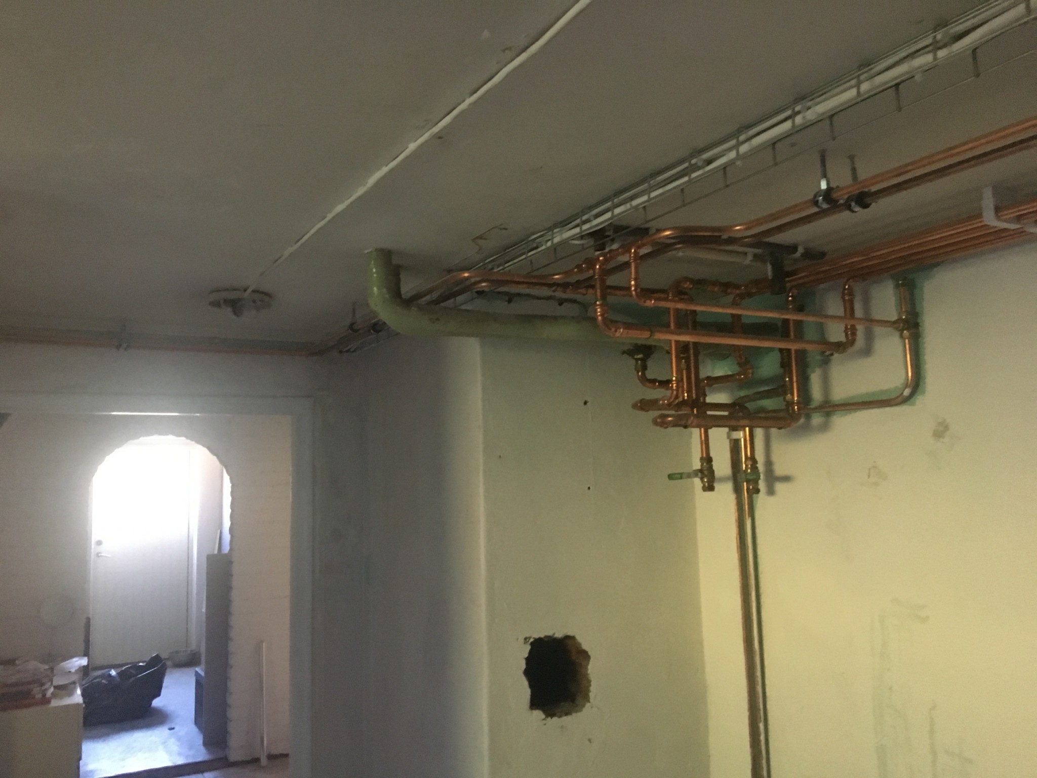

Hej! Har en jobbig rörklump och synliga elkablar som jag vill dölja. Dem har olika höjd och man vill inte att det ska konstigt ut. Har hittills alternativen regla med gles och gipsa eller lägga kontortak på enbart där rör och kablar finns.
Tänkte lägga på 2 st inspektionsluckor. Hur hade ni gjort? Något annat material? Bilder?
Oorganiserade kopparledningar och synliga elkablar längs en vägg och tak i ett renoveringsprojekt.
Tak och vägg i ett renoveringsprojekt med exponerade rörklumpar och elkablar; ojämnheter syns som ska döljas.
Tycker det ser ut att vara lite onödigt mycket rör stått en panna där eller nåt kanske går att minsk ner lite kablarna går ju att klamra upp lite snyggare längst väggen

Stämmer bra, gamla pelletspannan har stått där. Alla rörmockare som vatt och tittat på de har sagt att det går inte att göra det så mkt bättre. Vad gäller kablarna så är den för korta för att dra till kanten, skarva vill man ju inte och dra nya kostar på tok för mkt
DanielaErikssonen
Regla och gipsa blir ju klart billigast om du gör jobbet själv. Gissar att kontorstak är rätt dyrt i alla fall att köpa nytt. Kanske om du får tag på begagnat.
Vid rörknuten blir det väl bäst att bygga ett skåp ända ner till golv och använda nedre delarna till förvaring. Det skulle bli konstigt att bara ha en låda som sticker ner från taket med ett utrymme under som inte går att ha till något vettigt.
