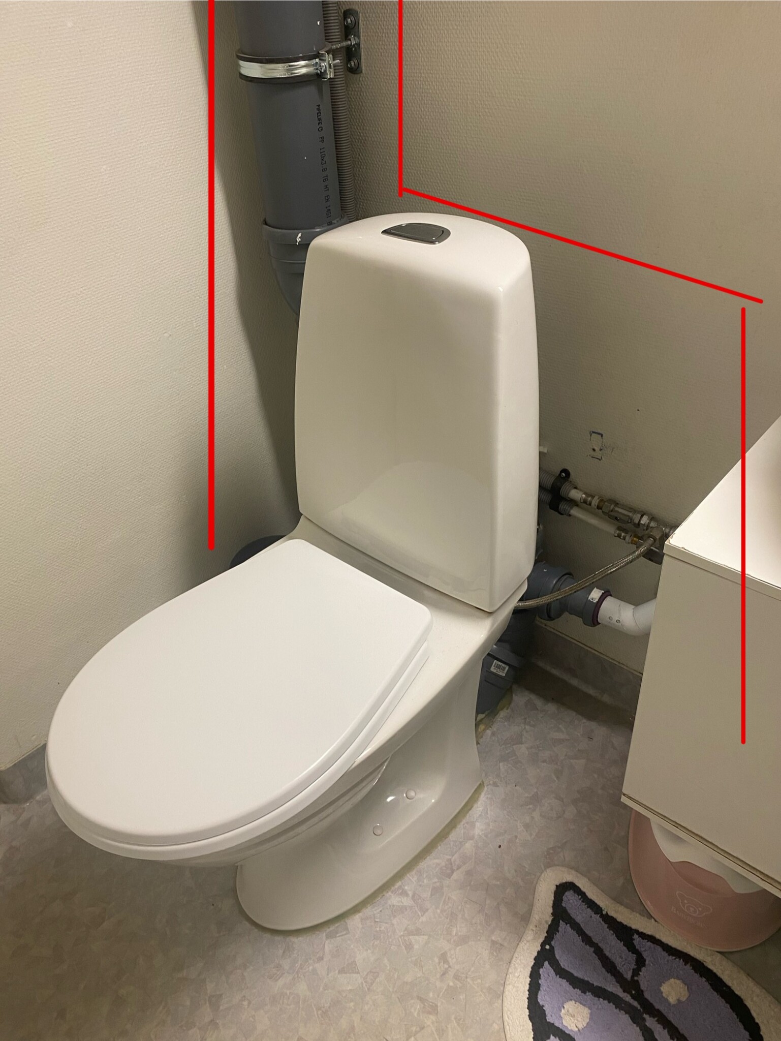

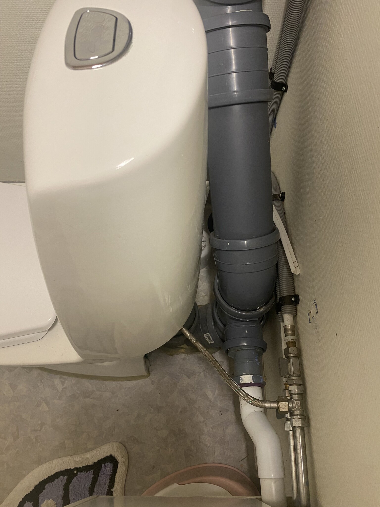

Ska snart dra igång o renovera gästtoan hemma. Tänkte be om tips på hur man ska tänka här. Avloppsröret som syns kommer uppifrån toalett/dusch så där kommer det bli en trumma. Sen är det ihopkopplat med denna toalett som i sin tur är ihopkopplat med handfatet osvosv. I en drömvärld hade jag viljat bygga trumman till avloppsröret och sedan fortsätta med trumman längs med väggen och emot där den nya kommoden kommer hamna för att sedan i den trumman sätta vägghängd wc.
Det innebär ju förstås att man behöver bygga in alla de där kopplingarna och det är där jag är lite kluven. Men om man har en avtagbar skiva högst upp på trumman så kanske det är ok iallafall? Tänker att så brukar det väl se ut med vägghängd wc ändå?
Ni får ursäkta rörigt inlägg, orkar inte renskriva utan jag skriver och tänker samtidigt 😅 Tack på förhand!
  • Toalett med synligt avloppsrör och vinklade röda linjer som markerar där trumman kan byggas. White toalettstol och ljus inredning.
  • Toalett med synliga grå avloppsrör och rörkopplingar längs väggen som del av en renoveringsdiskussion.

Det är ju inga problem att bygga in. Tänk på samma sätt som om du skulle ha en inbyggd vägghängd toalett. Det vill säga tätskiktet ska vara bakom rören. Och sedan ska du ha en öppning under inbyggnaden så att eventuellt läckage syns när det rinner ut. Att du kan öppna inbyggnaden på något sätt så att du enkelt kommer åt att åtgärda om det skulle börja läcka är ju såklart också önskvärt så att du inte behöver riva alltihop vid eventuellt läckage.

Du kanske till och med ska sätta en vägghängd toalett där?! Då spar du också lite utrymme.

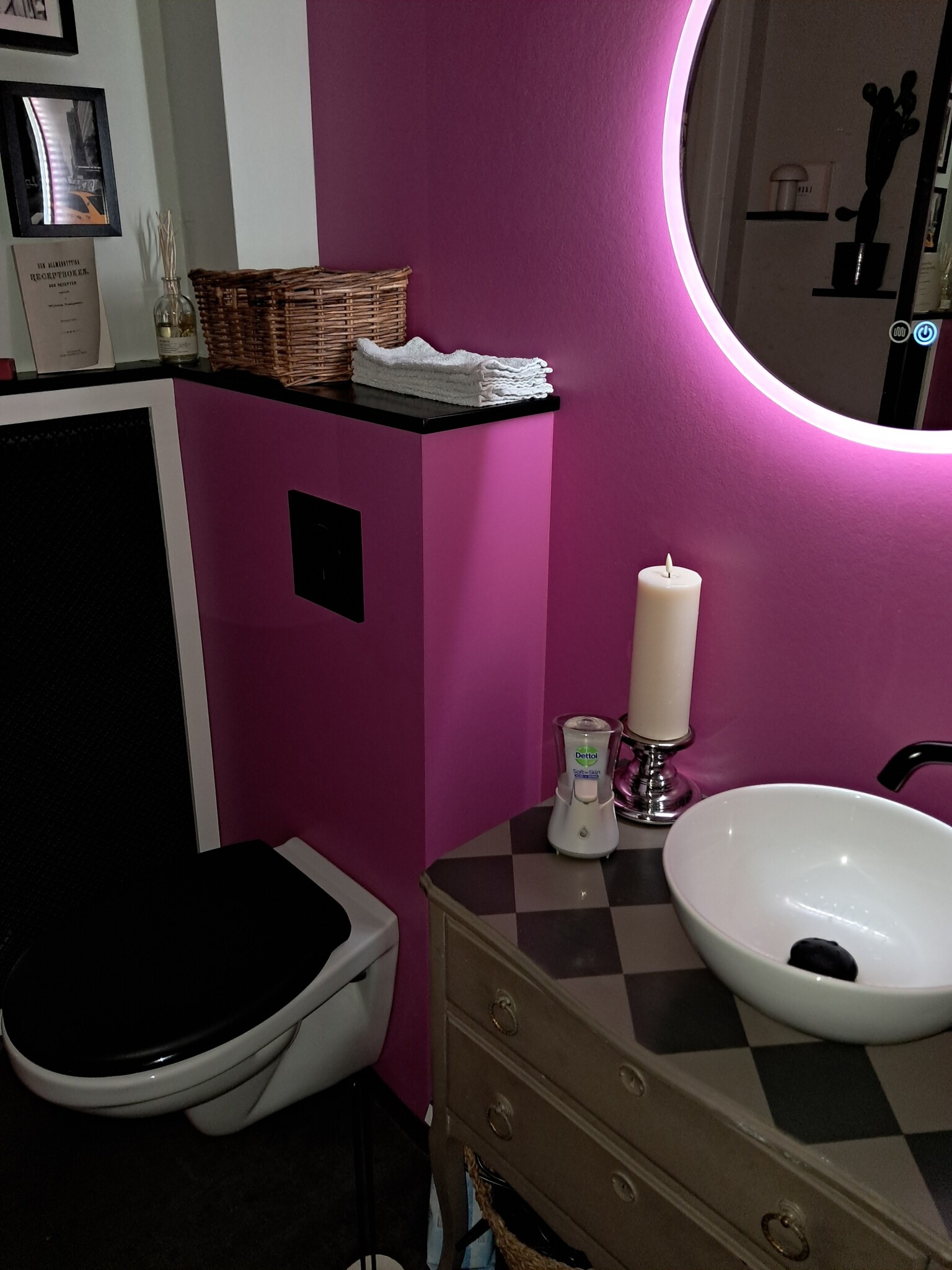

Kom precis på att det är ungefär så som jag har byggt här hemma. Är lite jultrött i huvudet så tankeverksamheten är lite långsam 😄

Det stämmer bra det! Har du läst inlägget? 😂 Jultrötta är nog de flesta just nu så jag förstår helt haha. Och tack för bilden! Precis så jag hade tänkt göra!

Sen kanske du vill ha en skrikigare färg på väggen och inte så diskret som vi har 🙄

Tittade på våran vägghängda toa nu och där är vattenanslutningen i överkant så att den är lätt att komma åt. Om möjligt så tycker jag du ska dra om rören så att alla rör går i överkant så att de går att komma åt annars blir det väldigt omständigt om du behöver fixa med det i framtiden.
