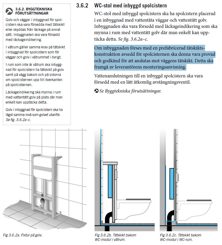

Jag har försökt tyda reglerna för man ska montera en fixtur. Och den ska ju som bekant sitta på insidan av tätskiktet. Men måste man kakla innan montering eller räcker det med att det finns tätskikt? Den ska sitta utanför zon1 men i ett våtutrymme. Och det våtskikt som ska användas är Lip. Tittar jag GVK så verkar det ok, men i BKR endast om det inte är ett våtutrymme men där är det ok i tex en toalett utan dusch (om jag tolkar det rätt)
/Jocke

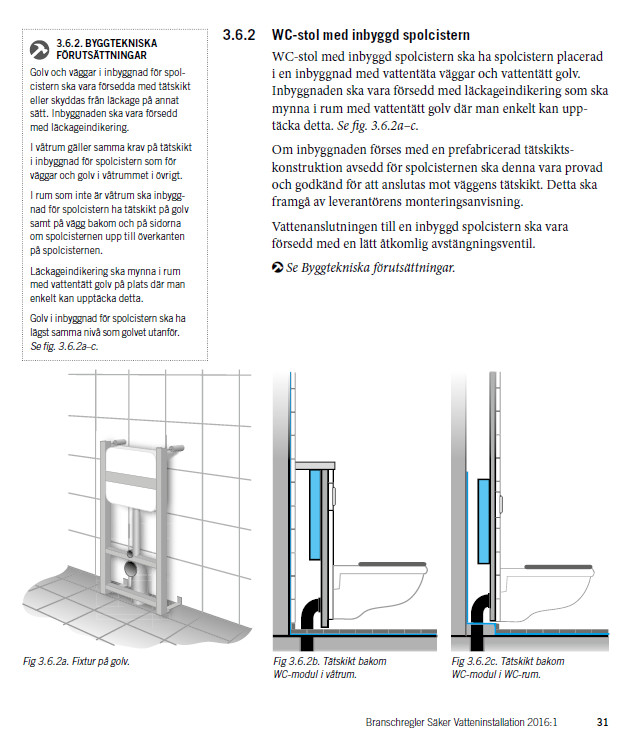

Det är just denna sida som är orsaken till min fråga, fig 3.6.2b visar ju att det sitter även ytskikt på plats. men det är kanske bara är illustrationen..
E
Jo det är bara illustrationer.
Krilleman
Jag förstår din tanke, men kaklet är fortfarande inte en del av tätskiktet. Jag tror säkervatten har missat att lägga till Fig 3.6.2b till min markerade text. För på just 3.6.2b är fixturen en variant av prefabricerad enhet.
Men det är ju inget fel att kakla bakom heller.
