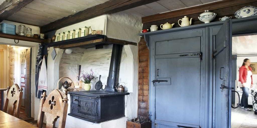

jag undrar om det är möjligt att bygga ett hus som man gjorde förr(17-18-1920tal) eller är det för mycket Byggregler som går emot det?
Isåfall är det någon som har tips på litteratur med byggteknik från förr?
mvh
Så här?
Rustikt kök med vedspis, trästolar och grå skafferi, person i rörelse i bakgrunden.
