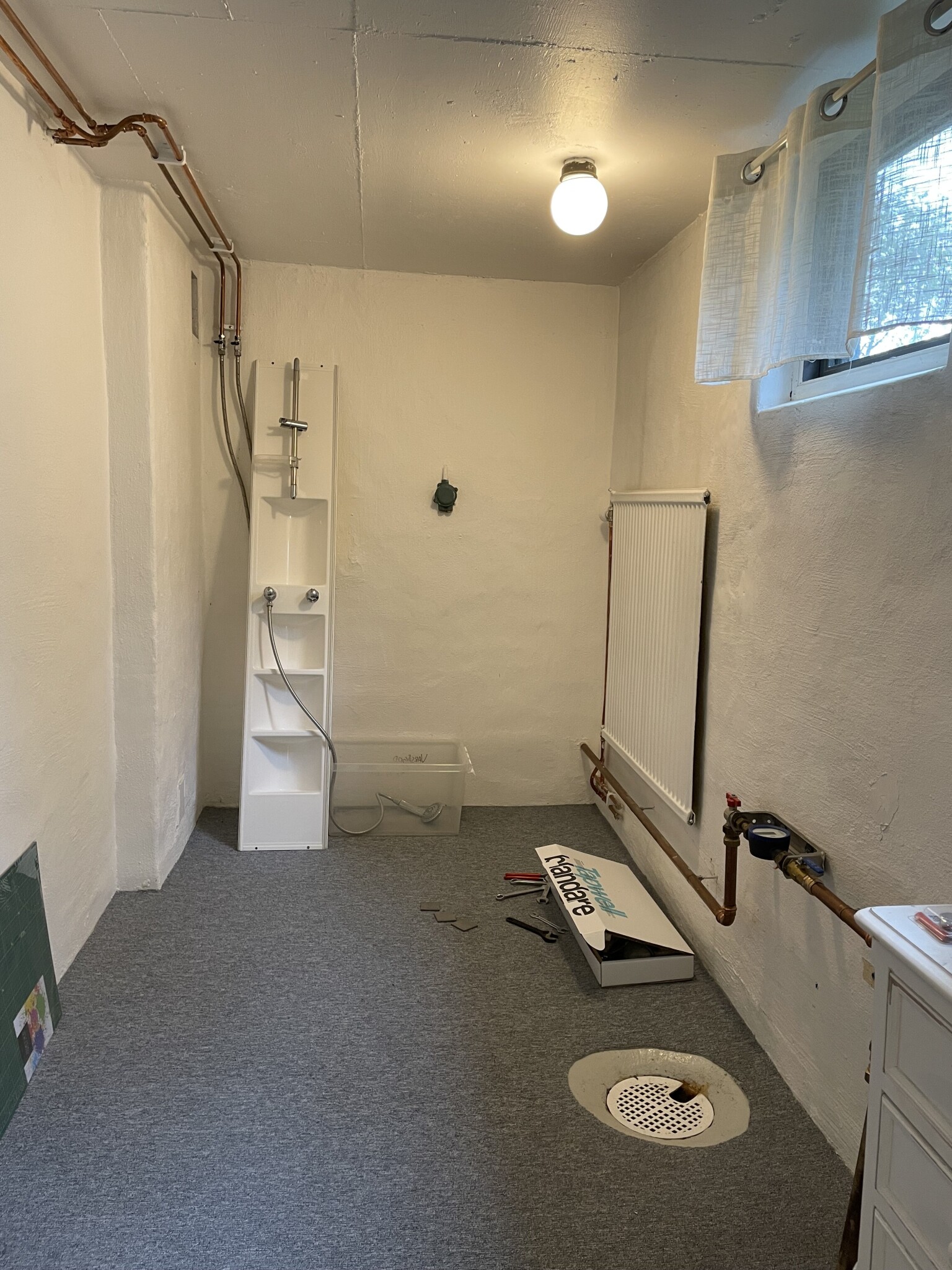

Jag har enat utrymme i källaren där en gammal duschkabin stått.
Den håller på att monteras ner nu och jag tänkte att jag skulle fixa till ett litet hobbyrum här.
jag skulle vilja ha ett skrivbord och placera min dator samt 3d skrivare samt att ha lite arbetsutrymme på.
Men jag vet inte riktigt hur jag ska få till skrivbordet, så vänder mig till er experter!
Så här ser utrymmet ut idag och tanken är vinklat skrivbord på kortväggen och del av vägg emot fönster.
Längd på väggen är 165cm och väggen vid fönstret måste bli minst 260cm för att täcka rören samt golvbrunnen.
Hur hade ni gjort?
Min tanke är ikea bänkskiva och antingen konsoler in i vägg alternativt regel mot vägg och ben i framkant.
Grejen är att jag vill ha det stabilt så jag inte riskar utskrifter på skrivaren pga självsvängningar i bordet 😂
Konsoler eller regel? Eller annan lösning?
Och hur tusan löser man hörnet med elementet……

Om elementet inte sticker ut för mycket skulle jag sätta 635 skiva framför elementet och sedan gå över till en 800 skiva när man passerat elementet. Det är enklare än att såga ur för elementet ur en 800 skiva och de är dessutom vanligast som 2000 längder (om de är billiga) så du får i alla fall en skarv. En annan fördel är att om du ska ner i golvbrunnen är det bara en kort skiva att plocka bort.
Nu har du antagligen minst en bit kvar som är ca 850 lång och det ör vad som behövs på kortväggen. Om du har både 635 och 800 så ör det bara att mäta vad som funkar bäst.
Alternativ två är 635 skiva hela vägen och att snedsåga hörnet mellan elementdelen och resten.
Sen behöver du förvaring och ett elfasystem på kortvöggen är en smidig lösning. Eventuella bänkskivestumpar som finns kvar klyver du och får två stadiga hyllplan av varje.
Jag tänker mig billig träskiva typ stavlimmad akacia men tänker du laminat så blir snedsågning sällan snyggt och att klyva den blir inte bra.
Konsoller eller regel på väggen och ben beror på vad du tycker är enklast och hur stadig skiva du väljer.
Lyxvarianten är underskåp med ben.
