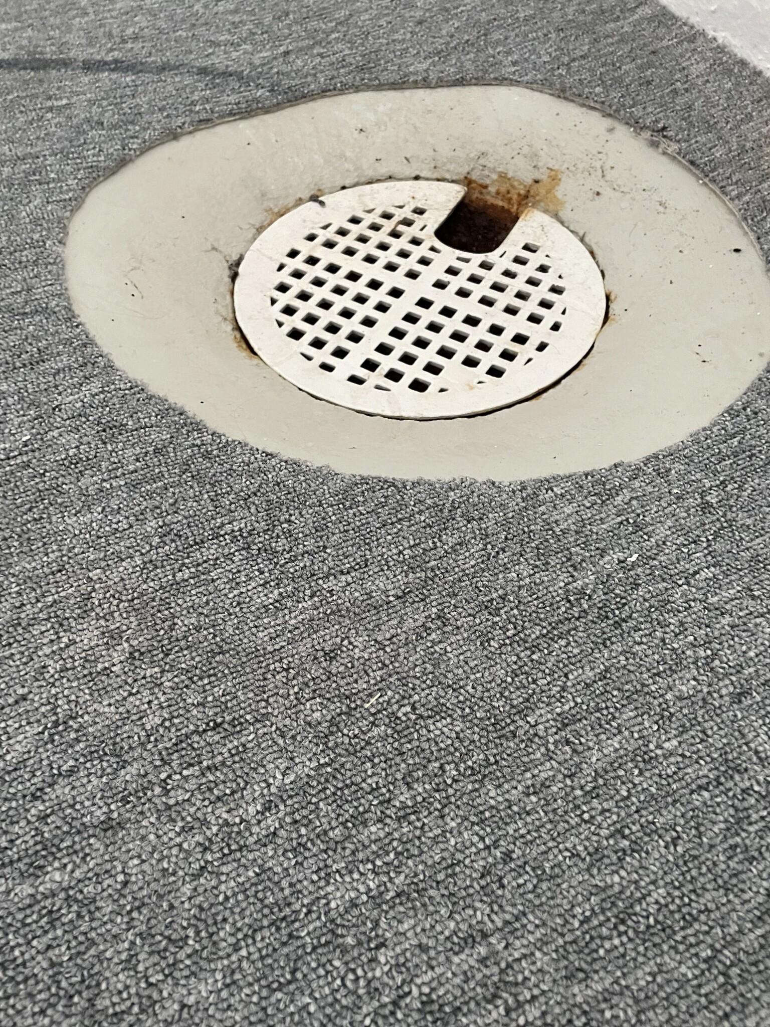

Jag är igång och ska bygga mig ett litet hobbyrum för 3d printing och liknande.
I rummet har det tidigare stått en duschkabin och vattenmätaren sitter även här, i övrigt ”tomt”.
Duschkabinen är bortplockad och den var kopplad med utanpåliggande rör till en gjutjärnsbrunn.
Brunnen är rejält nersänkt och används aldrig.
Det jag funderar på är om man ”kan lägga nåt över” brunnen för att få golvet jämnt, en kontorsstol kommer lätt kunna dryfta ner där nu så som det är byggt.

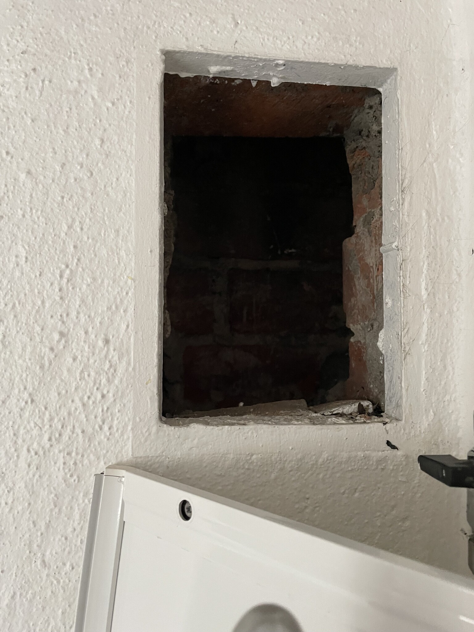

Nästa fråga är kopplad till en vad jag tror kanal kopplad till murstocken.
Denna var så här bakom själva kabinen.
Är det bara att leta ventilationsgaller och sätta för? Nåt annat att tänka på förutom alla mega spindlar som troligen har sitt bo där?

Jag skulle nog bara ta någon kraftig skiva jag hade hemma, i mitt fall aluminium, med fördelen att det inte blir skadat av fukt. Sedan kapa den till ett lagom stort runt lock, och sedan slipa/fasa kanterna på undersidan, så det blir så slätt som möjligt. Men, golvbrunnar blir ibland torra, så de börjar lukta, så se till att kunna fylla på vatten hyfsat enkelt.
Hålet i väggen ser ut att vara samma storlek som till ventilationskanaler i skorstenen. Mina har olika former av stängbara spjäll.
En sak som jag själv tänkt, är att bygga ett hölje till 3D-skrivaren som ansluts med rör direkt till ventil till utsidan av huset. Har tänkt använda flera olika plaster, och åtminstone några av dem har säkert inte så nyttiga ångor. Så, kanske kan du även planera detta med din ventil. Kan ju även finnas annat i ett hobbyrum som kan behöva ventileras. Även vatten och avlopp kan ju vara en fördel(?)

Går ju att fylla vattenlåset med matolja, så slipper man lukt och att fylla på vatten...
(Om det nu är politiskt korrekt när man inte lägre får hälla ut fett i avloppet.. 🤔)
I och för sig kan ju avlopp gå torra ändå, typ om någon spolar ner mycket papper så det blir ett sug i andra avlopp när det är på väg ut. Beror väl kanske dock i så fall på att man har dålig luftning?Dan_Johansson skrev:
