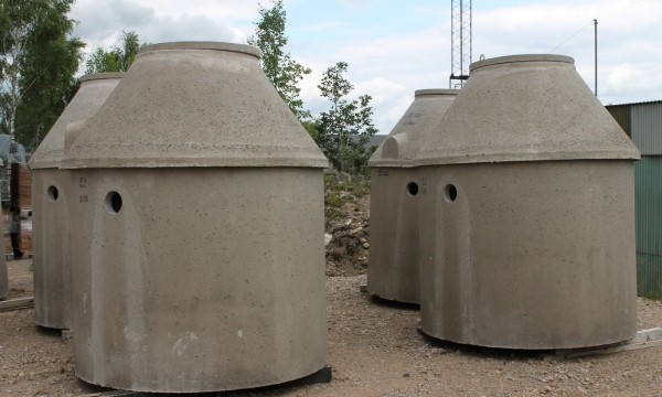

Hejsan.
Dottern vill ha en lekstuga och jag är en nörd.
Alltså skall jag bygga ett hobbithål till nästa sommar.
Jag tänker mig runda, heter de brunnsrör?, kanske 3m i diameter, med betongkupoler till tak. Sedan skotta upp "lite jord" på det.
Finns det färdigt? Att rakrör finns färdiga vet jag, men finns även kupolerna? Vad kostar det? Var handlar man? (Bor utanför Malmö) Går det att kapa upp dörrar och fönster med vinkelslip?
Alternativet blir väl att gjuta själv. Fördelen med det blir utseendet, när man låter gjutformen (i trä) sitta kvar på insidan. Nackdelen blir att det är mer tråkjobb. Måste man armera en sådan här konstruktion? Hur tjockt skall man gjuta?

Lite galet, men kanske fungerar. :screwy:
En trekammarbrunn i betong!
Nu är dessa lite över 2 m i diameter i botten och kanske i minsta laget, men i princip färdiga att använda. Bara att kapa hål för dörr samt ta bort mellanväggar och ev klä den med brädor runtom eller måla.
Tänkte att du kontaktar en tillverkare och köper en som blivit misslyckad eller skadad vid tillverkningen.
De på bilden kommer från http://betonggjuteriet.se i Markaryd

Kontakta Starka betong utanför Södra sandby. De är alltid tillmötesgående och hjälper dig säkert.
