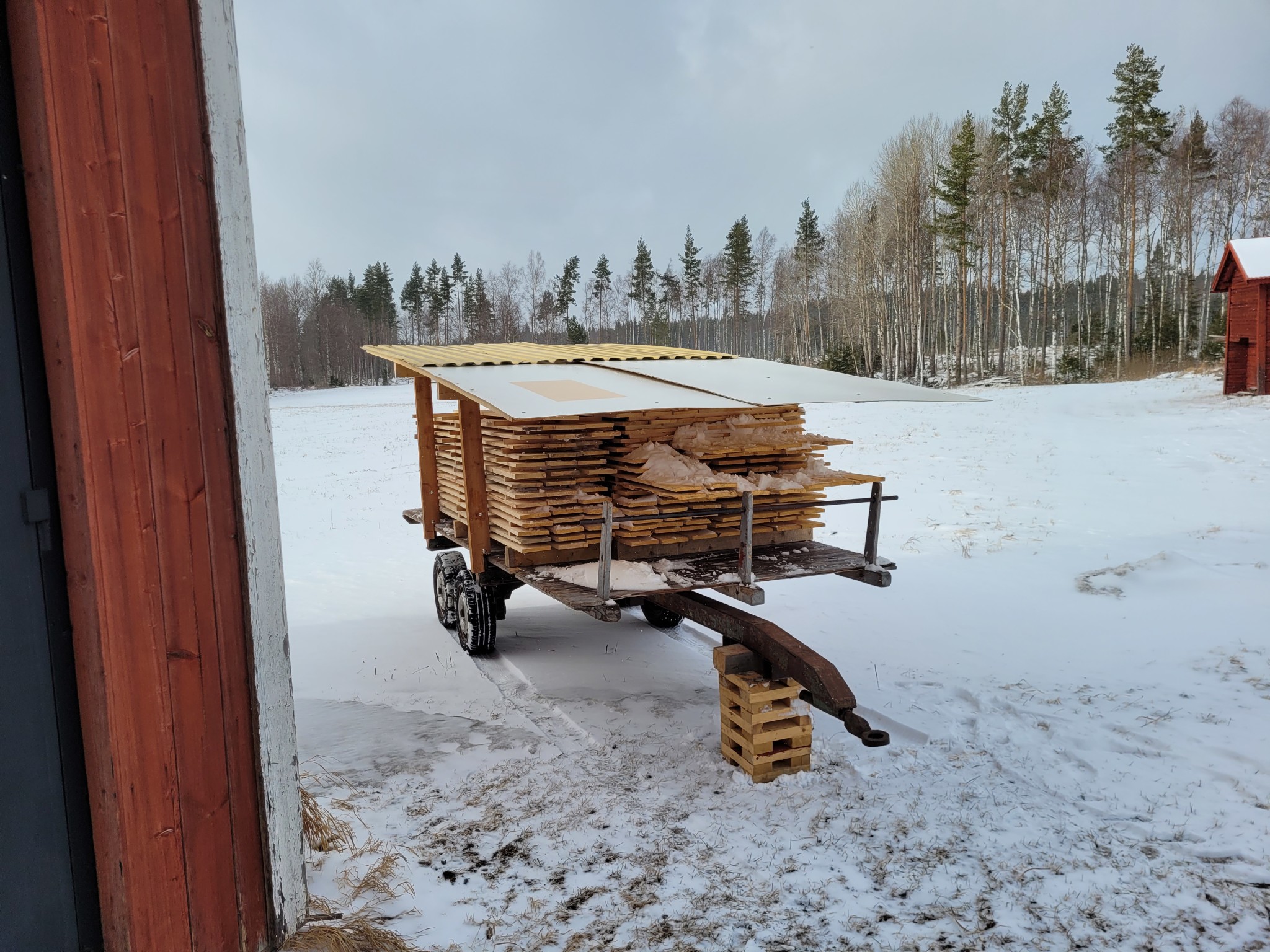

Vinterfäller du är träden som torrast. Sen gäller det att komma igång och såga så man hinner med i torkperioden på våren.
Gran torde väl gå utmärkt , panel bör vara gran anser jag.

Tack för svaret. Är intresserade av "torkperioden". Så vitt jag förstår kan man fälla och såga virket nästan direkt på våren - men hur länge skall det torka innan man kan använda det?V Vardon skrev:

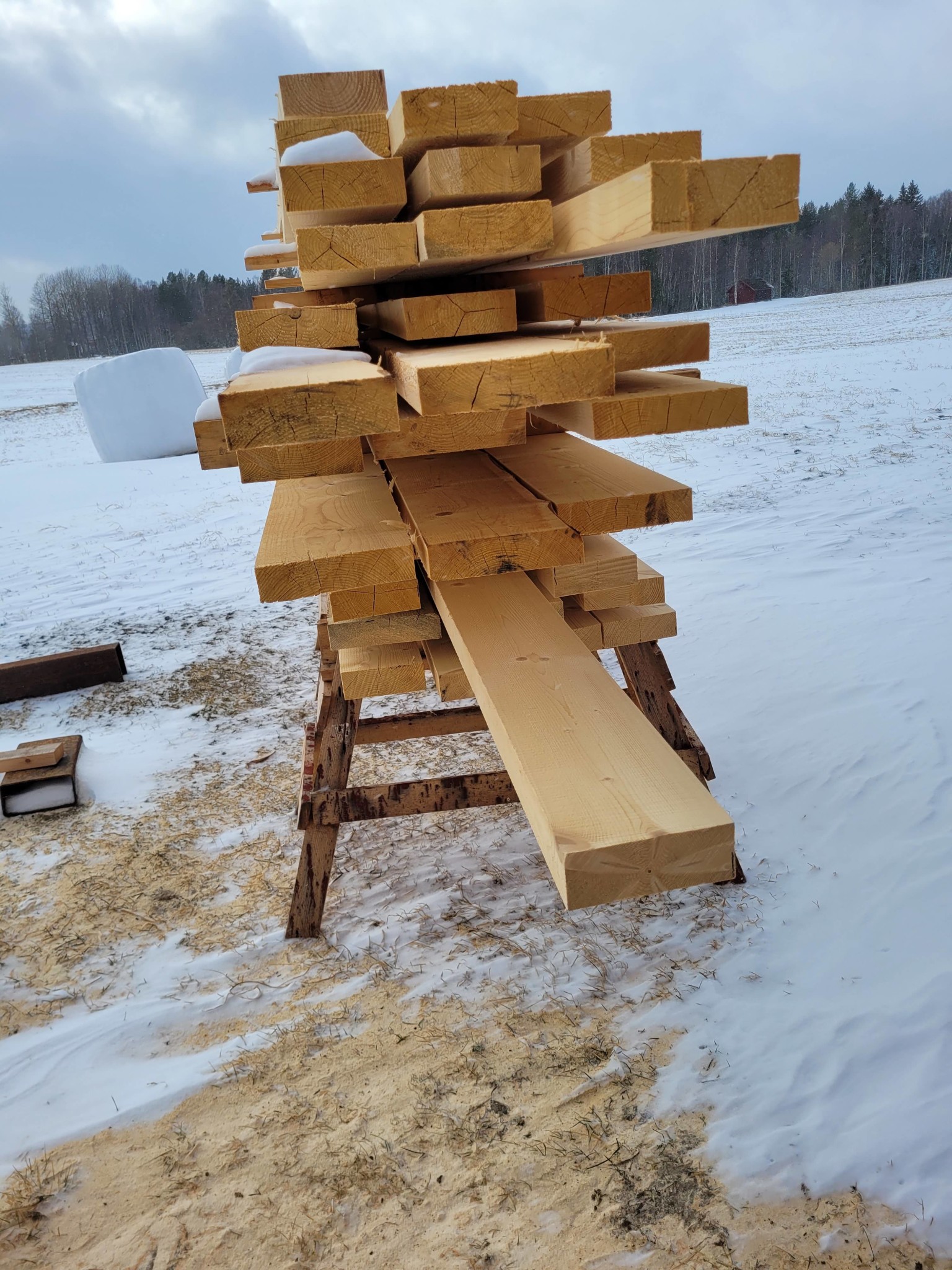

Det blev panelen och ca 20 2x8,25" och typ 30 1x8,25" samt nästa bild med "spill virke" från panelen
Panel räcker nog våren gott. Jag är alltid rädd att bygga in fukt så jag hade nog mätt och letat upp hur torrt det bör vara.
Golv ska man väl låta ligga inne ett år typ

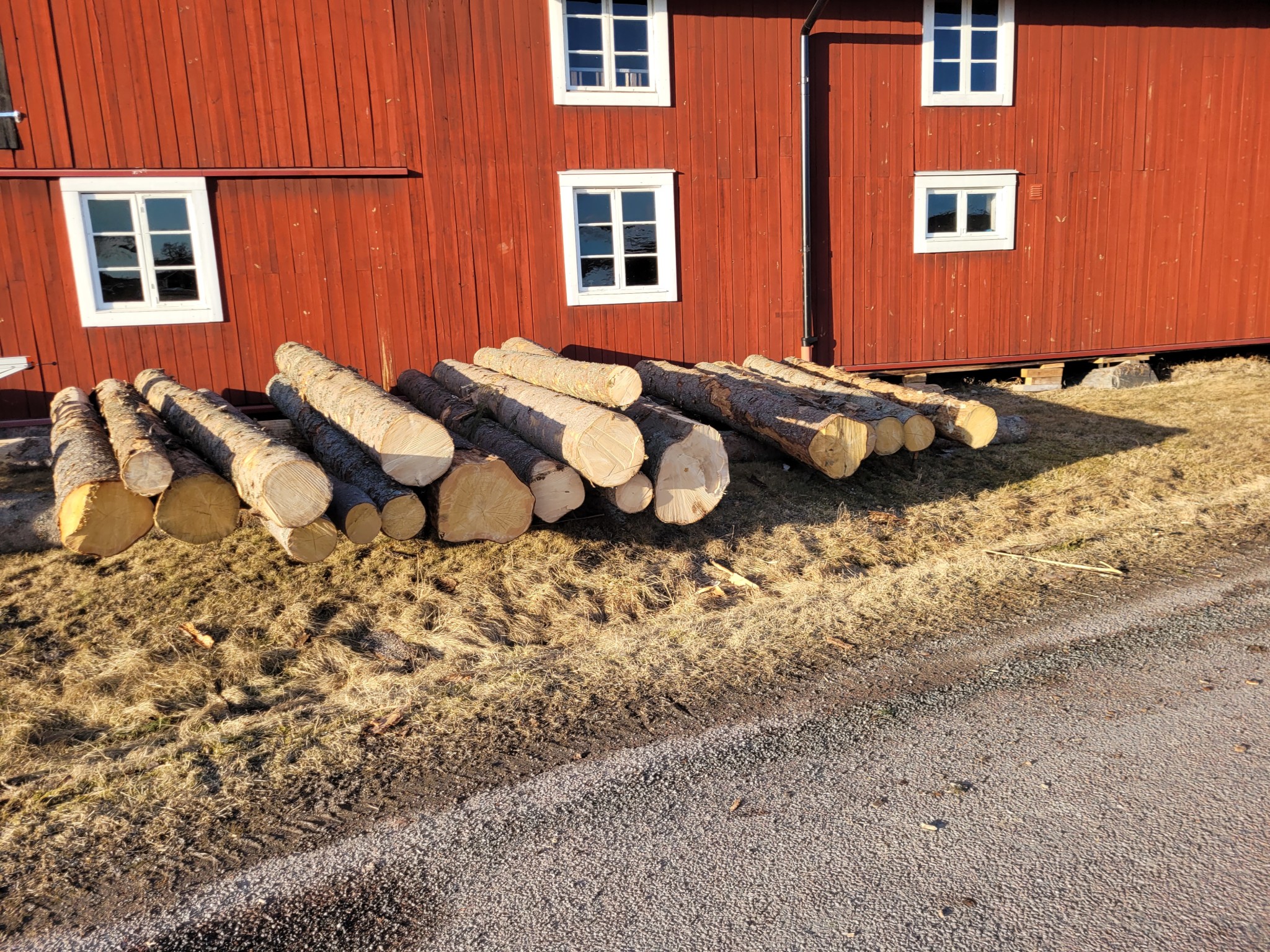

Intressant, tack! Om man tänker rent i stocklängd, när jag ska kapa och frakta från skogen. Skulle du köra 4,5m längder på allt, eller nån annan längd? Tänker mest på effektiviteten. Vet bara att skogsbolagen diggar 4.5m, men det betyder ju inte att vi som "egenbyggare" måste ha samma mått..

Virkeslängd väljer du efter vad du ska bygga, eventuellt lägger du till 'stötfot' om du vill ha möjlighet att renkapa virket och ta bort ev ändsprickor.
Dvs ska du ha 2,5m höjd på väggen väljer du minst 2,5 m stock längd ev. 2,8m ink stötfoten som senare i såg och byggprocessen kan justeras och kapas bort(spill)
Om du är duktig på avverkning, transport och sågning, torkning och förvaring kan du överväga att minska 'stötfoten' och därmed spillet du kanske kan såga stockarna till ytterpanel på 2,5m väggen 255cm i skogen.
Fndera på hur mycket kortare väggreglar än panelvirke du behöver, om väggarna ska byggas i 2 tum grovt virke kan du ev räkna av för syll och hammarband tjocklek och såga stockarna för väggreglarna 245cm i skogen.
Tycker du att virke som är så kort som ca2, 5m är svårhanterat kan du överväga att dubbla längderna på stockarna, dvs såga en 51dm stock i skogen och kalkylera med att få ut 1st ämne 51dm långt som du sedan delar till st 255cm långa bitar passande till 250cm hög ytterväggspanel när det är dax att spika upp den torkade panelen.
