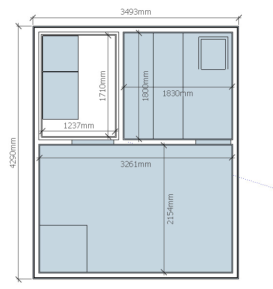

Vad menar du?
Du får väl publicera en ritning så man får se hur du tänkt att disponera de 15 kvadraten
D
Såhär tänker jag:
  • Ritning för ett rum med måttangivelser. Fyra rektangulära sektioner markerade; detaljerade dimensioner visas för varje område.
fribygg
D
Isolera friggeboden är i sammanhanget en ganska liten kostnad. Dessutom kan jag ha ett mindre bastuaggregat och redan där tjänar jag in kostnaden för isoleringen.
Dock vill jag ogärna isolera golvet eftersom jag då behöver fundera på hur jag ska skydda isoleringen från vatten. Det kommer vara väldigt blött i bastun. I duschdelen (omklädningsrummet) kommer det också bli blött när man springer mellan badtunnan, isvaken och sen in i bastun. Dessutom har jag två barn som älskar att slänga vatten på varandra.
Säg att jag kommer bastubada varje helg från oktober till april och två veckor över jul och nyår. Mellan varje period kommer ingen värme tillföra förutom i teknikrummet.
Teknikrummet kommer ha vvb, en vattentank och en pump. Där behöver jag kunna hålla åtminstone plus 10 grader.
Det som talar emot att isolera alla väggar och tak är att jag inte vet hur jag håller fukten borta, dvs hur jag gör med ventilation ä, tillskottsvärme etc.
Jag har en helisolerad bastu, plastmatta och spygatt i bastun, flytande matta i förrum. Vi tvättar oss i bastun. Det blir lite blött i förrumet iom spring till badtunna och snödopp. Allt torkar ur med en vedklabbe eller två när badet är klart. Låter bastudörren vara öppen efter bad. Har ingen ångspärr/broms i väggarna så fukten vandrar som den vill.
Ventilation nere och uppe i bastun och uppe i förrum. Glasull: 95 i väggar145 i tak, 295 i golv.

Var har du ventilationen någonstans?
I bastun nere vid aggregat och nere under lavarna och uppe diagonalt från aggregat. I förrumet är det längst från bastudörren.
Derbyboy
D
Jar du ingen spygatt i förrummet?
