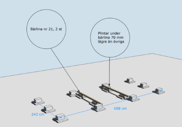

Ska bygga en friggebod där jag funderar lite över grunden. Har tänkt använda skruvplintar.

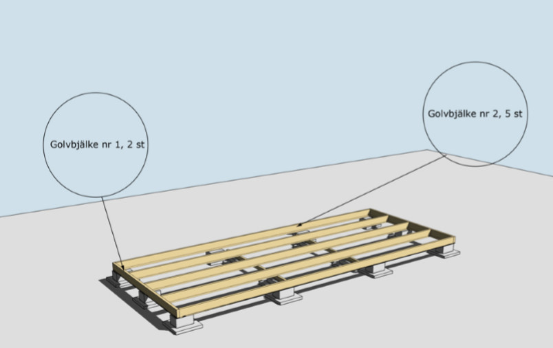

Golvbjälkarna som följer med i byggsatsen är inte impregnerade behöver man lägga något extra skydd mellan markskruv och golvbjälkarna eller kan man montera dom direkt på markskruven?
Behöver man skydda golvbjälkarna eller är det tillräcklig skyddat eftersom det kommer upp en bit ifrån marken.
Har tänkt att sätta trossbotten och isolera och lägga golv av råspont.
Illustration av en friggebods grund med markskruvar och obehandlade golvbjälkar samt måttangivelser.
Illustration av en framtida friggebods grund med oimpregnerade golvbjälkar placerade på skruvplintar.

Lite syllpapp mellan plinten och bärlinorna är ingen dum ide :).
