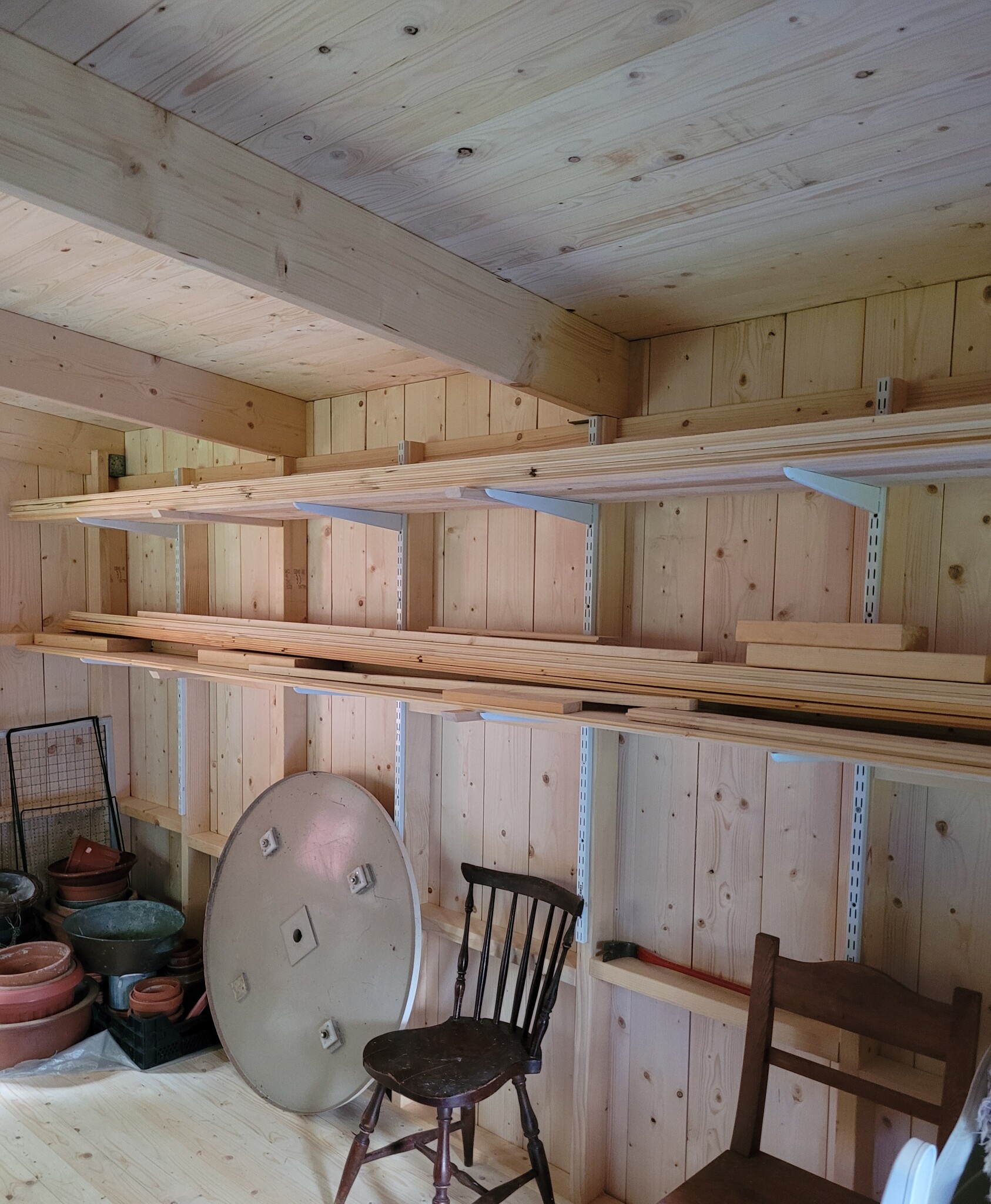

Du har inte funderat på hyllor med väggkonsoler i metall och sedan hyllplan av valfritt material t.ex. hyllskivor, spontat virke, etc.
Enkelt att anpassa och ändra.
Vi har det i garaget och spontat virke som hyllplan.
Glenn K och 2 till
A AndersS skrev:
Du har inte funderat på hyllor med väggkonsoller i metall och sedan hyllplan av valfritt material t.ex. hyllskivor, spontat virke, etc.
Jo, det kanske blir en kombination. Har du tips på konsoller eller skenor?
Det finns på de flesta varuhusen Bauhaus, Jula, Biltema, Byggmax, osv.
Använder det även i enkla förrådsbodar. Så här såg det ut efter uppsättning i förrådsbod. Blir flexibelt och lätt att ändra.
Träväggar och hyllor i en förrådsbod med staplade brädor på hyllplan. Två stolar och diverse krukor är placerade på golvet.
