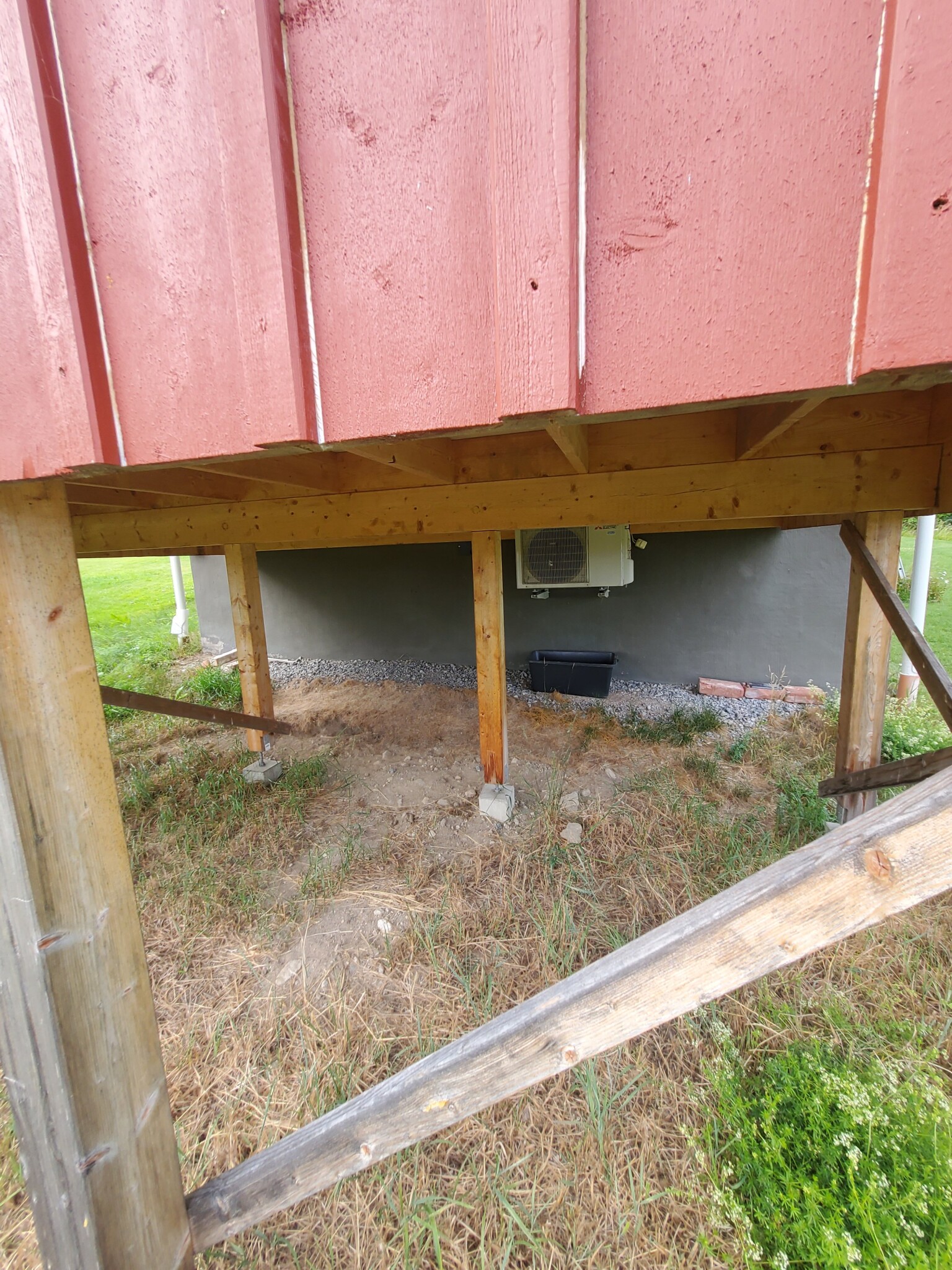

Funderar på att sätta spjälor/ gles panelvägg under en utbyggnad. Eftersom det sitter både en luftvärmepump och avfuktare därunder så funderar jag på va de kan vara lämpligt med för avstånd på gliporna? En tanke var att jag skulle använda mig av 22x95 impregnerat och sätta horisontellt med ca 3cm avstånd. Någon som har gjort något liknande där det sitter utblås för sorbtionsavfuktare och luftvärmepump i samma utrymme? Ytan därunder är ca 20 kvadrat.
  • Under en utbyggnad med trästomme syns en luftvärmepump monterad på en betonggrund. Gräs och jord synligt på marken.
  • Röd träutbyggnad med staket under, vägg markerad, gräsmatta och blå himmel. Diskuteras placering av spjälor och avstånd för ventilation.
Det är säkert inga problem att montera lite tryckt virke med 3cm avstånd, men du lär få högre energiförbrukning på luftvärmepumpen

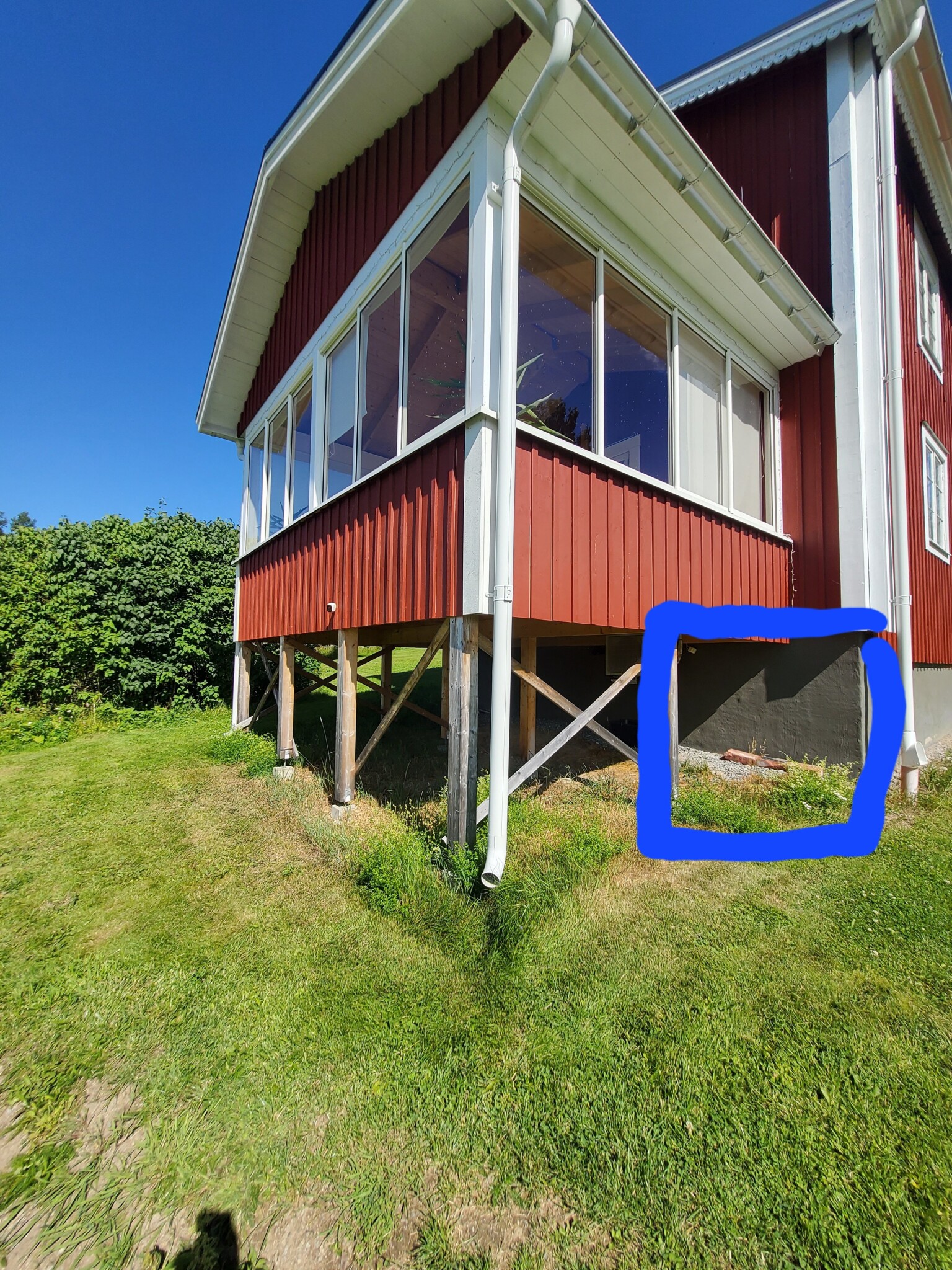

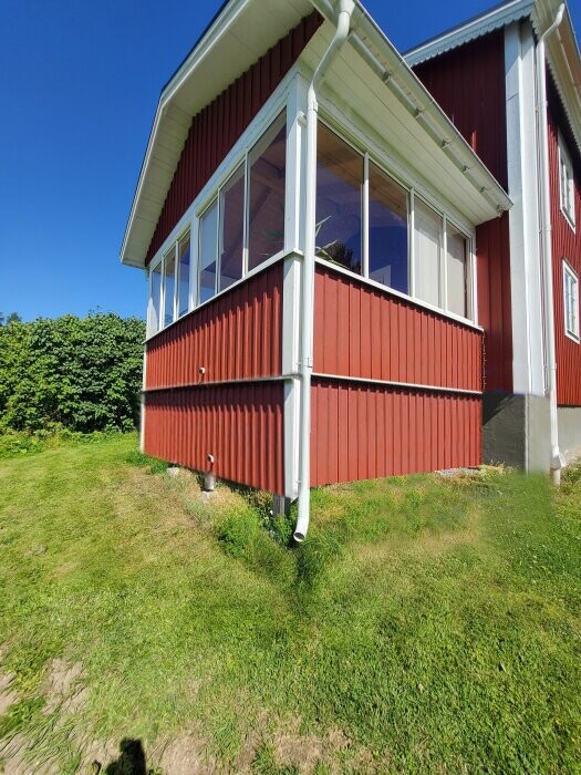

Du kan väl förlänga fasaden och göra en inspektionslucka på ena sidan. Kolla bilden
Rolf
  • Röd fasad med vita foder, fönster och stuprör på hus. Soligt väder och grönska runt omkring. Potentiell plats för inspektionslucka.
