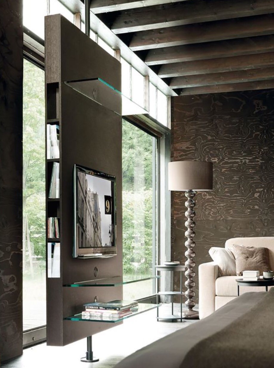

Vi skall lägga nytt parkettgolv i vårt vardagsrum. Eftersom rummet är 45 kvm så vill vi dela av rummet.
Vi vill bygga en vägg liknande den nedan. Dvs en som står på ben och har öppet i överdelen.
Vi vill bygga en vägg som är 2,5 meter bred och höjden exkl ben ca 2 meter. På framsidan av väggen vill vi sätta panel med gamla plankor vi fått i arv. Baksidan skall vara gips. Väggen kommer med andra ord bli tung. Under golvet är det betongplatta så att vikten fördelas på x antal ben borde inte spela någon roll. Dock hade jag inte gärna velat skruva fast benen utan kanske satt tejp under dem.
Är det någon som har någon smart lösning på ben som klarar detta?
Väggen kan vara tjockare för att få bättre hållfasthet men jag är nyfiken på om det är möjligt att bygga på ben och armar upptill?

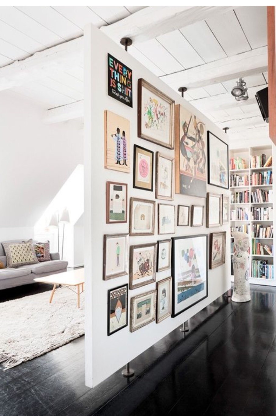

Har tittat runt på byggvaruhusens hemsidor och tycker inte mig hitta vad jag söker. Dels tål de upp mot 125kg belastning. Vårt bygge kommer att bli betydligt tyngre än gå eftersom osnelväggen i sig väger mycket.
När jag tittar på de ben som finns förstår jag att tejp blir tufft, men jag hade hoppats på (trumpetformde) ben likt de på bilden.
Har ni tips på någon som kan tänkas tillverka denna typ av produkter får ni gärna tipsa
Vas tror ni om golvet. Känner det orka hålla ca 200kg på fyra ben, eller kommer golvet bli ett problem.

Här är någon som gjort något i den stil jag vill med fästen men vart hittar man sådant?

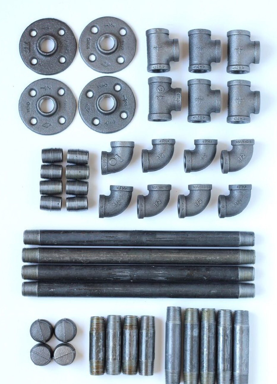

Hittar den lösningen som jag tror är mest flexibel. Vad tror ni om att köpa sådant.
Någon som vet vart man köper riktigt kraftiga rör och kopplingar?

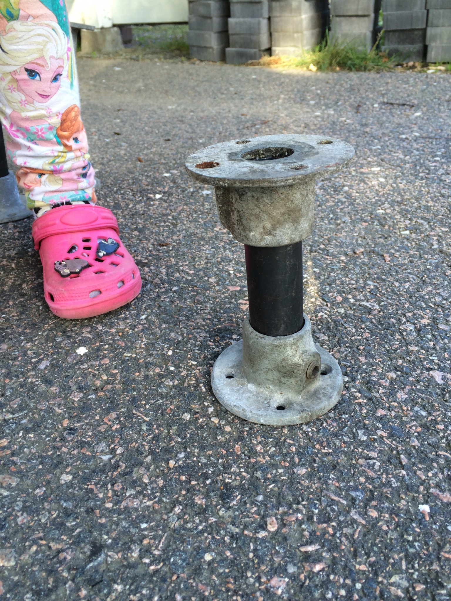

Tack för all hjälp. Hittade tillslut vad jsg sökte hos den lokala skrothandlaren.
De behöver bara tvättas och målas sedan är det bara att köra.

Härligt med nytänk, innervägg byggd på Crocs barnskor :)
