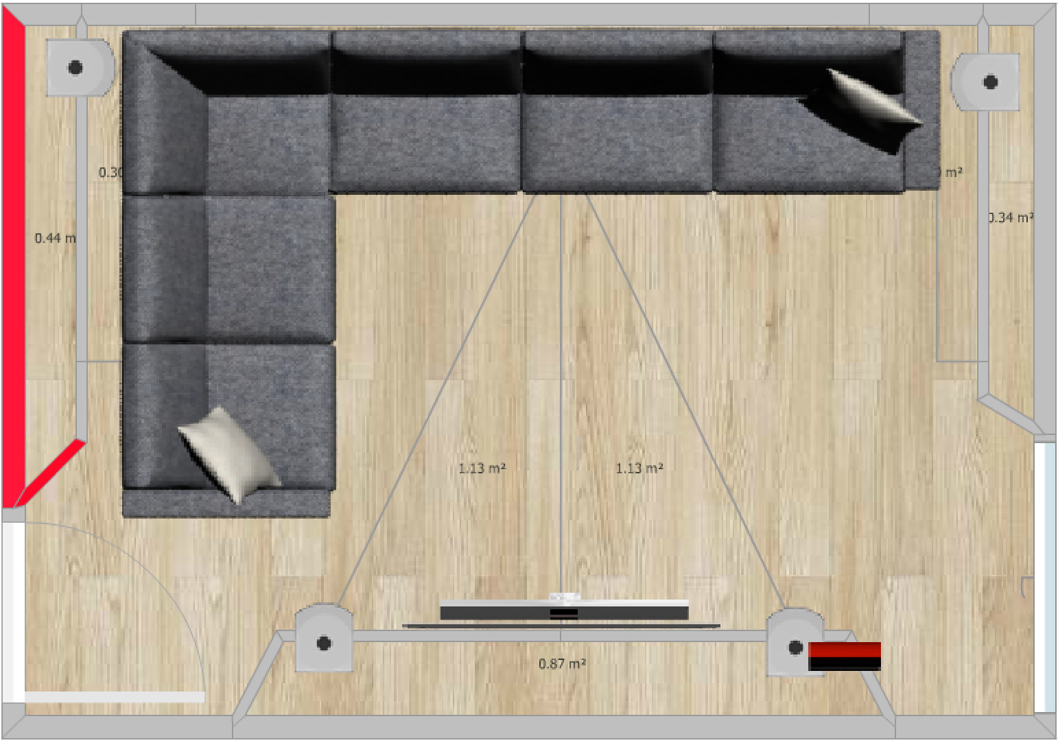

Rummet är litet, vilket inte precis underlättar basåtergivningen, som för övrigt är den som stör mest utåt.
Absorbenter i hörnen är en bra tanke, liksom undvikande av parallella ytor. Helmholzresonatorer är effektiva, men tar en del plats. De fungerar i princip på samma sätt som en basreflexlåda och behöver räknas lite på, så de är nog lite för komplicerade i detta fall.
Följ framförallt Ricebridges råd.
Jag utgår från att det är minst en 5.1-anläggning. Det räcker långt, men visst kan man ha nio högtalare plus flera subbasar. (Man får då även bra höjdinformation.)
Ställ för allt i världen inga högtalare i hörnen om de inte är kraftigt basbeskurna (det vill säga att den mesta basen kommer från subbasen). Stående vågor är nämligen ett elände och ger en boomig, dånande bas utan nyanser. Det är heller inte så bra om den står exakt mitt på en vägg. (Är delningsfrekvensen tillräckligt låg, vilket den säkert är, kan man ändå inte höra riktningen till baslådan. Det kan vara en fördel, beroende på konstruktion, att inte ha elementet riktat rakt framåt ifall det skapar en del missljud, för de kan riktningsabedömas.) Givetvis ska den stå på dämpkuddar, utan väggkontakt. Ett utmärkt hjälpmedel som är väl värt sina pengar, är någon form av elektronikbox som tar ner resonanstopparna, som DSPeaker. Det spelar ingen roll hur bra subba du har, du kommer aldrig ifrån rummets påverkan, utom med en sådan.

Att de främre sidohögtalarna ska bilda en liksidig triangel stämmer, men de kan faktiskt stå en aning längre isär i och med att du antagligen har en fronthögtalare (hellre under, lite uppåtvinklad, än över tv:n). De bakre högtalarna kan gärna utnyttja väggytorna lite mer, för att uppväga den närmare placeringen.

Rummets storlek gör det lite svårt och med tanke på att det är en väldigt lång möbel jag kommer använda som måste stå mot bakre långvägg och Skärm på främre långvägg. Jag har ett 5.1 system och detta är min anläggning:
https://www.hifiklubben.se/tv-och-h...--argon-alto-surround-5.1-hemmabioanlaggning/
de mindre högtalarna har ett hål på baksidan, borde betyda någon form av "bas funktion". Baserat på ditt svar så tolkar jag att det vore dumt att sätta denna högtalare som höger vänster bak i hörnen. Planen är som sagt att bygga baffel väggar och sätta in högtalarna där på en lite hylla med någon form av dämpning under. Centern hamnar under tv och subba till höger på bilden.
Det är basreflexlådor. Jag läser att de har integrerat väggfäste. Hur det är tänkt förstår jag inte. Du kan omöjligt ha högtalarens baksida dikt mot en vägg när basreflextunneln mynnar där. Fem centimeter kan jag tänka mig som ett absolut minimum. Stativmontering är att föredra, för då kan du lätt justera sidvinklar och och avstånd. Stativet måste förstås vara stadigt. En fästanordning för vägg går också att få stabil och justerbar vad gäller vinklar. En hylla kan funka, men då måste höjden vara rätt och du kan ju inte vinkla i höjdled. Jo, det kan du förstås med underlägg.Parmstig skrev:

Mycket intressant, i mitt förra biorum satt de direkt mot väggen. Det finns stativ att köpa till dessa högtalare, jag tror jag slår till på det, gör att rikta blir enklare ocksåJ J-stedt skrev:Hur det är tänkt förstår jag inte. Du kan omöjligt ha högtalarens baksida dikt mot en vägg när basreflextunneln mynnar där. Fem centimeter kan jag tänka mig som ett absolut minimum. Stativmontering är att föredra, för då kan du lätt justera sidvinklar och och avstånd. Stativet måste förstås vara stadigt.
Visst kan man sätta igen basreflextunneln om man så önskar, men det är knappast avsikten, för då får du ju inte den utökade basen. Jag har i och för sig dämpat mynningarna till tunnlarna i min centerhögtalare eftersom den är monterad in i en möbel. Det förutsätter att den är skapligt stor så att den går tillräckligt djupt ändå och att subwoofern täcker upp. Givetvis står högtalaren på dämpkuddar. Man kan i mitt fall inte uppfatta några som helst resonanser. Det är också viktigt att ta bort kantreflektioner. Det är bättre att reflexer kommer från taket och kan bidra till rumsligheten.Parmstig skrev:
