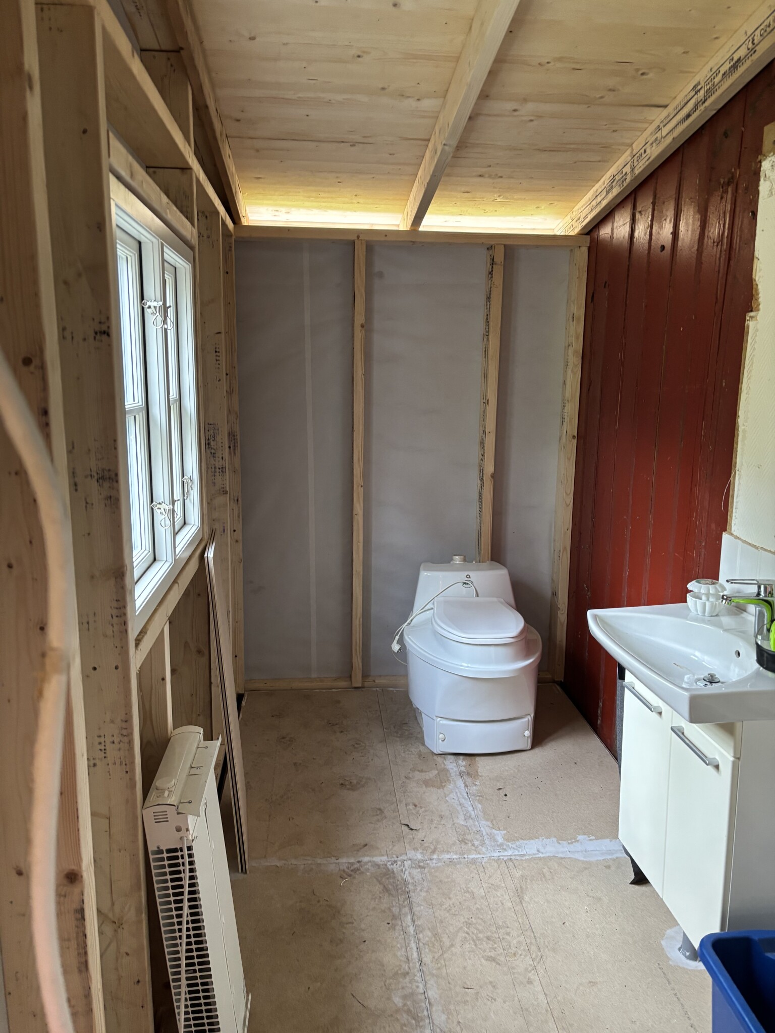

Vi håller på att bygga upp en tillbyggnad på vårt torp. Rivit en gammal tillbyggnad som varit ett badrum och ska bygga upp ett nytt.
Nu finns ett skelett på plats med ytterpanel, luftspalt och duk.
Nu ska vi få upp isolering och sen bygga innerväggar.
Ska man ha en ångspärr eller vad det heter - plast som skyddar isoleringen mot fukt.
Hur sätter man den?
Och vilket material bör man bygga innerväggarna med? Funkar OSB skivor? Och i så fall hur tjocka?
Vi ska inte kakla utan kanske bara sätta upp innerpanel.
Tack

På ytterväggar behöver man någon form av diffussionsspärr. På våtrumsväggar med tätskikt ska det vara en diffusionsöppen ångbroms så man inte stänger in fukt mellan två täta skikt.
Den här broschyren är väldigt bra att läsa på innan man börjar: https://sakervatten.se/wp-content/uploads/2024/02/bygg-badrummet-ratt.pdf
Även om den har några år på nacken så är det mesta relevant.
Sen ska man såklart även ha koll på gällande branschregler: https://sakervatten.se/branschregler/branschregler-20212/

Funderar på att bygga innerväggarna i vårt badrum i stugan av råspont?
Funkar det? Måste det då målas i någon specifik färg? Kan man välj fel färg som gör att trät inte andas och det bildas fukt i väggarna?
Vi kommer ha en duschkabin i badrummet.
Tack

När det är ett badrum med badkar och/eller dusch (gäller även duschkabin), ska det vara tätskikt på väggarna. Det finns målade godkända system (MVK) om man vill ha målade täta väggar.
Ovanstående gäller om du vill ha det försäkringsbart och därmed följa branschreglerna.
