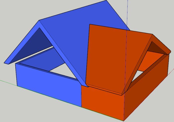

Har tänkt på alternativet att bygga ut i vinkel åt andra sidan istället. Nackdel då blir det nya utrymmet lite separerat från resten eftersom man inte kan ta bort väggen, bara göra en passage istället då. Men det är också en fördel, man kan då ha smutsigare jobb i en del och hålla svarven och fräsen i en del, sen kan man jobba med slipande och svetsande i en annan sektion.
Skulle behöva vara åtminstone 4, helst 5 meter i bredd tycker jag och samma längd som det existerande garaget (8,2m) då kunde man få 32-40 extra kvadrat.
En annan 'byggahusare' hade en bra konceptbild som jag stjäl, här är hans tråd.
Har lagt plåttak förr, men inte i vinkel, kanske jag skulle klara det, kanske man måste ta in nån kunnig för att göra det rätt... Men bara man fått plattan gjuten, väggarna reglade och taket upp, då har man bra med tid att färdigställa resten i lugn och ro. Allt detta borde man få på en sommar om man jobbar själv. Områdena behövs ju inte kopplas ihop före man är färdig. Plattan kunde möjligtvis göras ett år och resten sedan.

Var ute och mätte och slog ner några pinnar i marken. Det blir ett avstånd till förrådet på endast 4 meter och säkerhetsavståndet är 8 meter. Jag måste rådfråga med kommunen här men det kanske inte alls är möjligt att bygga på den sidan.
