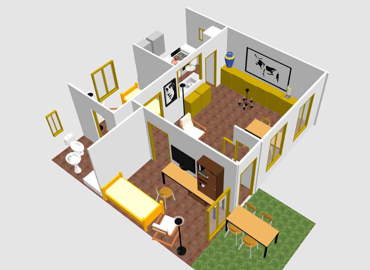

Jag tror att man skulle kunna "komma undan med" 45-46 kvm i enlighet med länk i tidigare inlägg. Det är mindre än de minsta egnahem-bostäderna som är dryga 63 kvm. Rullstolsförråd är inget man måste bygga omgående, men kunna visa att det går att bygga. Åtminstone var det så när vi sökte bygglov...
Ritning av en liten bostad på 45,3 kvm med markerat område för framtida rullstolsförråd.

Genom att kombinera funktionerna kommer man ju ner i utrymme rätt effektivt. Tex kombinera badrum, tvättstuga och pannrum, som det är i vårt hus så gör du ett utrymme av tre. Vardagsrum/allrum bygger man så att det är möjligt att dela av ett sovrum om det behövs (det måste inte finnas, bara vara möjligt att ordna). Garderober finns det inget krav på, däremot förvaring, men det går att ha ett separat förråd utanför själva bostaden, en friggebod med flexibelt användningsområde.

Någon nämnde Attefallshus. Dessa kan byggas som "fullvärdiga" bostäder, tillgänglighetsanpassade. Det är då 25 kvm byggyta. Är inte det tillräckligt litet?
De minsta mått som ställs på badrum är verkligen små och inte alls något som är i överkant: 235x170 cm för wc, dusch, handfat och tvättställ. Det är inte mycket!
Nu är det klubbat att Attefallshus får byggas 30m2 f o m mars.

Jag skall bygga 43 m2, men då i Provence.
Dock har extra toa och ett gästrum på 2 x 3 m ute på tomten
Pris tomt med vatten, el mm. Tomt 170 m2
det blir alltså ca 100 m2 över till en terrass/ trädgård
sek 600.000
grundläggning
120.000
stomme i stålprofil
130.000
Det hela färdigt bör kosta
1.400.000 totalt
Bra isolerat 30 cm i väggar, 40 på tak = 3 gånger mot minimikrav här-
Köpt dörrar och fönster begagnat.
Tänker göra en del jobb själv, kanske motsvarande 100.000
husbygge på 50 m2 är inte ovanligt här, även om 80 m2 är vanligast.
vardagsrum, sovskrubb till min fru,
något större till mig eftersom det också används till TV-rum oh kontor,
dusch o toa.
Uppvärmning värmepump/AC
Tänkte bygga litet glasat utrymme utanför hela huset = mycket litet värmebehov.
Sommartid: Vi har en liten kanal med vatten som rinner ständigt.
Jag tänkte ha tak av växthusglas som sommartid täcks av markis,
Mellan markis och glastak så tänker jag mig leda vatten som strömmar över taket.
så kallad evaporativ kyla
Gratis värme på vintern = solen
Gratis kyleffekt på sommaren =vattnet
