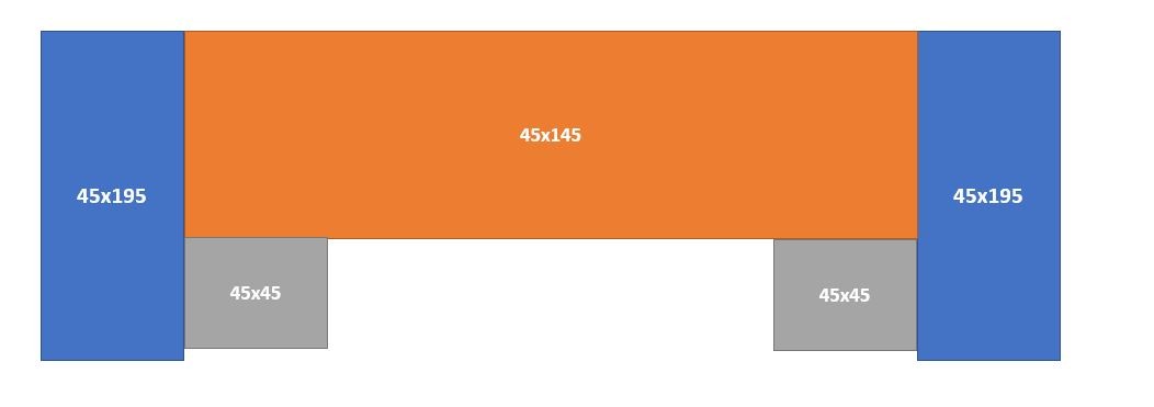

Ska bygga en altan/trädäck och vill få den så låg som möjligt
Har tänkt göra en ram som fästs i plintar och sedan i den ligger skruvreglarna så att allt kommer i ett plan
Ett alternativ för att fästa skruvreglarna i bärlinnan är att använda balkskor
Ett annat sätt jag funderar på är att lägga en 45x45 regel nederts på bärlinan, så dessa ligger parallelt
På denna ställer man sedan skruvregel och skråskruvar fast den
Har sett trådar om det innan där några har gjort så men hittar inte dessa inlägg nu
Vad tror ni om denna lösning?
Fördelen jag ser är att det blir mindre skruvande och lättare och få allt i linje då jag kan ställa dit reglarna, måtta in och sedan dra fast
Medans balkskor ska måttas in både i höjd och sidled innan regel sätts dit, lättare att få fel?
  • Schmatisk bild av en trädäcksramkonstruktion med måttangivelser för bärlina och reglar.
