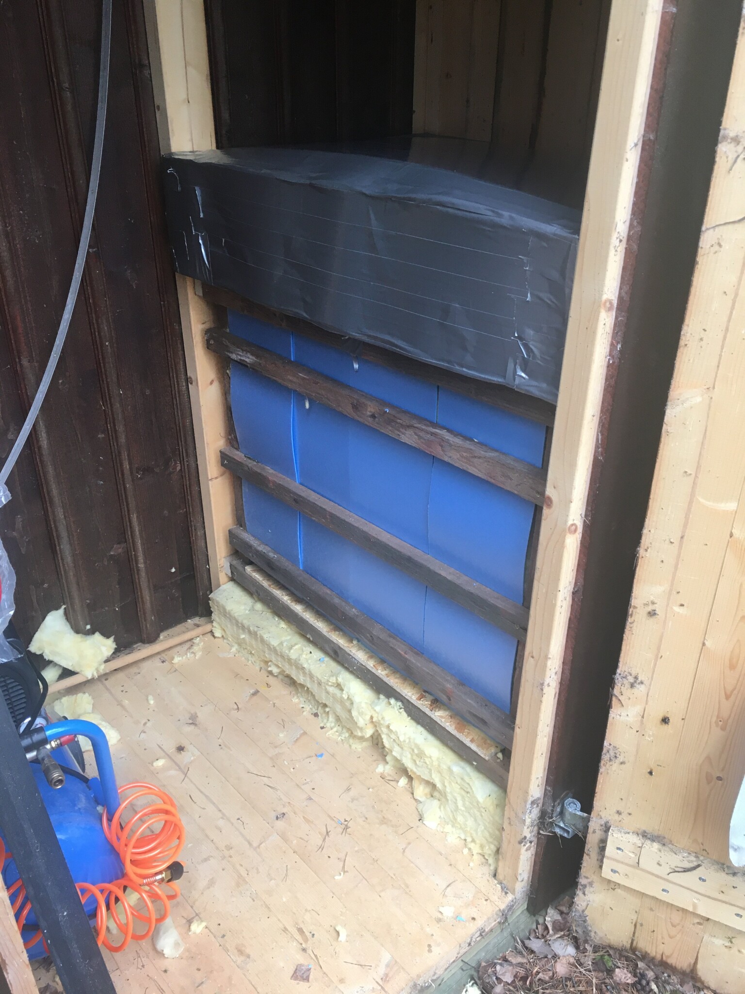

Hittade ett hörn i ett uthus som jag byggde en liten ram av spilläkt.
Satte in underlagsskivor runt om på utsidan, osb i botten och så 145 mm isolering runt om. Sedan satte jag underlagsskiva på insidan också.
Upptill gjorde jag ett lock av underlagsskivor och totalt 200 mm isolering. Så silvertejp på det.
Det ser för jävligt ut men jag ska bara dra ut ett kapslat vägguttag och så lägga i en 2-meters självreglerande värmekabel så får man prova och se att det fungerar.
Funderar på att sätta en tempgivare i lådan för att kunna hålla koll. Något förslag? Har Telldus idag men det känns lite osäkert…

Hur långt bort är uthuset? Tror det räcker med en trådlös termometer från Ali Express. Jag är för lat för att bygga ett färgskåp så när en grannes fullhöjds kylskåp packade ihop precis utanför garantitiden och han frågade efter hjälp att bära ut det så såg jag ett tillfälle, och vips så hade jag ett färgskåp
Skåpet står i snickarboden och hålls vintertid frostfritt av en 15 watts gammaldags glödlampa. Fattas bara annat, det är ju klassat A+++ 😋

Frostvakt går bort pga krav på avstånd till omgivande material. Alltså blir det värmekabel. Hade jag byggt ett rum i Leca hade jag kört frostvakt vilket jag har till pumpen.

Vet inte hur stor energiförlusten (värmen) är i en 15 watts led jämfört med en 15 watts glödlampa (över 90%) men jag misstänker att det skulle kunna bli lite väl svalt i skåpet. Fast risken är nog inte så stor att lampan går sönder, den brinner ju hela tiden på vintern. Om jag skulle stoppa något dyrare i skåpet så får jag väl överväga att sätta dit en vattendunk med en gammal akvariedoppvärmare.
