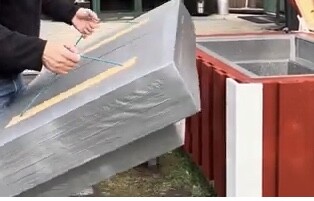

Har ett kallförråd där jag vill förvara mina färger mm frostfritt i någon form av låda. Trägolv och ingen markfukt.
En gammal frys med galler i är ju ett alternativ och så en frostvakt. Det kan vara en lösning.
En annan ide som jag har där jag behöver er hjälp är;
Man köper cellplast typ S100 med tjocklek 100 mm. Bygger en låda som limmas ihop med PL200 och så silvertejp på alla skarvar.
Locket blir dubbelt så tjockt med 100 mm i ’luckan’ och så 100 som den kan ’hänga på’.
Därefter sätter man in en frostvakt som får hålla 5 grader. Troligen en extern termostat med givare så den inte går i onödan.
Men, cellplast och en frostvakt modell Clas Ohlson 200W med öppen slinga och galler, är det ok med tanke på brandrisk? Tänkte montera den horisontalt på en bräda och ev liten mineritskiva.
Eller, ska man köra med en 3-m värmekabel som läggs runt kanterna nedtill? Även då ev med extern termostat utanför.
Tankar och kommentarer?

Frostvakten behöver ingen extern termostat, är det över 5 grader utanför lådan finns ju ingen avkylning. Den inbyggda termostaten räcker.
Däremot brukar frostvakten behöva ganska stora avstånd till brännbart material, så läs på den delen i bruksanvisningen innan köp/bygge.
