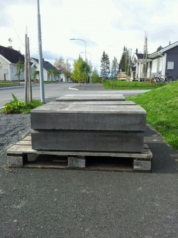

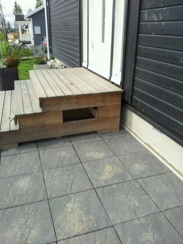

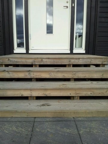

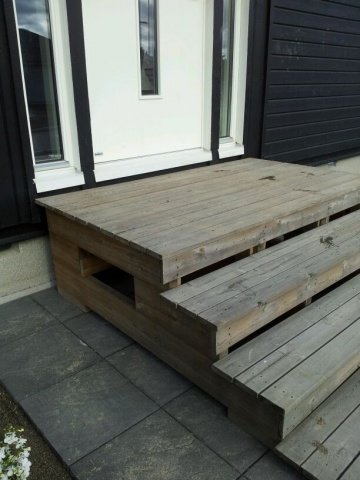

Nu är det dags att byta ut vår provisoriska byggtrapp som vi haft i två år (varför blir det alltid så med provisorium?) och jag har kommit över 8 st St Eriks trappblock i betong och tänkte såklart bygga trappen av dem.
Måtten på stenarna är 90x30x17 cm och väger modiga 123 kg styck.
Längst fram har den en klack som man hakar i trappsteget under så att säga. Varje steg bygger alltså 15 cm.
Vill ha en plan yta framför dörren på ca 1 meter. Avstånd mellan befintliga plattor och tröskelblecket är anpassat så 4 stenar ryms på höjden, ca 62 cm.
Hur gör jag nu detta?

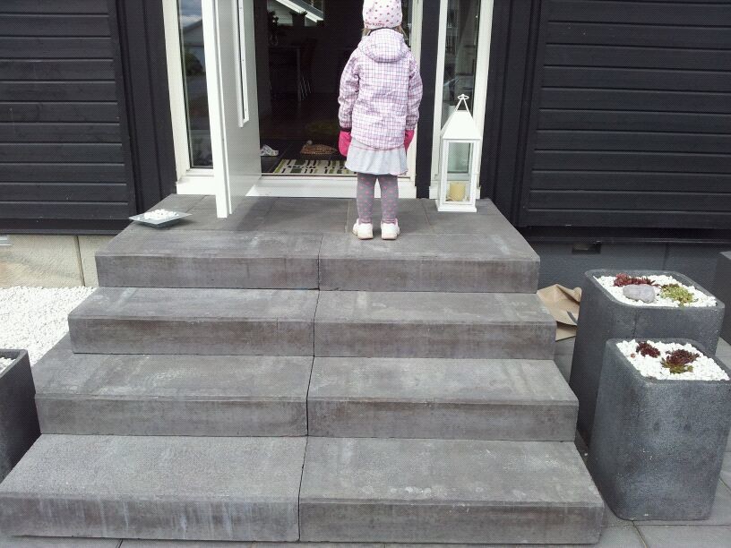

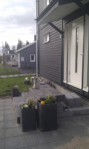

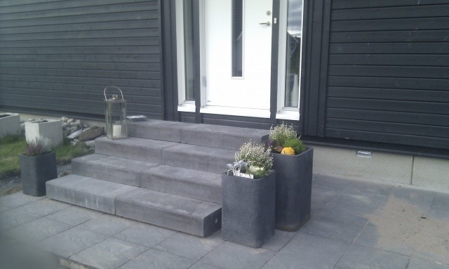

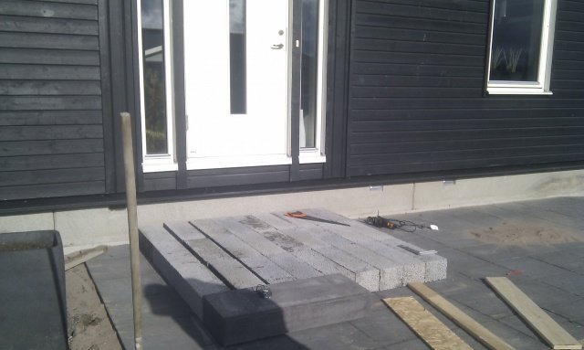

Nåväl, jag satte igång och murade, 70% klar med trappen nu, verkar bli bra om jag får säga det själv.
Ett jäkla slit att flytta trappblocken á 123 kg styck, men det gick det också.
Återstår nu bara att gjuta en 3 cm tjock kaka på det övre lagret lecablock för att få det hela till rätt nivå innan jag lägger dit plattorna längst upp. Limmar dem med pl400 för att slippa kalkutfällning.
Har inte funderat ut hur jag ska göra på sidorna av trappen ännu, men det lär väl ge sig.

Hmm du lagt en syll mellan plattor <syll>lecablock + betong på toppen<syll> Trappblock? Jag hade nog varit lite orolig för att fukt tränger in i lecablocken för att det sen blir frostsprängningar mot din betong på toppen om du inte blandar i frostskydd i din gjutning på toppen.... Utsidan av lecablocken bör du eventuellt putsa för att stoppa fuktinträngning.
Kan som sagt hålla utan en syll, men jag hade nog kört med både hängsle och livrem, tråkigt att behöva göra om det senare om ett par år.
