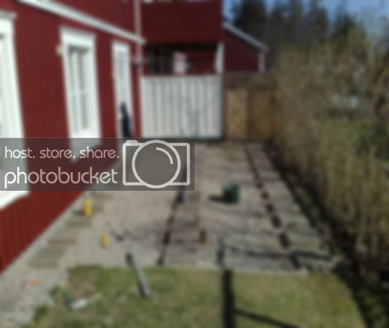

Själv så grävde jag bort gräset ner till stabil mark som var packat grus och sand, jämnade till marken med mer grus och la pattor, och sedan markduk och alltan på det.

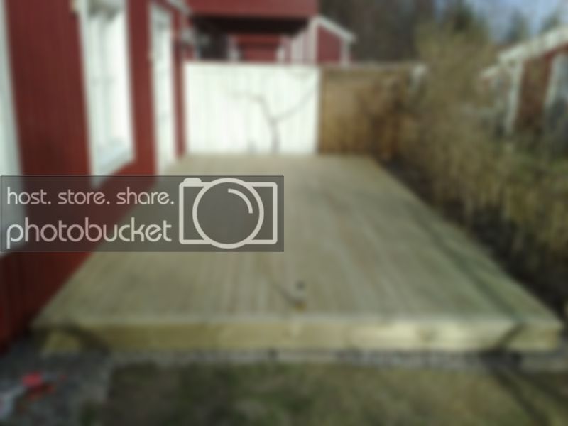

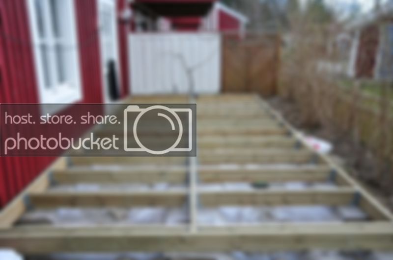

Jag byggde mitt i 170, tyckte det va dumt o chansa.
Tinaslillakoloni
Mycket Snyggt :)
davveno1
Mycket snyggt men behöver du verkligen ha bärlinan i mitten? Räcker det inte med att låta reglarna vila mot plattorna?
Tackar!
Det funkar nog med, men jag tänkte det skulle bli lite styvare som jag gjorde.
exakt så jag hade funderingar på att göra. riktigt stiligt!!! fäste du upp bygget mot huset ngt? eller lät du det vara flytande???
