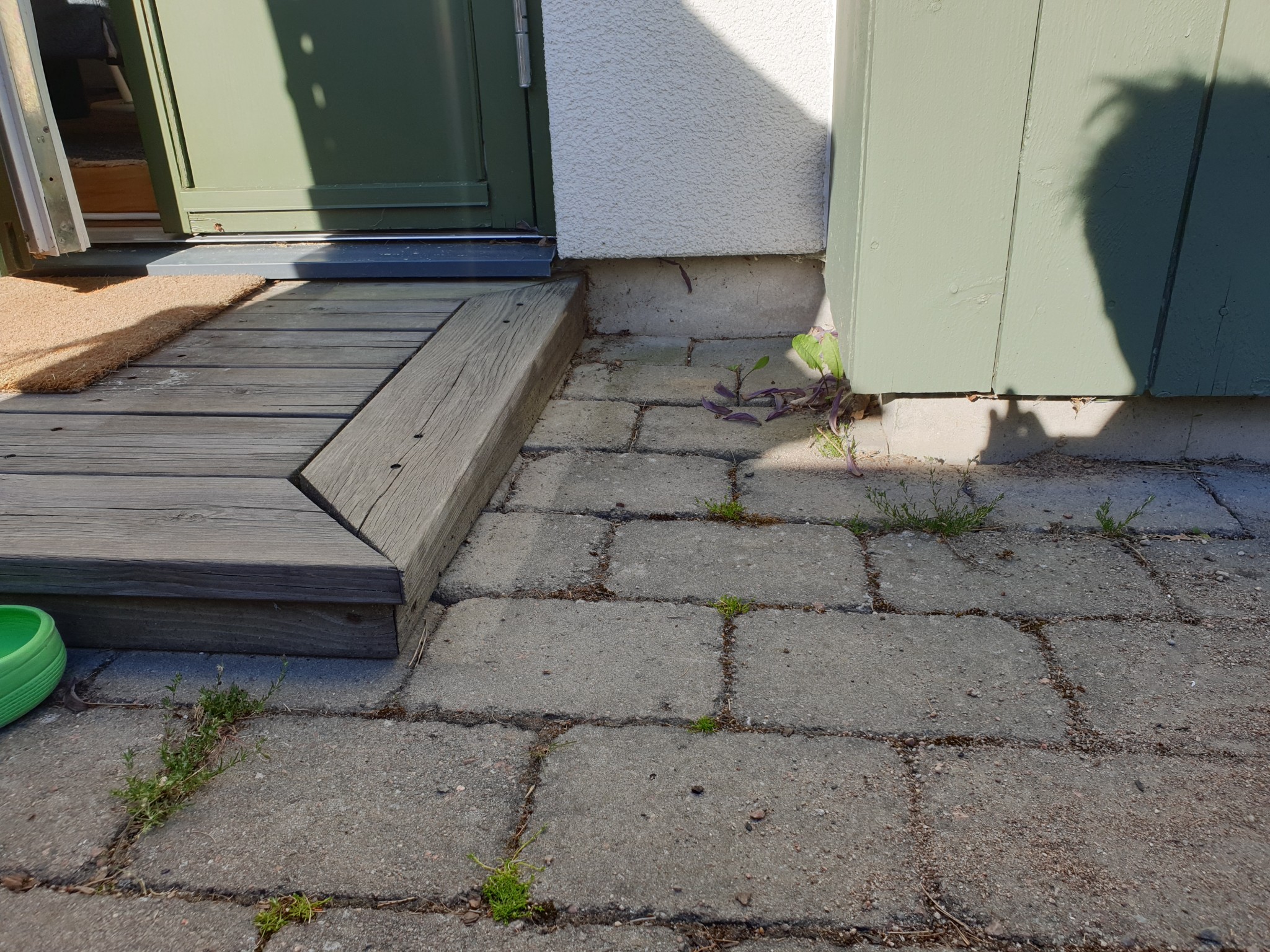

Vi tänkte bygga en helt friliggande altan i direkt avslutning till huset. Altanen ska ligga på befintlig stenplattor. Känns bara onödigt att ta bort stenar för att sedan bara bygga upp igen då det är platt och rakt som det är.
Efter att ha läst på ordentligt hur en altan bör byggas, så verkar vårt enda problemet att altanen endast kan byggas på 45×45-reglar då spelrummet för att öppna dörren är 90mm. Ni kan se bilden för bättre förståelse. Men varför skulle inte dessa reglar hålla?
Vad har ni för input? Något annat vi bör tänka på i vårt fall?

Gör precis som du tänkt. Använd 45*45 och vägg av dem med plastbrickor där det behövs.E Emiiiöbb skrev:Hej,

Och varför skulle det bli bättre? Är stenläggningen rak och fin så får hen upplag längs hela reglarna. Annars pallar man upp där det behövs.optimum skrev:

Nej, låt stenen ligga och lägg ovanpå. Håller gör det naturligtvis, men det är klokt att palla och ge reglarna många stödpunkter. Man kan möjligen tänka sig att de tunna reglarna lättare slår sig när det torkar och att altanen börjar ”vippa”, men det borde vara ett mindre bekymmer och går säkert att lösa genom att palla upp där det behövs.

Lägger du reglar i kontakt med marken så bör de vara av NTR A
