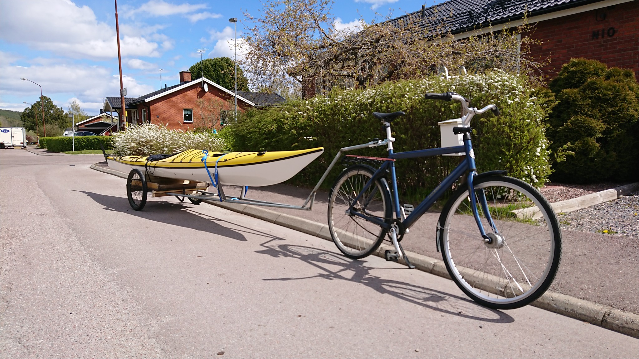

Gjorde - förlåt, fick hjälp att göra - en kanotvagn till cykeln. Fraktar utan problem en 520cm lång kajak. En variant på den och du kan få med dig långa saker också...

Undersök hur bra sadelstolpen tar smällar bakifrån också, om den är i exempelvis kolfiber skulle vara vara hyfsat obekväm med plötslig inbromsning och 100 kilo bakifrån som vill fortsätta framåt.

Klassiskt så sätter man draget på sadelstolpen, men det blir ju lite högt.....
Har sett barnkärror som sitter fast vid baknavet.

Japp, så var det på kärran jag drog runt på ungarna i... Funkar utmärkt.... (y)

Japp, men där har jag redan en koppling för vår barnkärra. Vet inte om den pallar vikten på den här. Hade kanske kunnat sätta en på andra sidan hjulet iofs.. Tyngdpunkten blir bättre och det är lite skönare att köra med men jag vill kunna köra kärran för hand också.

Skulle bara vara vilja säga att om man modifiera enklaste biltema kärran. Tar bort tyget och ersätter med en skiva kan man med lätthet lasta långt utöver vad som är bekvämt att dra efter cykeln. 40 kilos gränsen har inget med att göra med vad grundkonstruktionen klarar.
Försök att montera dragpunkten så lågt som möjligt (vid bakre axeln)

De två modellerna jag hittade på Biltema var specade till 23 och 25 kilo...
Gör man lite bredare tvärgående handtag på bra ställe på svanhalsen kan man lägga lite längre lister eller så på det.

Men, jag känner att en sån här kärra ska passa in på så många olika områden att jag hade byggt lite mer modulärt. Tänker mig att man utgår från en aluminium stege ca 2m, till den två hjul som kan placeras på iallafall två ställen(bak eller mitten) sen hade det varit praktiskt med möjlighet att sätta stegen ganska direkt på sadelstolpen för stt få en kort kärra, men även alternativ med svanhals för längre vagn.
Stolpar som träs in i stegen och då kan placeras på olika ställen och väljas att vara nedfällda. Ett anpassat lastnät som bildar väggar med hjälp av stolparna vid behov.

Du kan ju alltid uppgradera cykeln med eldrift om det blir för tungt....

Extrema gruvdumpers och alla transportfordon i mindre storlek har infästning på en sida. Det är bara när hjulet sitter i mitten det finns en fördel med fäste på båda sidorna. Typ skottkärra, cykel mm.
Men det förutsätter ju en axel som är byggd för det.
Tja, det är ju inte tekniskt omöjligt, men lite halvsvårt för den glada amatören utan svarv...
Vill man verkligen ha infästning på en sida och kraftiga hjul kan man kanske köpa framhjul från Cannondale "Lefty"...
Visst går det med infästning bara på ena sidan men då måste hjulet vara gjort för det, vilket normala cykelhjul inte är gjorda för.
