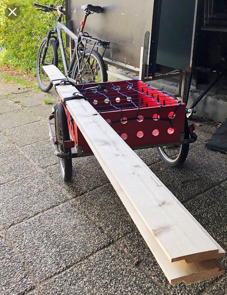

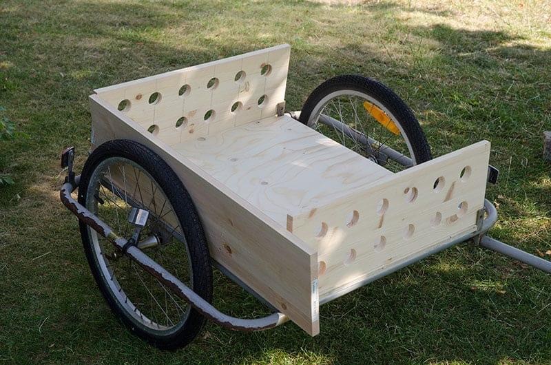

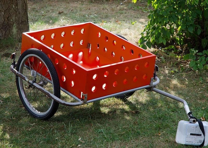

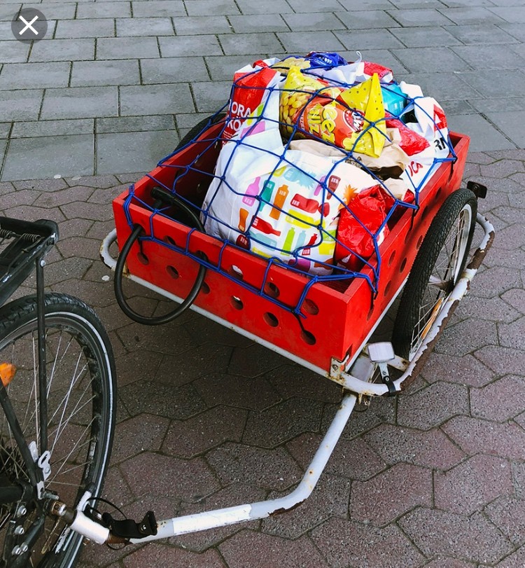

Intressant tråd och det blev ju en bra kärra.
Jag tar mig friheten att nämna att jag använde barnens cykelvagn - en sådan standardkärra med plats för två barn med kapell- som jag för åtta år sedan byggde om till transportvagn.
Det blev ett enkelt bygge med plywood i botten och limträ på sidorna. Hålen är för att minska vikten, göra den snyggare och för att få en massa möjligheter för fästen.
Jag fraktar veckohandling av mat, verktygslådor, fiskegrejer, reglar och stegar och en massa annat med kärran.

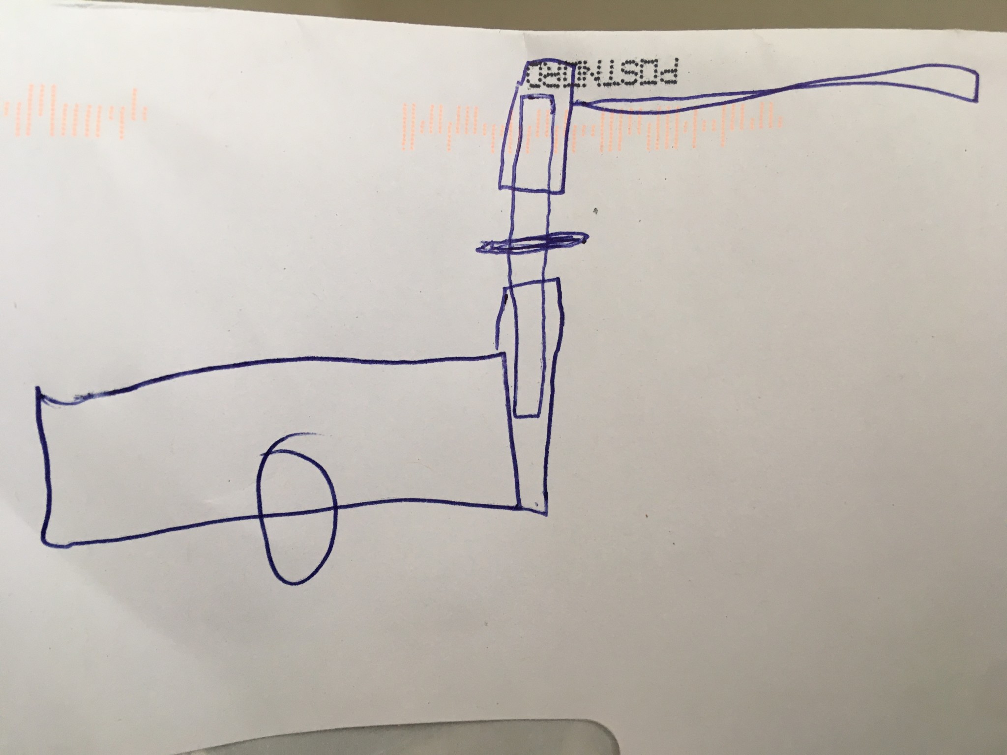

Jag har inte gjort fästet än och, som diskuterats i tråden tidigare, behöver den vara ledad i tre dimensioner. Jag funderar nu på att såga av styrstången där den fäster vid kärran och sätta en led där (den som används när man svänger). Detta för att kärran skall ta mindre plats vid förvaring. Vad tror ni, blir det farligare att köra med? Tänker att den kanske kan vika sig i nedförsbackar eller så. Hade kunnat sätta y-leden där istället men det känns svårare att få hållbart. Röret är bara 20x20.
Jag hade nog inte gjort det, ju närmare mitten leden hamnar desto större brytkrafter/hävstång blir det ju, om du inte packar kärran exakt i balans...
Men du kan ju göra stången delbar där...
Något du kan testa är om du kan få tag på en grov fjäder, typ bilfjäder, och har det det som rörlig länk. Har man bara ett eller två varv borde det räcka och klara kraften utan att sagga ner. Du får ju svetsa på lämpliga delar för o kunna koppla på o av.
Jag hade isf tänkt göra såhär med en stång som går i fyrkantsröret. Så sätter man på en bricka på mitten bara. Det blir ju lite onödigt tungt, men jag tror inte vikten är några problem. Om man bara gör stången lång nog så borde inte hävstången bli några problem. Det är mest den eventuella säkerhetsaspekten jag oroar mig för.
Tänkte lite dumt här, ignorera :)

Runt hävstången kanske? ;)
Som sagt, jag hade gjort leden i änden på stången du redan har, så slipper du förstöra färgen och det hela röret som du redan svetsat...
Har du en bilskrot i närheten kan du alltid köpa en rattaxelknut, den löser två av böjarna... Sen ett länkhjul för krängningsrörelsen....
Nej, men jag tänkte inte på att vagnen kunde vippa ner så att röret drogs ut. Jag köpte precis den där anslutningen för 240 kr som jag länkade till tidigt i tråden. De hade sänkt leveranstiden från 2-4 veckor till 3 dagar och jag hade nog ändå inte fått det billigare om jag byggde själv.
