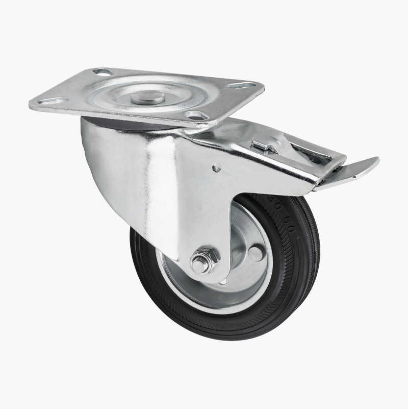

Jag har varit på Biltema fler gånger senaste veckan än under resten av mitt liv sammanlagt. I min jakt på saker man kan mecka om till cykelanslutning hittade jag de här:

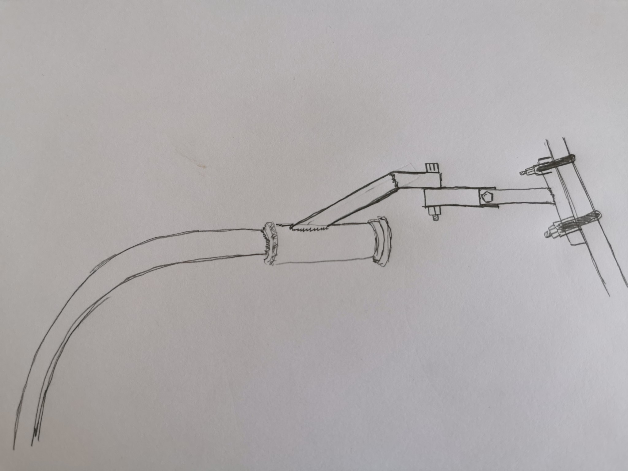

Plattan fästes runt sadelstången med u-bygel och hjulet ersätts med 25 mm fyrkantsrör som har ett hål i andra änden där 20 mm stången ansluts med en pin. Man får såga upp röret så att stången kan röra sig. Vad tror ni? Jag har redan fått massor av bra förslag, men billigt och nära är bra för jag vill bli klar snart. Min fru börjar ha åsikter om mina prioriteringar ☺️

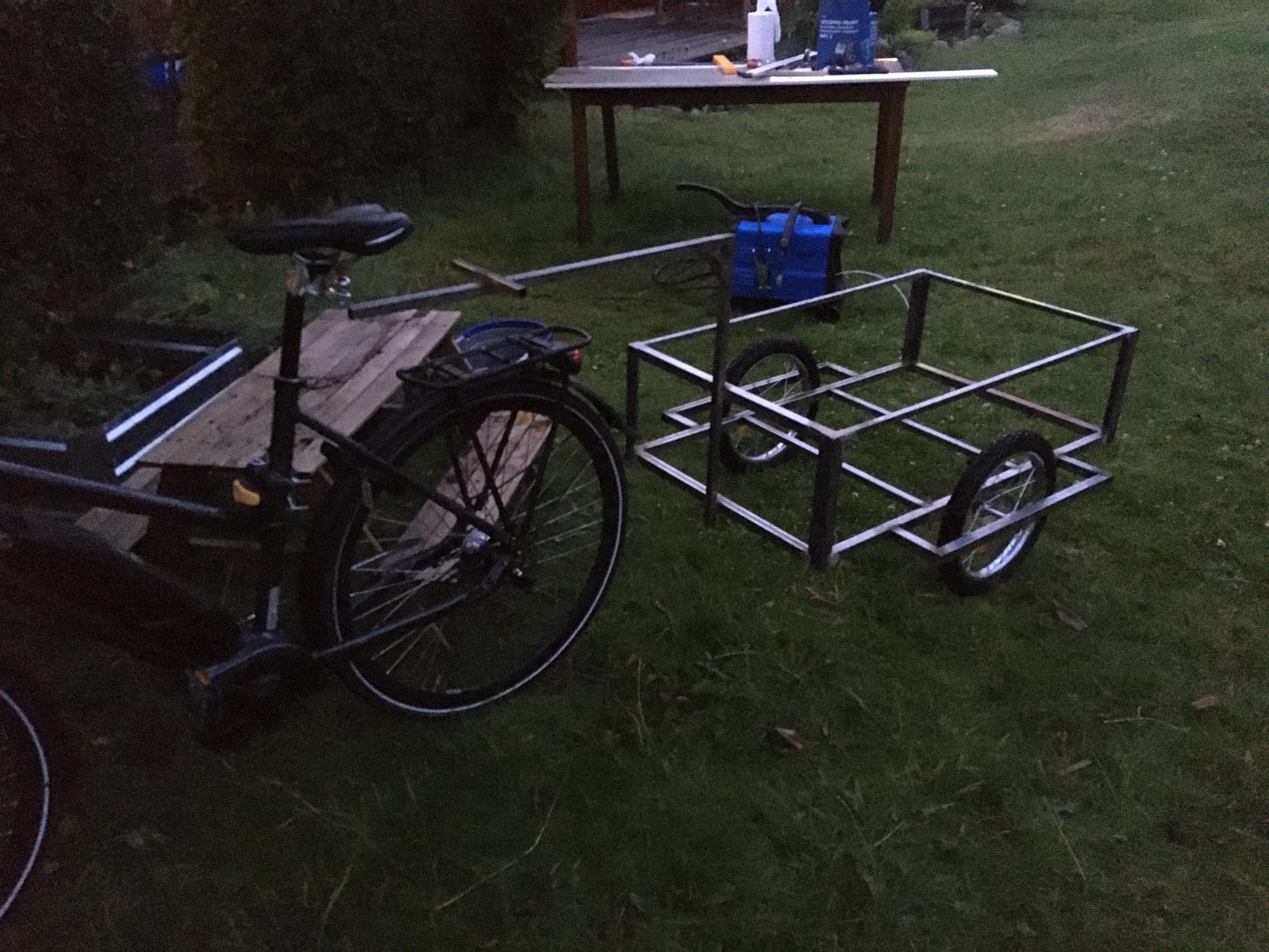

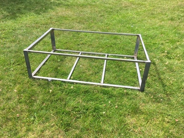

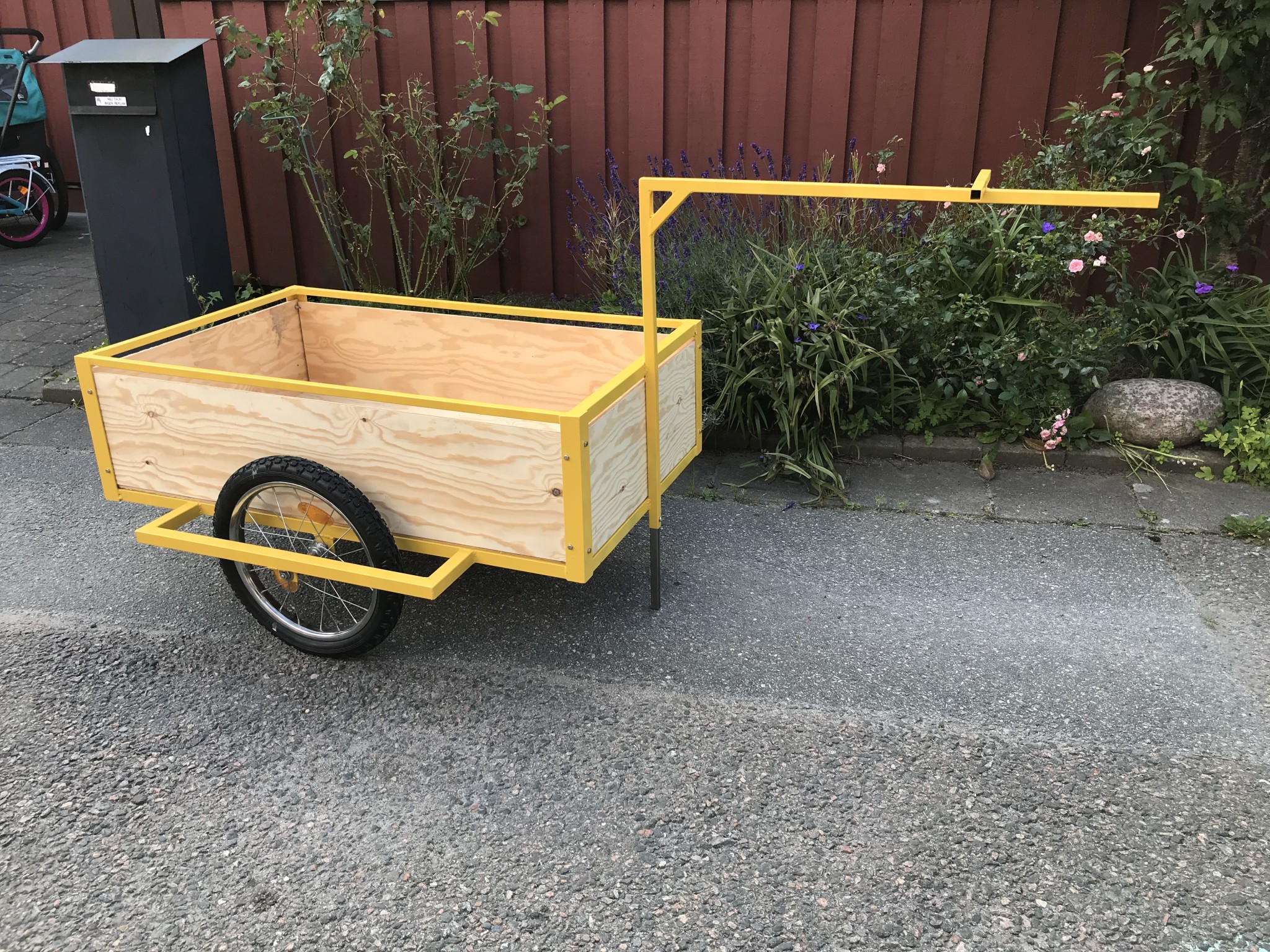

Färdigsvetsat! Det var kul! Jag har dimensionerat den för 20 tums hjul men nu sitter där 16 tum för det hade jag hemma. Fäststången är lite lång också, jag tänkte vänta med att kapa den tills jag vet hur anslutningen ser ut. Nu ska jag slipa, borra lite hål för att fästa skivorna och måla.
Om någon är intresserad av att göra något liknande så är här några dyrköpta lärdomar jag fått under resans gång.
- Skaffa ett ordentligt svetsbord. Jag hade bara en liten plåtskiva på kanske 40x40 cm. Det innebar att jag hela tiden fick flytta runt vagnen vilket gjorde att allt tog mycket längre tid.
- Såna där magnetvinklar är väldigt bra! Det var inga problem alls att få allt i vinkel och rakt. Skaffa fyra så slipper du mäta hela tiden.
- Det är lättare att punktsvetsa med hög ström snarare än att göra hela fogen i ett svep. Man bränner inte hål så lätt och det blir finare. Hög ström gör att det smälter ihop bättre och man ser på efterglöden när svetshjälmen slagit av var man skall sätta nästa punkt.
- Jag köpte en svetshjälm på Biltema för ca 400 och var väldigt nöjd med den. Visserligen den enda jag testat
- Spänn fast allt, annars kan det sätta sig när man svetsar.
- Gravitationen är din vän. Svetsa alltid horisontellt så att den smälta metallen rinner ner i skarven, det gör stor skillnad.
- Man behöver inte ha någon springa när man svetsar så tunt material. Det räcker med att fasa kanterna lite. Det gör det mycket lättare att inte bränna hål.
På det stora hela tyckte jag inte det var så svårt när jag väl fått lite kläm på det. Sen kanske hela skiten rasar ihop på jungfrufärden iofs
