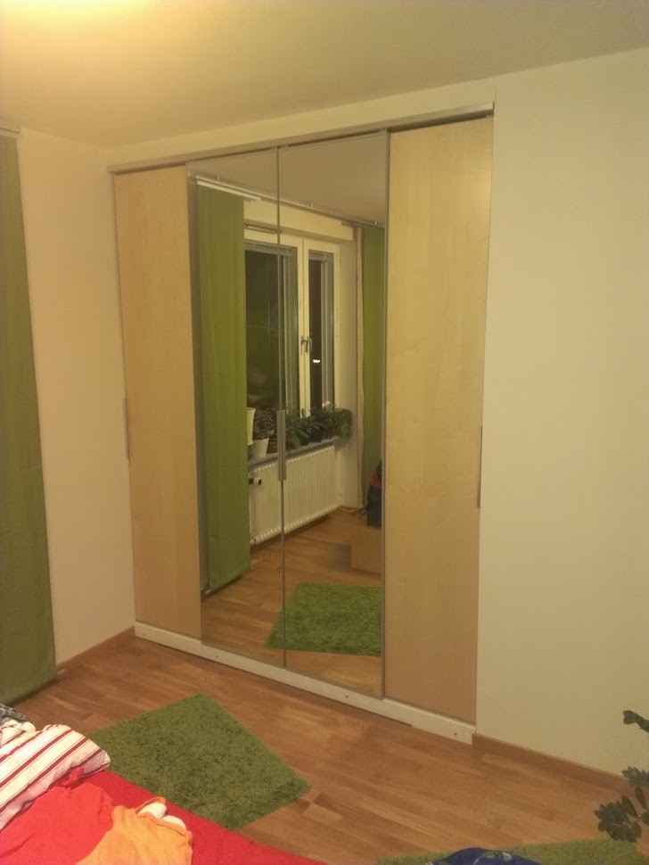

Jag byggde av IKEAs vanliga garderobsdörrar och använde ett av Habos skjutdörrsbeslag. Mina hänger i överkant och spårar i en aluvinklar kombinerat med ett litet egenbockat bleck. Kan nog fixa bilder ikväll vid intresse.
Min öppning var ~190cm, och IKEA hade inte 60cm garderober så det blev 50+75+50 bakom. 4st 50-dörrar gav lite överlapp.
Det sitter nu fotlist även där nere =)

Just det, jag tänkte att materialet i IKEAs dörrar är 18mm Spånskiva. Mina hänger i detta med lagom långa skruvar.
Jag förstod inte om dina skivor står eller hänger i hjulen.
Jag har ~250 i takhöjd som referens.

Den står på hjulen, jag valde K-30 för att slippa detta och få en kompaktare profil, men jag hamnade lite utanför trots detta =(
Fördelen med att hänga är att skivan inte vill böja sig av sin egen vikt utan att den sträcker ut sig istället.
