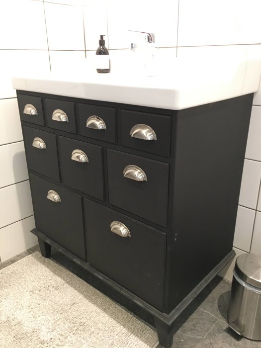

Jag byggde själv för måååånga år sedan av svart Valchromat. Handfat och blandare 100spänn på blocket, spegeln ytterligare en hundring. Gångjärn från Theofils.
Behandlat med Osmo hårdvax och skulle väl nu behöva en strykning till....
Körde även samma material och liknade design förra året till stora badrummet.... Handfat från Ikea ”, FMM blandare.

Nej, skåpet ska alltid vara lite smalare och lite grundare än handfatet så att man håller nere risken att vatten rinner längs handfatets utsida och kommer in ovanpå skåpets stomme och blir liggande där. Ser du på slackers bilder också.N nybörjareric skrev:
