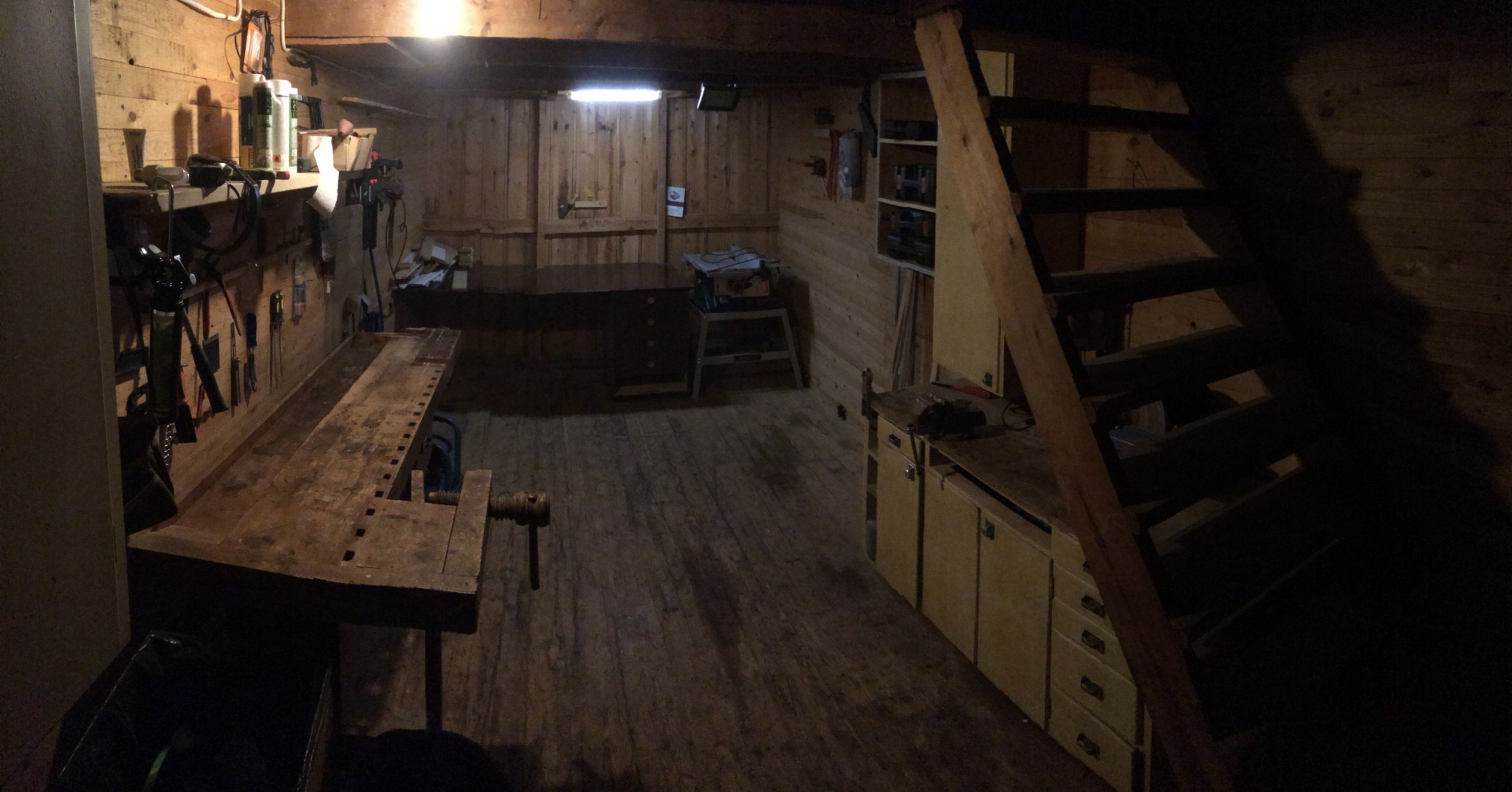

Tips på utförande, användningsområden jag inte tänkt på och idéer mottages hjärtligt. Hittills har jag mest fräst egna klossar till valven och för kabeldragning i lister.
Några förslag? Jag tänker mig något som är relativt smidigt att förvara. Har en liten snickarverkstad så lite utrymme finns. Skulle vara toppen om man kunde fästa den i hyvelbänken som står längs med rummet.
Jag vill gärna ha en hållare för dammsugaren. Tanken är att ha en kattstrypare på knappen, fräsen inkopplad på grovdammsugaren och dammsugarens kontakt i ett vägguttag med brytare. Då kan man enkelt styra fräsen och dammsugaren på samma gång.
Gammaldags snickarbod med hyvelbänk, verktyg på väggen och trätrappa.
En tanke är som sagt att bygga något man kan spänna fast i hyvelbänken.

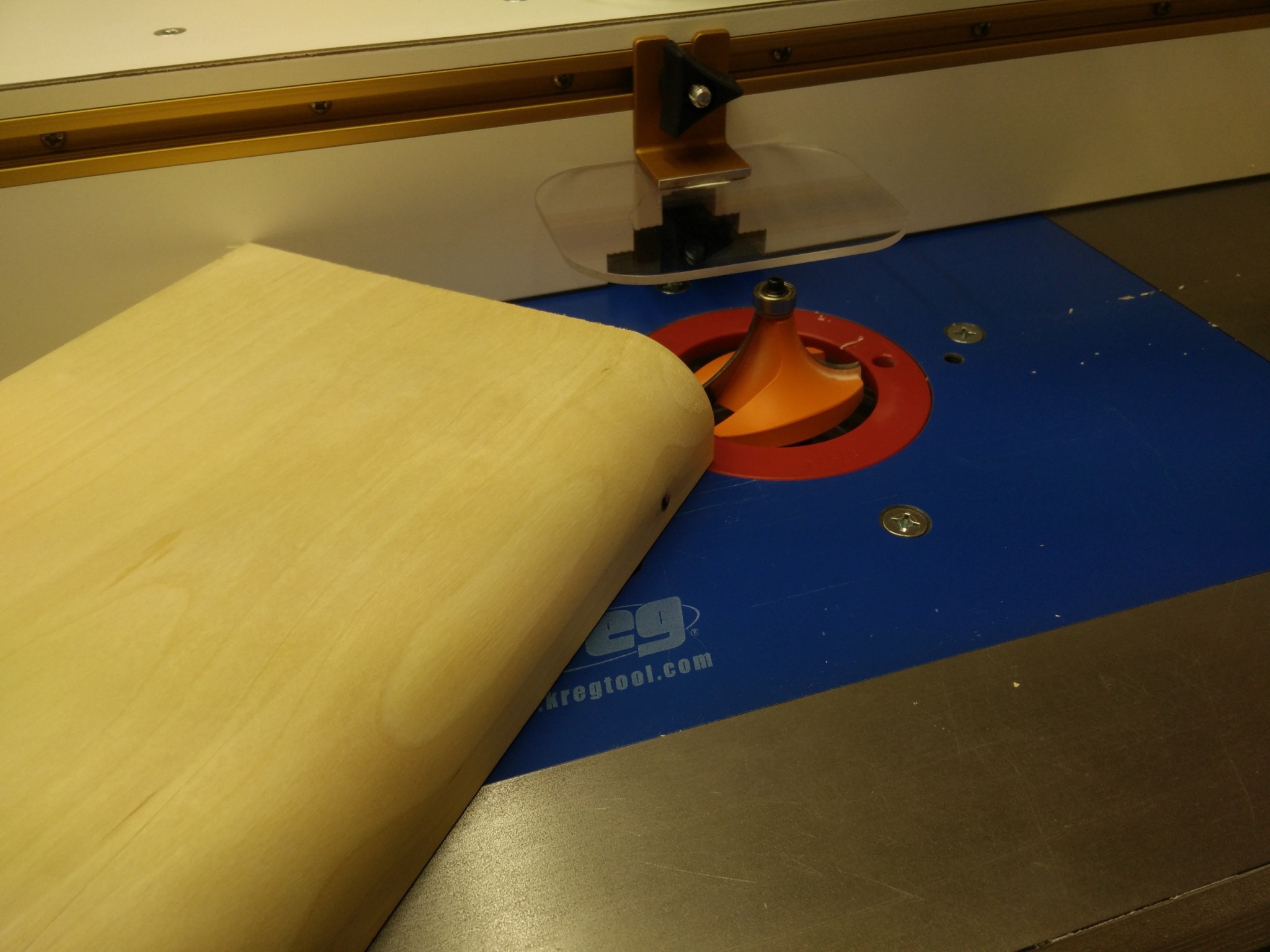

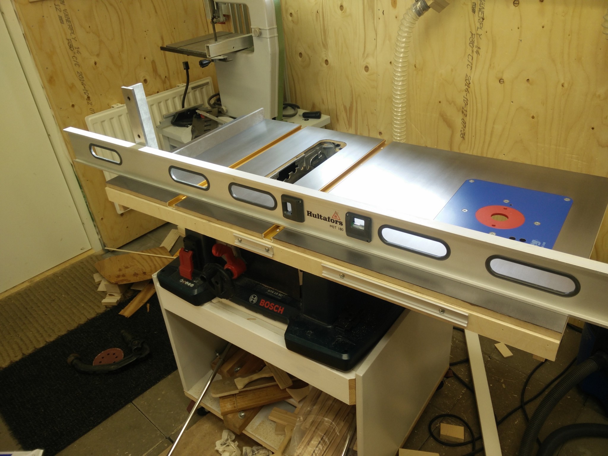

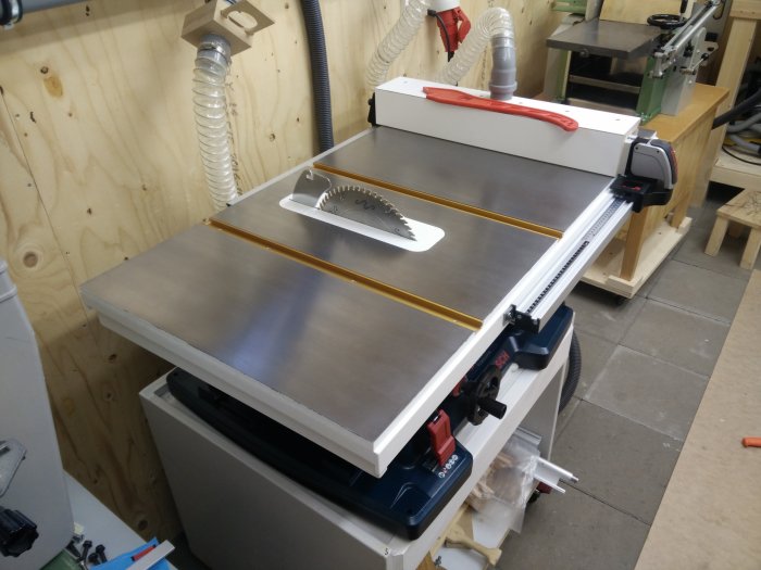

Du har ingen bordssåg? Jag byggde ett som sitter ihop med min Bosch GTS 10XC och använder samma anhåll. Senare byggde jag om bordet på bordssågen och är grymt nöjd med hur det blev.
Vad har du för fräs?
En Bosch GTS 10XC bordssåg med anpassat arbetsbord och anhåll i ett verkstadsutrymme.
Egenbyggd uppgradering till Bosch GTS 10XC bordssåg med integrerad fästanordning och precisionsskena.
En träbit nära en frässpets på ett anpassat blått fräsbord kopplat till en Bosch GTS 10XC bordssåg.

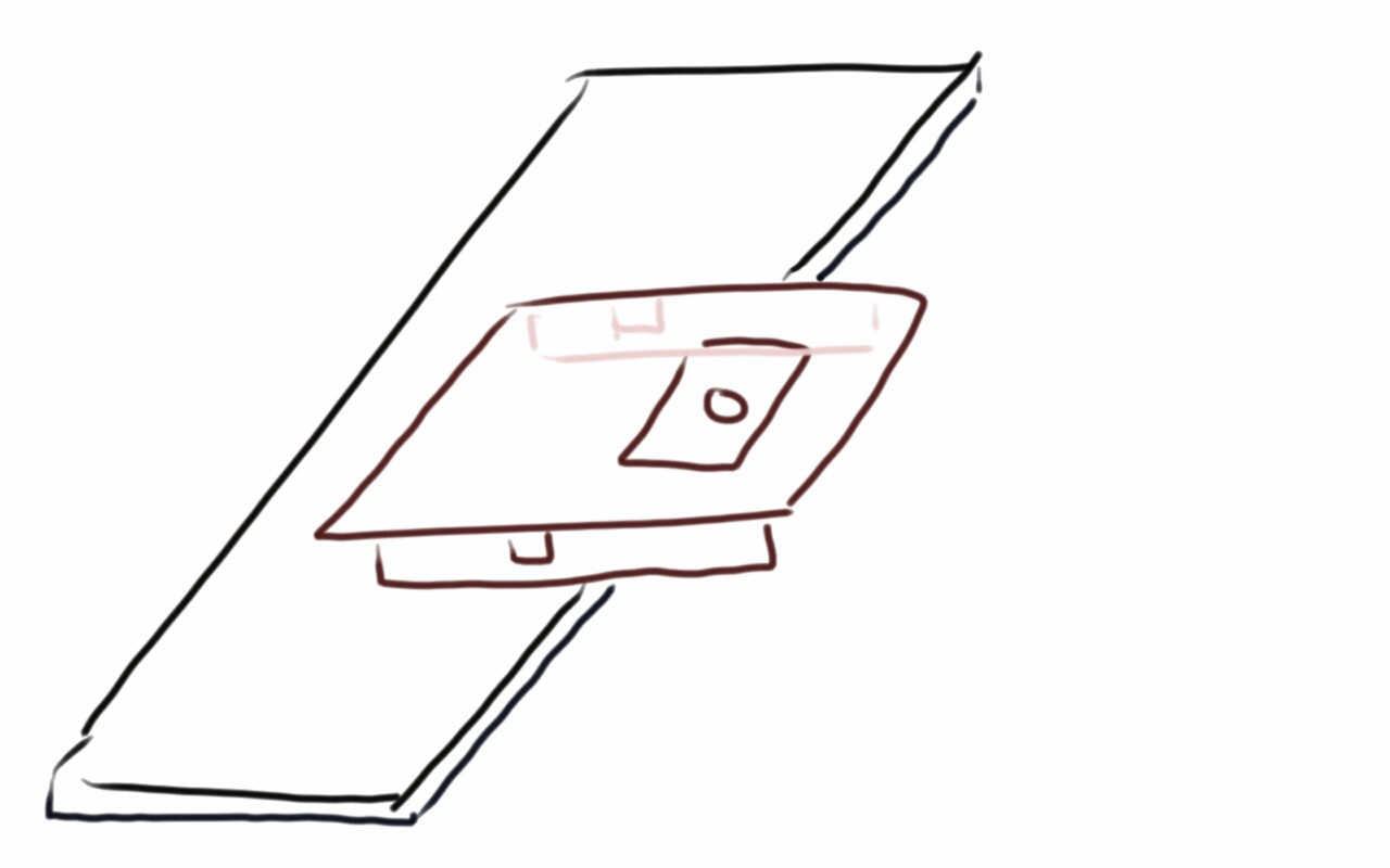

På den tiden jag hade 3 kvadratmeter att snickra på hade jag ett minimalt ytrummeskrävande fräsbord jag fäste på en bänk så det hängde ut över framkanten. Såg ut som i snabbskissen nedan, jag spände fast det i bänken med tvingar i de 2 urtagen i de stående plankorna. Fungerade väldigt bra det där bordet.
Edit: alternativ https://www.google.se/search?q=fold...27zOAhVGVSwKHbEvAakQ_AUIBygB&biw=1280&bih=800
Handritad skiss av ett minimalt fräsbord fäst på en arbetsbänk, med urtag för tvingar.
