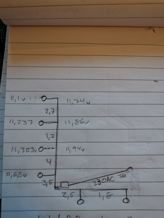

Jag sitter i planerna att bygga ett eget 12v system att driva fasadbelysning på huset.
Anledningen till det är:
1. Det är mycket billigare att installera än att ta in elektriker för att montera 230v
2. Eftersom det är svagström så kan jag själv då bygga ut och anpassa vid senare tillfälle med annan belysning på fasad eller trapp/altan.
Tanken är att jag ska använda denna transformatorn i krypgrunden, https://www.lampornu.se/osram-htm-150va-230v-transformator-12v-halogen-led och sedan dra kablarna på utsidan under panelen och sedan upp bakom den yttre panelbrädan och ut på baksidan av lampan.
Armaturerna jag ar tänkt är med GU10-sockel men som jag byter ut mot GU5.3-sockel istället för att kunna köpa passande lampor för 12v och då blir det 2st 5-6w lampor per armatur, så 12w per armatur räknat och då 72w totalt och då 6A totalström.
Det är 7 eller 8st armaturer totalt beroende på om jag måste koppla om befintlig lampa eller om jag hittar GU10-lampor som kommer ge likadant sken som de andra jag köper så totalt
Nu sitter jag och funderar lite kring hur det är bäst att koppla allt och med vad för kabel.
från transformatorn kommer det sitta en slinga med två lampor på kortsidan och en slinga med 3-4 lampor på långsidan av huset.
Enligt mina beräkningar borde det gå bra med 2G1.5mm2 kabel men det kommer bli ett spänningsfall till sista lampan så den får 11.1v, därav är min fundering på att sätta en 4G1.5mm2 kabel istället och använda ledarna i par, så 2st + och 2st - då det inte är så farlig prisskillnad mellan 2-ledare och 4-ledare jämfört med att dra 2G2.5mm hela vägen som skulle vara dyrare.
Armaturerna kommer vara kopplade i parallell och från matarkabeln kommer det vara 2m upp i fasaden till armatur och alla kopplingar kommer vara satta i ip-klassade dosor under fasadkanten.
Men då till mina två frågor:
1: Ska jag koppla 4ledarna som 2 separata kablar så att jag matar hälften av lamporna med ena paret och hälften av lamporna med andra paret ledare, eller ska jag köra dom helt i parallell till varje lampa och då få det som en slinga med större kabelarea eller spelar det kanske inte någon direkt roll? eller alternativ 3 och kopplar samtliga lampor på 2 ledare och sen låter de andra två passera alla lampor och kopplar in alla ledare i sista lampan för att på så vis mata slingan från två håll och jämna ut spänningsfallet vid sista lampan, eller blir det samma som att sätta alla lampor till båda ledarparen oavsett?
Tanken är att det ska komma upp ett par lampor på andra kortsidan senare om det här projektet går bra.
2: Det står på transformatorn "max 2m kabellängd till armatur", Varför står det så? Är det för att kunna hålla den utlovade effekten på 150w, för så länge total effektuttag tillsammans med kabelresistans inte överstiger 150w/150VA så borde det ju inte ha någon betydelse hur lång kabellängden efter transformatorn är?
Lägger upp en liten bild (inte så vacker men gör sitt syfte) på hur det kommer se ut lite geografiskt och hur det beräknade spänningsfallet är. Detta spänningsfall är exklusive de 2m kabel som går från matande huvudledning upp till armaturen på väggen och är räknat på 2G1.5mm2 kabel. Siffrorna till vänster är med de 4 lamporna och de till höger om det bara blir 3 lampor och de två på kortsidan är inte medräknade för de kommer matas med en egen kabel direkt grenat direkt utanför transformatorn.
Enheterna mellan lamporna är antal meter mellan dom för att kunna beräkna spänningsfallet per sektion och kabelåtgång.

Det är år 2020, inte ska du väl använda halogenlampor?
Transformatorn du länkar till ger nog växelström och det finns LED med inbyggd likriktare men varför?
Om du går på konstantströms LED behöver du inte oroa dig för långa, klena ledningar och spänningsfall.
Protte
Protte
Moderator
· Stockholm
· 56 280 inlägg
Du bör följa de begränsningar som tillverkaren sätter upp. Det är alltså inte en lämplig transformator fr ditt projekt.5 51MM3 skrev:Det står på transformatorn "max 2m kabellängd till armatur", Varför står det så? Är det för att kunna hålla den utlovade effekten på 150w, för så länge total effektuttag tillsammans med kabelresistans inte överstiger 150w/150VA så borde det ju inte ha någon betydelse hur lång kabellängden efter transformatorn är?
Det handlar om radiostörningar. Utspänningen från den här typen av transformator är växelström, som är väldigt "ful" elektriskt sett. Den skickar ut ett enormt spektra med frekvenser.
Men längre kablar så blir det en alltför bra sändarantenn.
Man kanske tycker att "lite radiostörningar tar jag", det kanske inte märks på TVn eller någon annan eltronikpryl. Men OM du sänder ut för stora störningar så kan det påverka allt från att bilar som passerar på gatan får motorstopp, till att en besökare med pacemaker dör.
