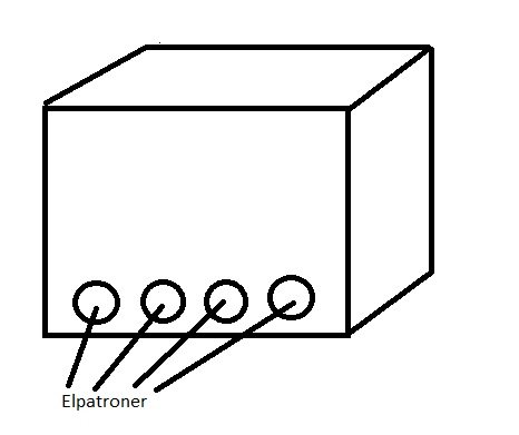

Driver ett litet musteri hemma på gården och planerar förbättring/ombyggnad av pastöriseringsenheten.
I nuläget värms den av 3st 6 kw elpatroner som värmer upp ca 300 liter vatten som sen cirkulerar i värmeväxlaren. Detta är sjukt otympligt och väldigt långsamt. Otympligt är det för att tanken står på en ställning och pastöriseraren på en annan, måste alltså använda 2 handtruckar för att kunna flytta på det vid städning. Se bild:
Planen är dels att sätta hjul på pastöriseraren och sen att göra mig av med ack-tanken. Den ska ersättas av en platsbyggd tank som sitter mellan "benen" på pastöriseraren. Tänkt storlek är mellan 50 och 100 liter och plats för minst 4 patroner.
Det går att bredda avståndet mellan benen och jag kommer antagligen att göra det då jag har ett större elskåp som nog ska monteras dit istället eftersom jag ska ha in styrningen till elpatronerna och frekvensomvandlaren där.
En grov skiss på tanken ser ni här, den är inte skalenlig på något sätt:
Jag kommer att ha minst 95 grader på vattnet under drift, helst närmare 100 grader. Där kommer självklart att vara både termostater, överhettningsskydd och expansionskärl på systemet.
Jag kan tillägga att jag inte kommer att tillverka tanken själv utan låta proffs göra det. Den kommer även att få isolering och skyddsplåt utanpå.
Det jag funderar på är var jag ska placera ut- respektive inlopp på tanken samt var lämplig anslutning för expansionskärlet ska vara. En annan fundering är om man ska ha nån plåt invändigt för att styra vattenflödet.
Vad säger experterna?

Vill du ha snabbast möjliga uppvärming så använder du rör som du sedan monterar värmepatronerna i. Ett rör för varje patron och sedan cirkulation via ändarna.
Beroende på vattenmängd och temperatur så kan du sedan koppla dem i serie eller parallellt.
Sedan justerar du in termostaterna på varje patron och får då möjlighet att snabbt få upp tempen med alla 4 igång och när rätt temperatur är uppnådd så slår en eller flera av då effektbehovet minskar.
Vill du ha optimal styrning så kan det ev. löna sig att investera i en elektronisk termostat som via pulsvågreglering sköter temperaturen, då får du en närmast perfekt temperaturkurva som varierar väldigt lite.

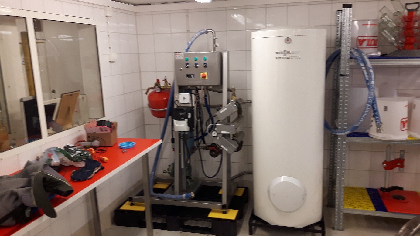

Det syns nog lite dåligt på första bilden, men de tre patronerna som jag använt så här långt sitter i varsitt rostfritt rör. Anledningen till acktanken är att det blir för liten vattenvolym om jag bara har rören. Därför tänker jag att jag bygger en liten tank som jag kan montera patronerna direkt i. Om det tar en halvtimme att värma upp till driftstemperatur gör inget. bara jag slipper vänta mellan 2 och 3 timmar på det.
När jag pastöriserar som mest är egentligen termostater överflödiga, då kör jag på max och därför ska jag oxå utöka med en fjärde elpatron.
Ska jag kunna utnyttja denna pastöriseraren fullt ut skulle jag dock behöva ha nästan 40 kw värme men min utrustning för påfyllning av flaskor har inte så hög kapacitet så jag räknar med att 24 kw är tillräckligt i nuläget.

Planen var att använda en gaspanna och en sådan köptes oxå in för ett drygt år sedan. Tyvärr var jag lite för dåligt påläst och just den pannan jag köpte, en kondenserande från Viessman, har en maxtemp på ca 80 grader vilket inte räcker. Detta upptäckte jag tyvärr inte förrän jag byggt hela systemet och lagt nästan 10' på bygget
Försökte att toppvärma med el men när pannan känner att den uppnått maxtemperatur slutar den värma helt. Temperaturen måste konstant ligga på ca 95 grader så då är gaspannan helt meningslös förutom vid uppstartsfasen. Dock är det inte värt jobbet att koppla in den eftersom den måste stå utomhus.
Värmesystemet är slutet och då måste jag ha expansionskärl.
Som sagt, vattenolymen blir för liten om jag kör med bara rören som har varit seriekopplade. Pastöriserarens värmeväxlare ska kunna värma upp 500 liter must i timmen från ca 10 grader till ca 80 grader. Specifikationerna säger då att den ska ha 95 gradigt vatten med högt flöde. Effekten som ska krävas för detta är angivet till 40-45kw.GK100 skrev:

Vad är lämplig isolering av tanken? Helst något som inte suger fukt men som tål värmen,90-110 grade.

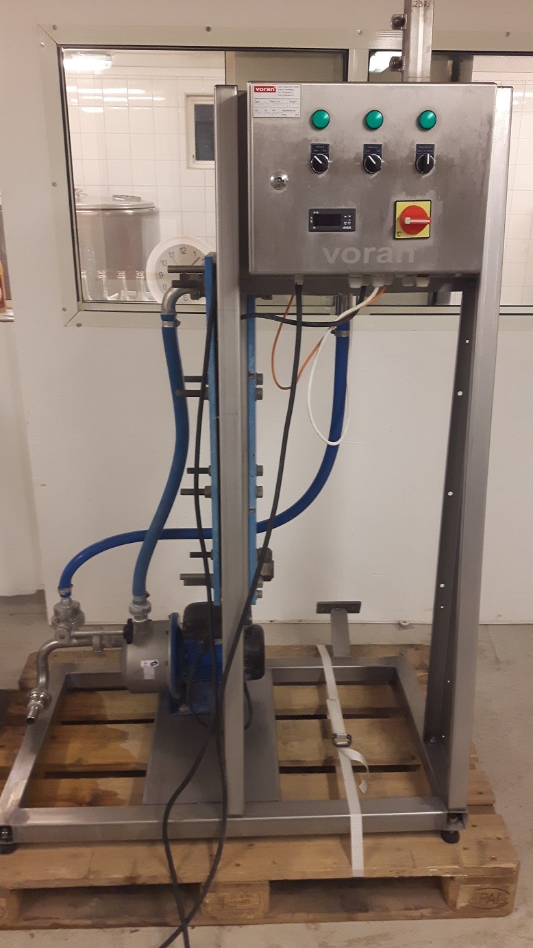

Pumpen som syns på bilden är den på mustsidan eller för värmesidans cirkulation, sitter det pump på båda sidorna, kretsarna primär-sekundär?

Pumpen på bilden är för musten. Jag har i nuläget en vanlig, fast ganska stor, cirkulationspump på hetvattenkretsen, den syns inte på bilderna.GK100 skrev:
