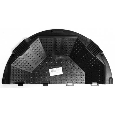

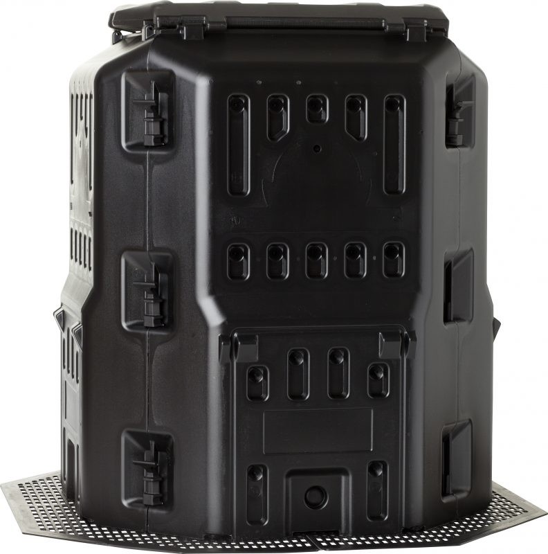

Varmkomposter som man köper har gallernät i botten samt (oftast) ”luftkanaler” nere på sidorna.
Edit: Tänk på att hålen inte får vara ”för stora” så att möss mm inte kan ta sig in. Den bör även stå så att maskar kan ta sig in/ut.
Svart bottenplatta till en varmkompost med gallernät och luftkanaler på sidorna, anpassad för att förhindra gnagare och tillåta maskar.
Svart komposteringsbehållare med gallernät i botten och inbyggda luftkanaler på sidorna för ventilation.
