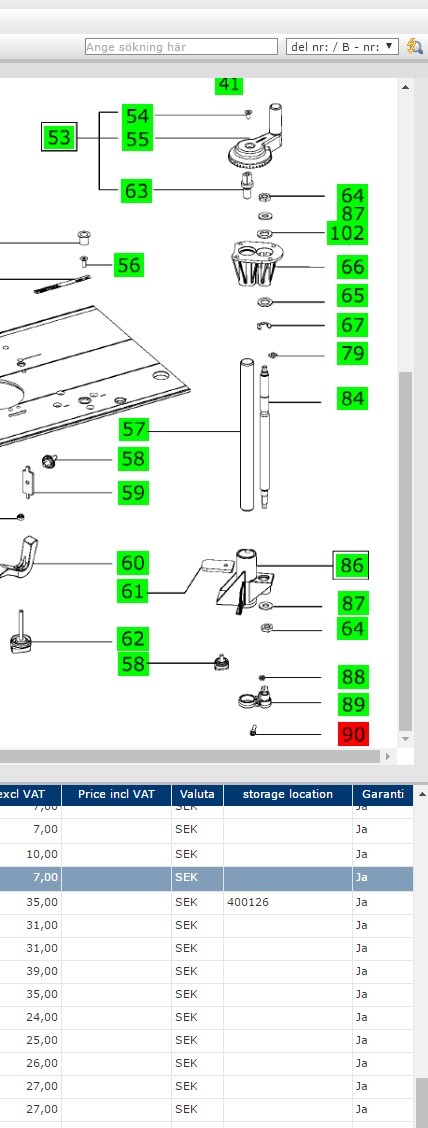

Hej.
Har en of1400 från Festool och har ett egenbyggt fräsbord i en vinge till min bordssåg. Nu är det dags att addera en fräslyft till den. Priset verkar det inte vara något fel på heller, får det till den nätta summan av 1207kr ink moms inräknat alla skruvar och brickor man nog enkelt hade kunnat ersätta med ngt från järnhandeln. Men det känns värt det för att slippa fundera.
Det verkar vara ett jäkligt billigt sätt att få en fungerande fräslyft. Det som kommer tillkomma är en skvätt laserskuren aluminium.
Här är alla delar du behöver:
495304 211kr
401020 20kr
401016 7kr
475635 16kr
473334 35kr
400991 7kr
400992 7kr
452453 7kr
473746 252kr
473331 202kr
495553 147kr
473343 31kr
200717 7kr
474458 10kr
202824 7kr
Ovan är priserna ex. moms.

Oerhört prisvärt vill jag nog säga. Nästan så jag vill byta min Dw 625 men å andra sidan är ju en kommersiell fräslyft billigare än en ny Festoolfräs. Fast en sådan kan jag ju köra på skenorna till sänksågen; hm, hur man än vänder sig har man ändan bak...

Jo precis. Det är prisvärt när man redan äger en fräs. Vet inte exakt hur prisvärd of1400 är jämfört med andra fräsar men jag är
Inte övertygad om att det är en bra affär att välja grönt.
