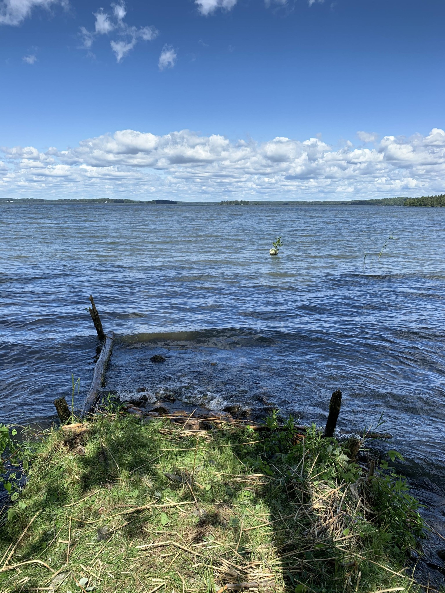

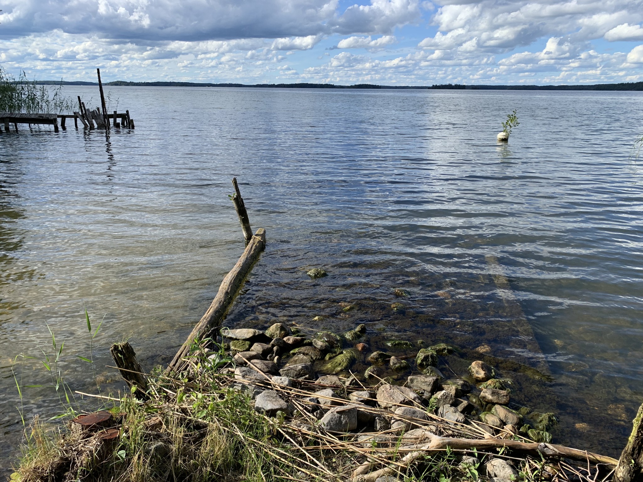

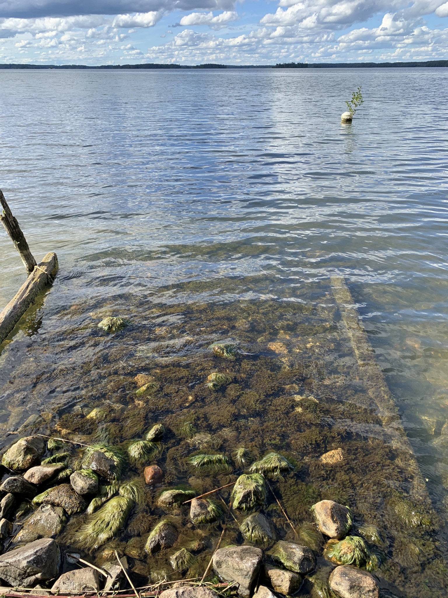

Jag tycker det är väldigt intressant att läsa på detta forum och söker nu lite vägledning från all er kloka medlemmar med mkt erfarenhet.
Jag går i tankarna att bygga en liten brygga i Mälaren. Läget är nordost och relativt oskyddat. Dock är jag inte helt säker på vilken konstruktion men det lutar åt en stenkista då det finns en befintlig som jag funderar på att försöka rädda / renovera. Det är förmodligen väldigt mkt jobb. Se bilder. Min tanke är att fylla på med mer sten och därefter ”lägga” på ett gäng kraftiga impade reglar (90*90 på längden och 145*45 på tvären) som blir grunden för trallen. Eventuellt fäster jag in reglarna med gjutna plintar och låter konstruktionen hänga över / skjuta ut 2-3 m för att komma längre ut - det är ganska långgrunt och jag vill kunna lägga till med lillbåten. Tror ni min ide är bra eller är det dödsdömt att utgå från befintlig grund? Hur mycket renovering behöver jag göra skulle ni tro?
På bilden ser ni grannens pålade brygga och hur den blivit efter isens härjningar. Väderstrecket är nordost vilket leder till kraftiga vindar ibland och is som rör sig mkt. Mottager tacksamt all tänkbar feedback på hur jag kan gå vidare med drömmen om en bygga.

Jag tror du ska försöka renovera existerande stenkista och försöka få allt nytt att se gammalt ut för att undvika att störa den vackra naturen och slippa onödiga diskussioner om bygglov.
Kör på stenkista eller stenkista med pålning i för att göra den extra stark. Allt arbete du gör för att slippa att den blir skev och vind av isen får du igen mångfaldigt när bryggan står rakt och ståtligt i 30 år.
Vill du göra den extra hållbar och spara på sten så kör du betongrör i stenkistan. Betongrör har en tendens att stå väldigt stadigt när de grävt ner sig en bit och verkar helt immuna mot is.
