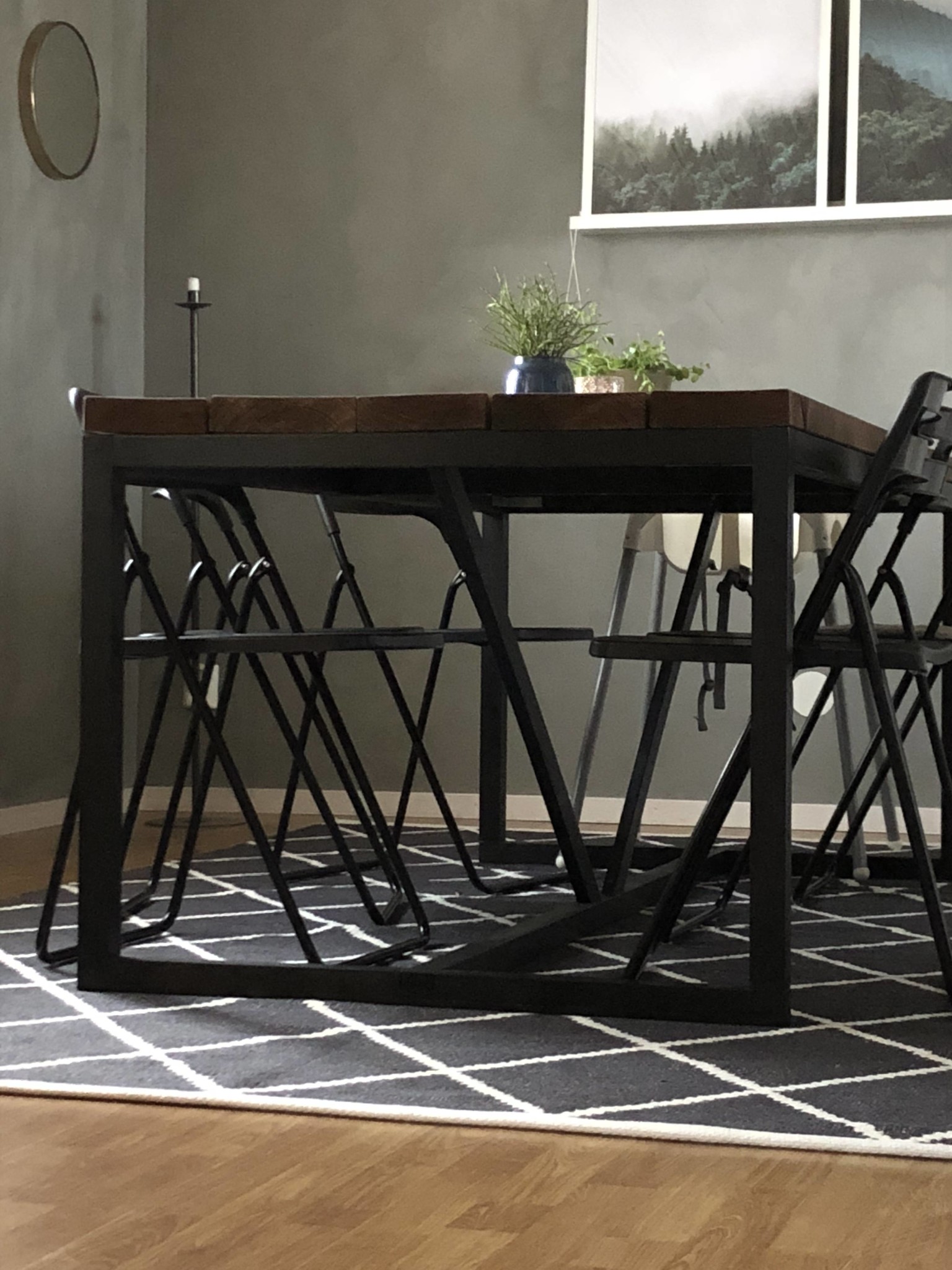

Bygga bordsskiva av byggvirke?
Byggde förra våren ett rätt rustikt (iofs) matbord till hemmet. Mest för att det var ett stort stundande kalas och vi behövde mer plats att äta vid.
Till underredet hade jag redan lite planhyvlad 21x95 furu från bygghandel som jag limmade till 42x95 och klyvde och hyvlade efteråt. Gjorde bladfogar med genomgående plugg på diverse ställen bland annat till gavlarna och för att fälla in en tvärgående bräda på längden av underredet som stöd för bordstoppen.
I mitt fall var det oviktigt ifall det skulle röra sig eftersom jag ville ha bords”skivan” rustik. Men jag körde med 45x145 och 45x170 reglar som betsades med Herdins 607 bets.
Plankorna ligger ju i mitt fall ”fria” som dom är. Men dem rör sig rejält. Eller främst så har dem dragit ihop sig sen de kom in i den lite annorlunda miljön. Inte så konstigt kanske efter att ha legat ute på brädgårn ett tag.
Men underredet är spikrakt och som alban skulle sagt ”stabilt”. Mycket tack vare limning såklart. Dessa hade också legat en tid så var säkert en uns torrare än direkt över disk.
Och enligt min erfarenhet va gäller trä är det ofta svårt att säga allt säkert till 100%. Ibland får man göra ett litet test o sen utvärdera
