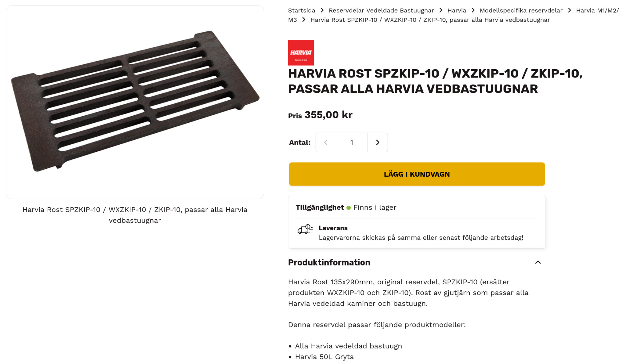

"Tokelda" INTE , för då lär du få köpa ett nytt roster ganska snart.
Flygplats_Teknikern
Jag har eldat rejält i min M2 och ytbehandlingen på ugnen ser ut som "skit" i dagsljus men rostern ser jag ännu inga direkta skador på. Ger den upp kostar en ny heller inte en förmögenhet:
https://www.saunaparts.se/product/9...-10--zkip-10-passar-alla-harvia-vedbastuugnar
Gjutjärnsrost för Harvia vedeldad bastuugn, modell SPZKIP-10, visas på en produktbild med mått och köpalternativ på webbsida.
Men visst, jag eldar ju inte så att hela ugnen glöder, då skulle det inte gå att basta i bastun...

Jag vet. Jag har köpt en ny från det stället, när den gamla skevade till sig. Harvia 3.

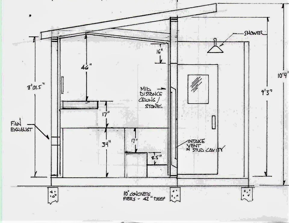

Ja lagom till snöstormen, (som inte skulle komma förrän på torsdag) sågade jag hålet för skorsten i morse..försökte värma underlag och gummidamasken med värmepistol vid applicering av silikon och skruvningen.
Monterade lavar och tog upp ett ventilationshål sen körde jag o grabben premiärbastu ✌️🔥😆

Fin bastu, skulle försökt ordna en djupare övre lave så du också kunde lyfta upp fötterna. Fötterna bör vara över stenarnas nivå.
Ifall du vill börja basta tidigare kanske du kan göra taket rakt eller andra hållet på insidan, just nu lutar det fel håll så värmen och ångan samlas där man inte sitter

Aha. Så man sätta levarna i den höga delen om taket lutar åt ett håll? O ha kaminen i den låga?
Ja, man vill ju sitta där det är varmt. I annat fall behöver man värma mer och kasta på mer vatten för samma effekt
Ja jag har kommit på det där med taklutningen i efterhand, hade jag byggt nu, hade jag gjorde innertaket rakt!
Baserat på bilderna tror jag du kunde höja lavarna rejält och ändå kunna sitta komfortabelt. Och ha en pall som lägsta steg.
