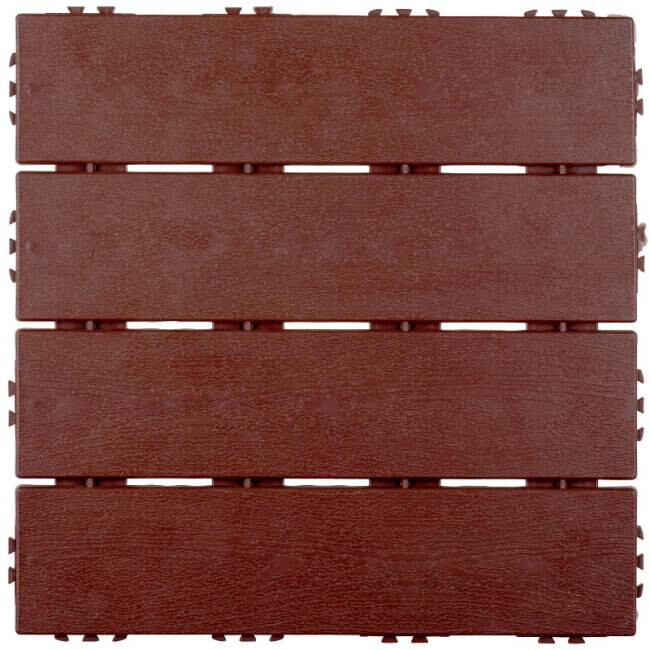

Kan svara för mig själv, att jag tror vi faktiskt går på ett plastgolv så kan man lyfta på det om man behöver städa/rengöra/åtgärda något. Alltså sådana golvplattor som säljs lite överallt.
Jag håller med, du förstör inte på nåt sätt matkällaren och får njuta av den istället. Kör på!
Plastgolv är ju en utmärkt idé, enkelt och funktionellt! Skulle undvika impregnerat mest för att det inte behövs, vill du ha trä håller vanligt utmärkt med nån plastdistans mot betongen. Vi har haft vanligt trä i vår källare i stugan och enda son hänt är att klossarna mot betongen får bytas vart 10:e år, resten har inte påverkats nämnvärt på 30år.

Topp ! Det blir nog Byggmax Golvplatta (Hestraplattan). Den fanns i lite olika färger, vi får se vilken som blir bäst. Men jag tycker den ser vettig ut när det är lite höjd på den och lite roligare än dom enklaste plattorna.
