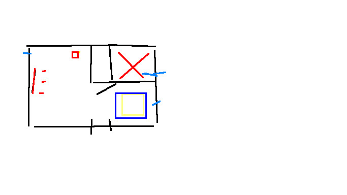

Huset är inte i det bästa skicket, finns en del fukt och vitmögel på kallvind, byggt 1971, oklart om det ens är fuktspärr i väggarna. Plåttak lär behövas bytas ut inom snar framtid.
Vid rätt utförning samt rikligt med ventilation, är det värt att bygga badrum/tvättstuga i huset utan att det kompromissar resten av husets integritet?
Andra alternativet, det säkra men lite dyrare och mer omständigt är att bygga ett start fresh uthus med badrum och tvättstuga.
Utbyggnad är överkurs och överbudget i nuläget, samt är terrängen runtom huset ej välkomnande i nuläget för en utbyggnad. Enkel ritning av husplan med potentiellt badrum markerat med rött kryss och ventilation i blått.
Rött kryss är det potentiella badrummet, väggen vänster intill existerar i nuläget ej.
Blåa streck är passiv ventilation
Blå ruta är kök
Röd ruta är kamin
Rött streck är innerdel luft/luft v pump.
Har även en enkel FTX enhet, stor som en 100mm ventil i höjd och bredd, runt 50cm i djup, vart hade den varit som mest lämplig att installera för maximal effekt? Köket känns olämpligt då aggregatet troligtvis kommer kloggas igen av fett-os.
