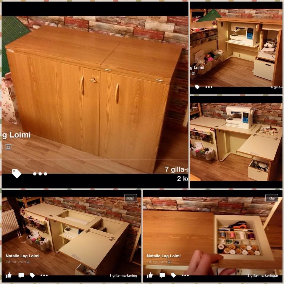

Ska bygga något liknande detta på bilden, fått skåp alldeles gratis och ska ihop med min pappa bygga nåt liknande detta på bilden. Har klart för mig med det mesta hur jag ska göra, utom en sak, mitten delen där symaskinen går ju att höja och sänka så man kan ha maskinen nedsänkt i bordet när den inte används! Lättare att se på bilden hur jag menar!
Men vad heter beslag som man använder till det? kan man ha lådskenor med låsfunktion, så man kan låsa i olika lägen? Hittade på Clas Ohlsson för bra pris och som tålde bra tyngd, men det är ju för lådor som man drar ut, detta ska ju höjas o sänkas.
Tips? idéer? bilder mottages tacksamt på hur man kan lösa det!

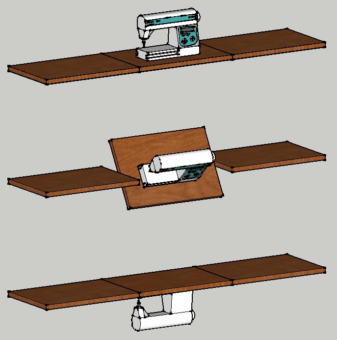

Om du kan skruva fast symaskinen på skivan den står på skulle du kunna göra ett roterbart bord med ganska enkla medel. Jag slängde ihop en tvåminutersskiss i Sketchup för att slippa skriva skriva så mycket... och så finns det kanske en chans att du fattar vad jag menar
"Gångjärnet" kan du göra av runda metallstift som borras in i skivorna (givet att de pallar det), och sen får du ordna till någon enkel låsning på undersidan så att den roterande delen håls på plats i sina två lägen.
Obs! Jag är absolut ingen expert på symaskiner och har ingen aning om det är en bra idé att förvara dem uppochner. Men jag har svårt att se varför det skulle vara olämpligt...

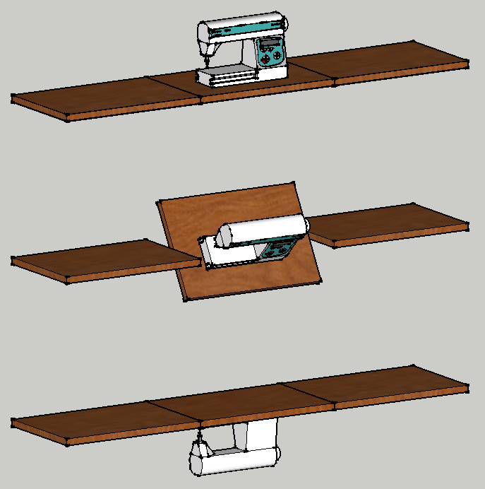

Vet inte om det går att hitta en sån här i Europa http://www.rockler.com/sewing-machine-lift-mechanism
