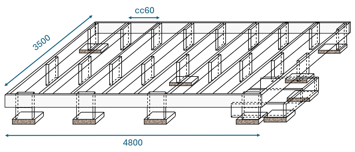

Skiss av konstruktion med bärlina och skruvreglar i nivå. Visar cc60 mått och stödben. Diskuterar placering av stödben för stabilitet.
Just nu lutar det åt att ha bärlina och skruvreglar i samma nivå då höjden är utmanande (120x45 regel). Behöver jag hålla cc60 och måste jag, som jag ritat i bilden, ha stödben på varje skruvregel (ej skalenligt) eller är det överdrivet? Hade det räckt med varannan?
K
Du behöver inte hålla cc 60 om du inte vill, du kan täta ihop det också. Men som längst ska du inte ha mer är cc 60. På cc 60 är frilängd på 45x120 C24 1,91m, så det är precis att du klarar dig med dina 1,75. Och ja, du behöver av samma anledning ha stödben i mitten på varje skruvregel, annars blir det 3,5m fri längd och då behöver man ha 45x220. I ytterkanterna behöver du inte ha stödben på varje skruvregel för där har du ju bärlinorna på också.

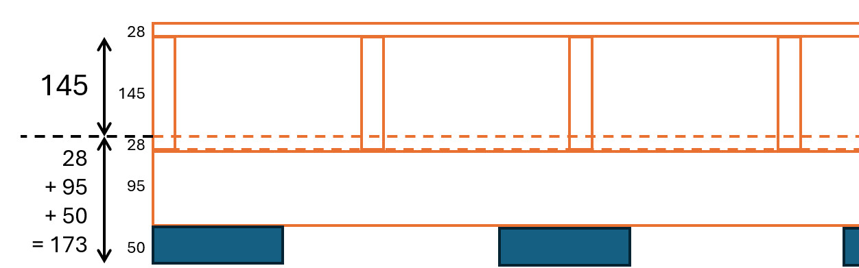

Diagram som visar konstruktion med 145x45-reglar och 95x45 bärlinor, inklusive höjder och skillnad på 2,8 cm.
Ett sista försök att ha skruvreglar över bärlinor.. Är det några problem med att ha 145x45-reglar ovanpå 95x45 bärlinor?
Med de måtten klarar jag precis höjden och får samtidigt minst diff på trappstegen. Det blir ju dock 2,8 cm skillnad, är det något man kommer märka av?
Ja. Poängen med bärlinan försvinner. Då kan du lika gärna köra 170 eller grövre på skruvreglarna direkt och skippa bärlina.
2,8cm är ju precis en trallbräda, har du räknat med dom översta? Ser inte ut som det. Du måste mäta ovankant till ovankant, eller underkant till underkant. Kan inte blanda ovankant till underkant som du gjort i din ritning.
melanger
Ursprungsproblemet är höjden upp till dörren (ca 34 cm), alltså blir det tight att ha bärlinor under skruvreglar. Dock måste jag ju ändå få till ett trappsteg vilket gör det klurigt..

Nedsänkt bjälklag 45x170 utan mittre bärlina, och sen en trapp där du ska ha den med 145+28? Marksten och sen valfri benkonstruktion med plastfötter eller träbitar
Du hade ju en duglig skiss i inlägg #23
