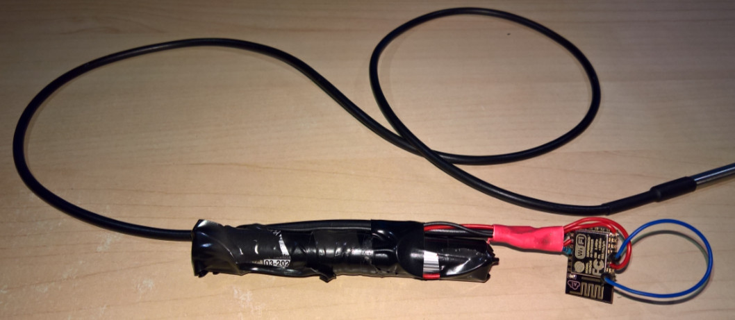

Har nu byggt en temperatursensor som kommunicerar över WIFI med ESP8266-12E, dvs ingen extra utrustning krävs för att logga direkt till exempelvis Thingspeak.

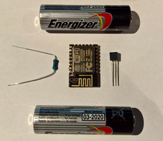

Detta är allt som behövs för temperatursensorn, måtten på ESP8266 är 24mm X 16mm vilket gör den enkel att dölja
Jag har skrivit koden så att den skickar information till Thingspeak, Vera och en egen loggserver. Allt som behövs är att ändra några få variabler längst upp i källkoden.

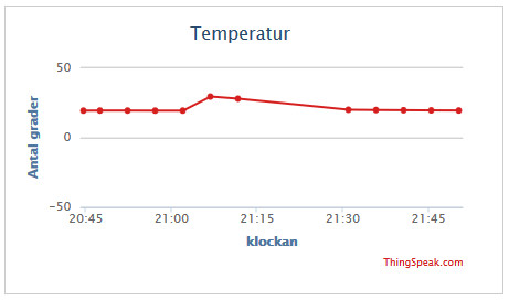

När sensorn vaknar uppdateras informationen i realtid på Thingspeak grafen

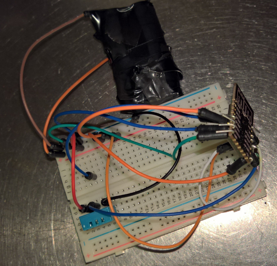

Första versionen jag gjorde för att testa batteritiden, den skickade data var 4:e sekund i nästan 3 dagar!
Version 3 skickar nu till Thingspeak, vera och min loggserver, väntar fortfarande på lådan
