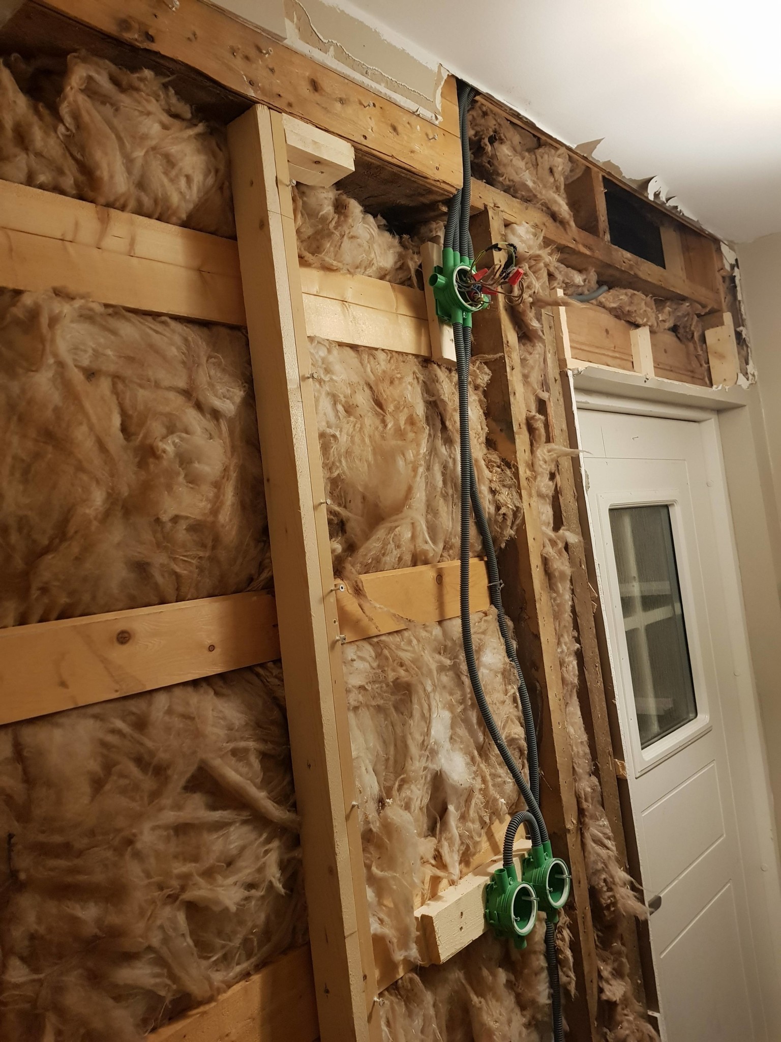

Här är mitt problem: har nyss byggt ut min hall med 8 kvadrat och gumman vill ha e4 ut till ny bygget. De här huset verkar inte följt bygg standard varken dåtid eller av förra ägaren.
Hela väggen är 2.50 lång och en takhöjd på 2.60
Stående regeln till höger om den gammla ytter dörren är gammaldags tum på 50x130 sen är det 2 stycken 50x95 till vänster om dörren..
Reglarna som sitter ovanför "hammarbandet" drar iväg hela vägen upp till takstolarna ca 3.5 meter.. hallens golv på våning 2 är ca 2 kvadrat och bärs upp av både trappan och vägg reglar.
Vi vill bredda öppningen från dagens 90 cm till 185 cm.. tror ni det funkar att växla av den lilla biten med en 45x145 eller ska jag ta en 45x195? Men då börjar de nästan bygga lite mycke.. blir nog inte så snyggt. bor i norrland så en del snö förekommer.. tacksam för era tips och tricks!
