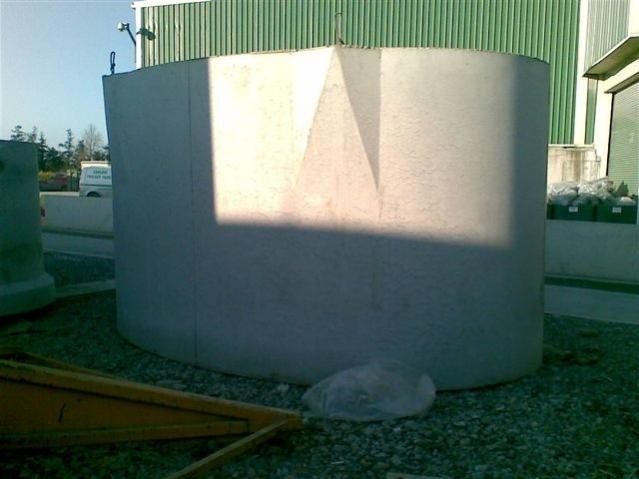

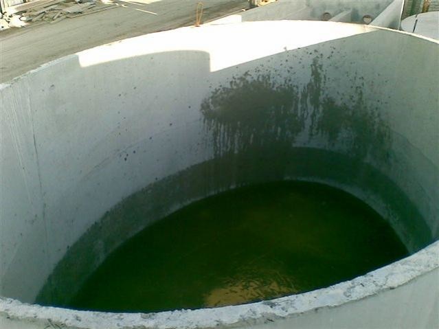

Nu har jag foton på 23m2 betongtanken som ska användas som accumulator tank. Vi tänker oss varmvattnet för hushållet kommer från den lilla 300 liters tanken som finns i tvättstugan. Denna matas genom en slinga av 22mm PEX rör i underjordstanken, ner genom locket, vidare runt botten och upp för att gå in i botten av 300 liters tanken.
PS tanken väger 12 ton och locket utterlöigare 2 ton, så det blir även lite energi lagrad i betongen. mvh Lars

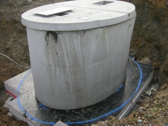

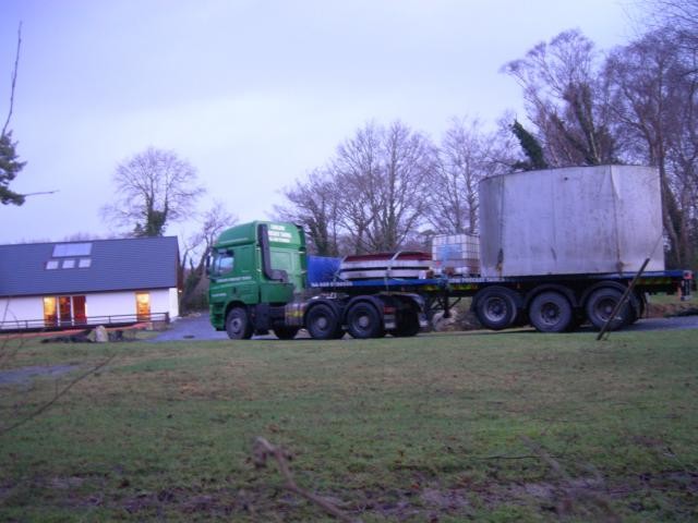

Hej alla intresserade igen,
Idag har vi installerat monstret, 23m2 tanken menar jag. Bilderna visar tanken på lastbilen och tanken i hålet på 600mm polystyren isolering och ett lager marin plywood. Den elliptiska betongtanken väger 12 ton + 4 ton för locket. När vi började gräva hålet med plats för tank, 600mm utvänding isolering och plats att gå runt tanken nere i hålet, började man förstå att det är ett stort hål som krävs. Men vattennivån i marken är det verkligt svåra. Som tur är har vi en lite högre belägen sandbank intill huset, så det gick att dränera hålet vid tankens botten. Annars måste man kan man räkna på lyftkraften i isoleringen. I vårt fall har vi installerat 12 m3 frigolit under tanken och flytkraften i denna är nästan 12 ton! Tanken väger 16 ton så det bör gå bra även med tom tank. Om isoleringen runt sidorna hamnar under vattennivån i marken kan jag tänka mig att den skulle flyta upp och lämna nedre delen av tanken oisolerad runt sidorna! Det vore katastrof. Men detta kan nu inte hända eftersom vi har god dränering omkring. Återkommer med bilder av morgondagens isolering av sidorna. Hälsningar Lars, Scandinavian Homes Ltd. Galway, Irland. Mer info, se: www.scanhome.ie
