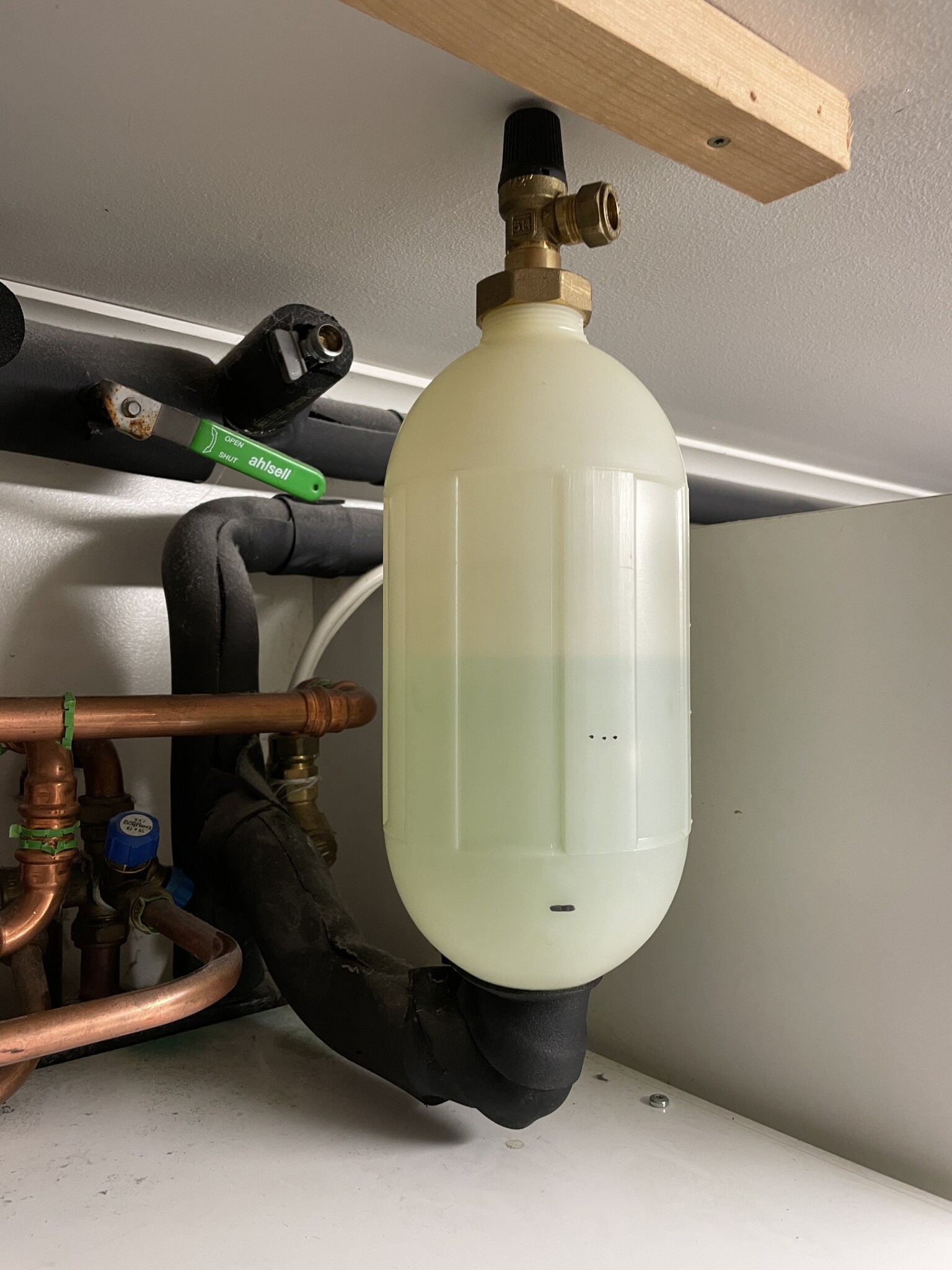

Hur går jag tillväga för att höja trycket?
Inget nyttigt i varken manual eller service handbok, står bara att man bör fylla på. Kundservice sa även samma sak.

Eftersom påfyllning av brine å värmesystem ligger utanföre själva värmepumpen så står det ju inte hur å vars man fyller på i manualer. Då detta verkar vara på köldbärarslingan så är det en extern pump som behövs för att fylla på

Om du får dit en tekniker för att pumpa upp trycket. Be han byta ut det där expantionskärlet. Om det inte är trasigt nu så kommer det att gå sönder inom snar framtid. Dålig kvallite på den sortens exp.

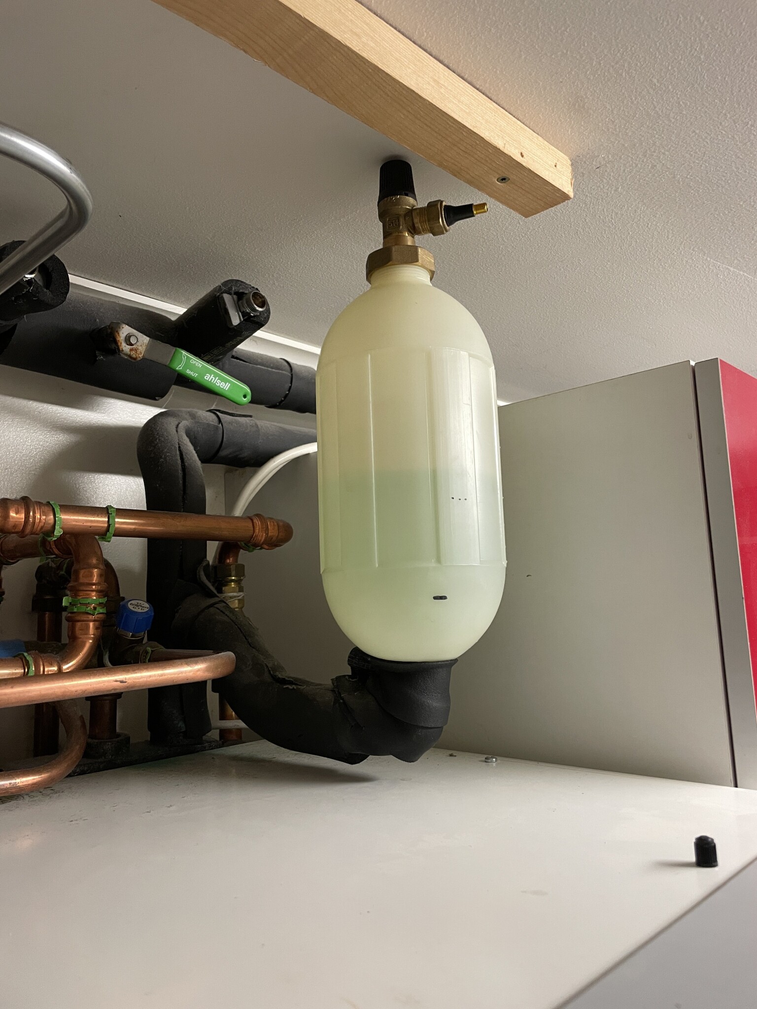

Så här gjorde jag för att fylla på käldbärarvätska:
- Stängde av anläggningen.
- Lossade toppen (det pös ut en del luft pga övertryck) och fyllde på 50/50-blandning vätska och batterivatten (använde oljebytarpump från Biltema pga placeringen nära taket)
- Monterade en däcksventil på muttern (15 mm hål och passar perfekt med däcksventil)
- Fyllde min kompressortank med bara 1 bar.
- Höll säkerhetsventilen öppen samtidigt som jag fyllde på luft till 0.7 bar.
- Släppte ratten (återfjädrar) på säkerhetsventilen och klar.
Kommentarer på detta tillvägagångsätt mottages

Plastkärlet ska vara på högstapunkten för att fungera. Du behöver montera ett slutet exp. Dessutom ser det inte ut som om det går att montera avluftare för brinen då rören går så nära taket.
Ok. Du har förmodligen rätt i placeringen av kärlet.
Dock är installationen gjord 2014 och har ju fungert felfritt hela tiden.
Anledningen till det jag gjorde var att nivån över tid - dom 6 år vi bott här, har sjunkit och jag nu kände behov av att fylla på.
Det var då ett visst övertryck i kärlet och detta ville jag då behålla efter fyllning.
Fyllde typ en liter .
