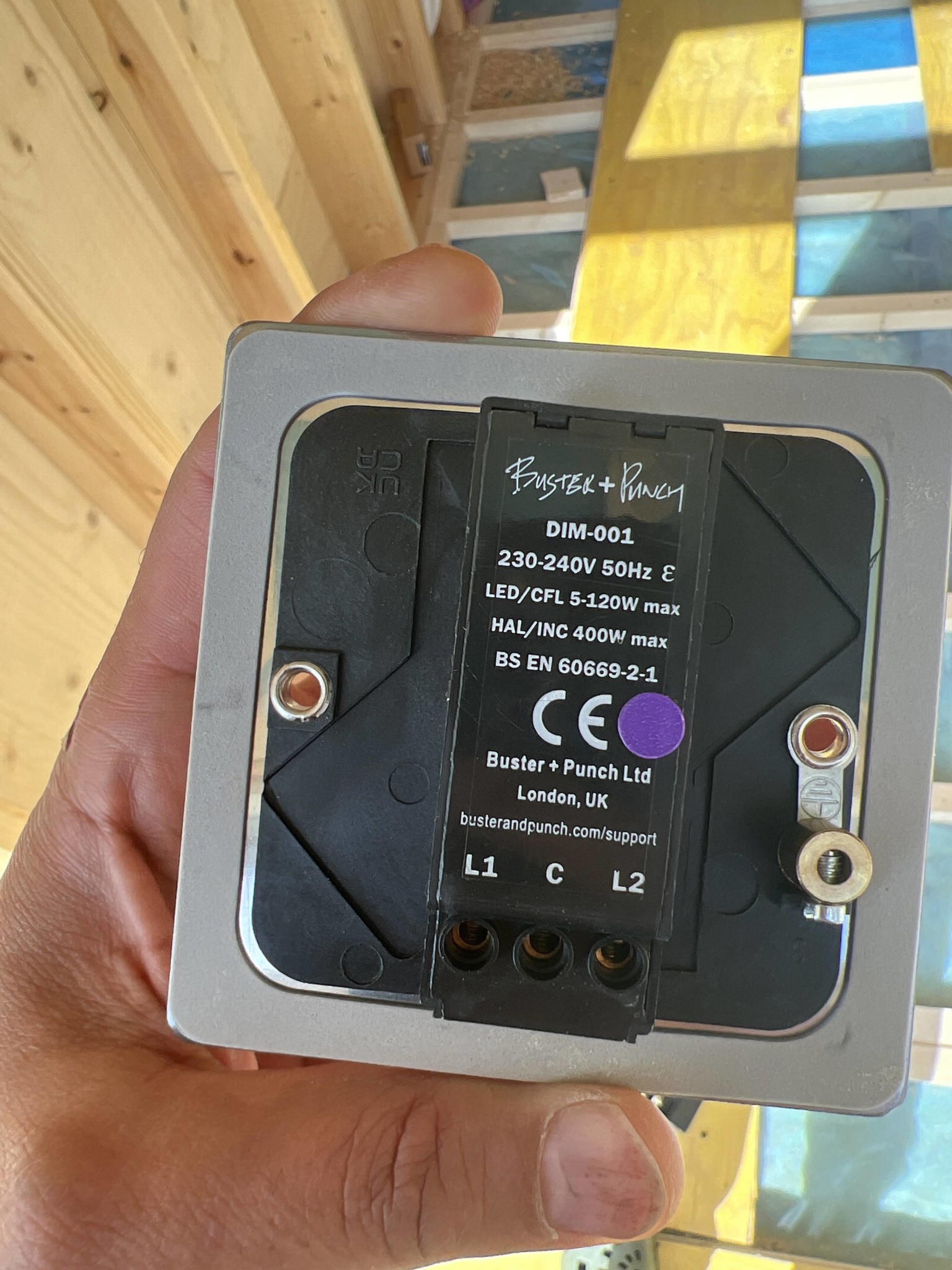

Har du fysiskt grejorna hemma? Kolla i så fall på brytare/dimmer, ta en bild på prylarna och lägg upp
Ritningen är lite lurig, men det ska sannolikt funka i en traditionell trappkoppling. Tänd/släck från två platser, dimma från en plats.
  • Närbild på hand som håller en dimmer för belysning med tekniska specifikationer, inomhusbyggnation i bakgrunden.
Ok, den har som jag tolkar det, trappkopplingsmöjlighet.
Då lär du få ihop en lösning med dimmer + brytare till din lampa.
Utgår från att brytaren har en liknande kopplingsplint.

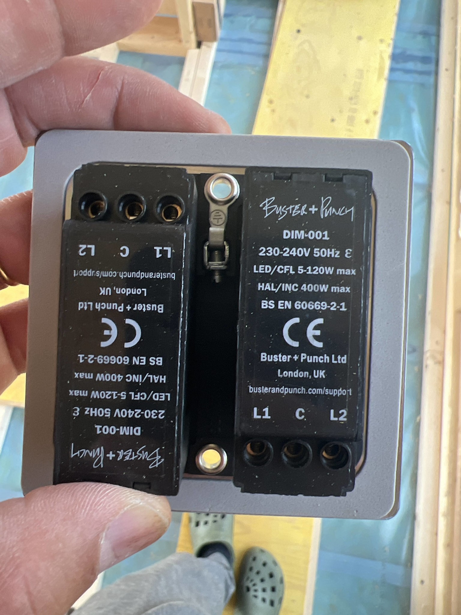

Behöver du se mer bilder är i huset nu ?
  • Hand håller en ljusdimmer med teknisk specifikation synlig under installation mot trägolv.
E etompau skrev:
Titta på en brytare så den också har tre terminaler, då är du hemma med din lösning.
Dock ej två dimmer till samma lampa.

Jag har inte köpt in en brytare från Buster and punch ännu men verkar som mitt problem kvarstår jag behöver ha två strömbrytare till en och samma lampa dock inte dimmer för båda
Du vill kunna manövrera en lampa från två platser, då kommer det att funka med dessa grejor enl. bifogad beskrivning.
Du kan dock inte få ihop en lösning där du kan dimma/tända/släcka från två platser, då krävs det annan utrustning (ex. dos-dimmer).

Två vanliga dimmers kommer inte kunna styra samma lampa. Antigen får du vara nöjd med en dimmer och strömbrytare i trappkoppling eller så får du skaffa en dosdimmer.

Till mitt problem nu vill jag att två dimmers kan styra samma lampa. Utanför sovrummet vill jag kunna tända taklampan i sovrummet. Från sängen vill jag kunna släcka samma taklampa med en annan dimmer. Är detta helt omöjligt ? En kompromiss skulle kunna vara att köpa en vanlig strömbrytare dvs ingen dimmer och tända och släcka lampan utanför sovrummet sen använda dimmers från sovrummet på samma lampa. Bygger nytt så det finns plats för elektrikern att sätta in mer teknik i väggen om det kan lösa problemet.
Vi har BP i hela huset och precis som några skriver så kan du tända/släcka på ena och dimra på andra. Alltså inte dimra/dimra. Det fixar din elektriker.
