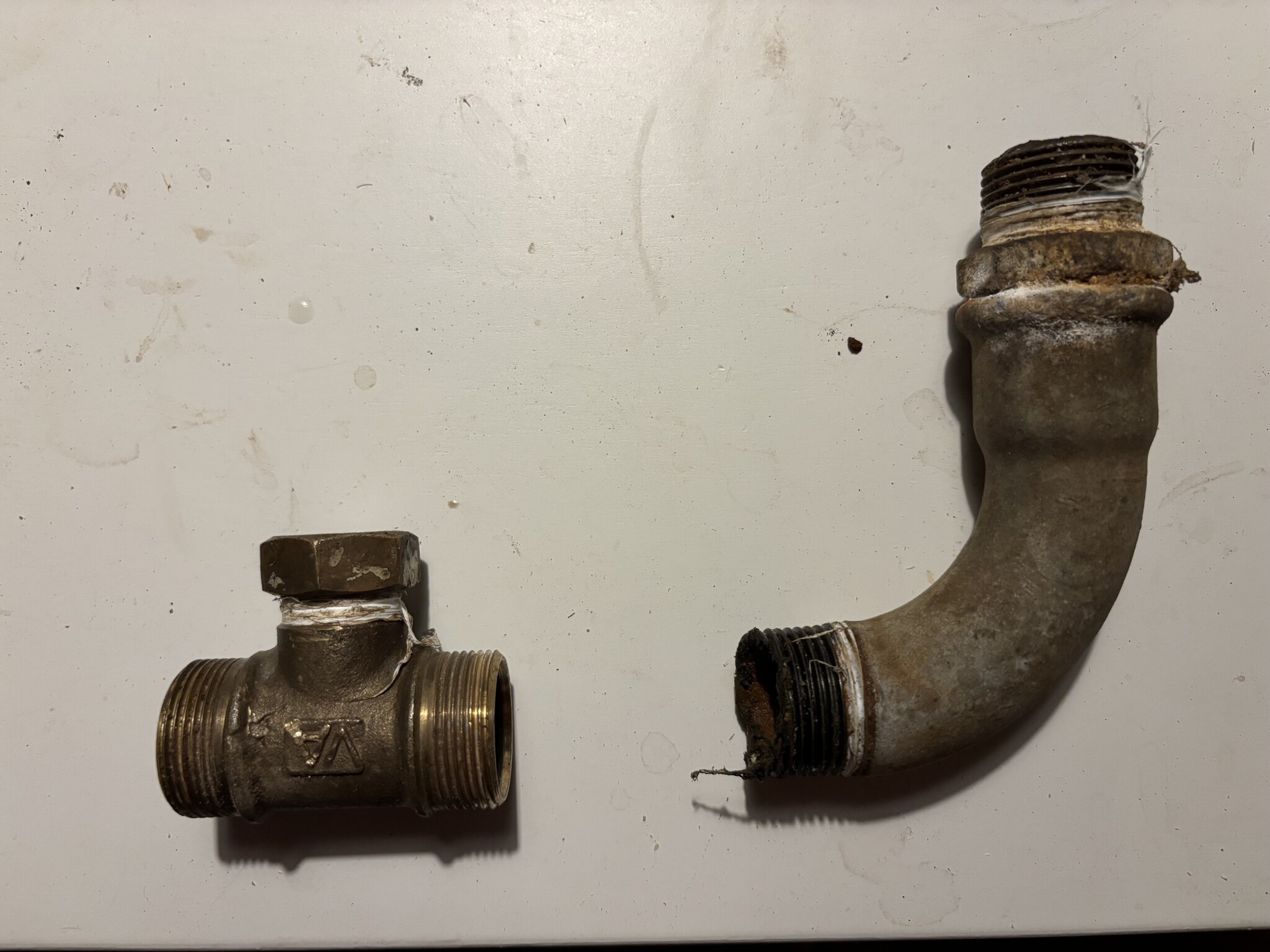

Har ett gammalt vattensystem som tydligen har en koppling från hydroforen med en diameter ca en millimeter mindre än R20 som gäller nuförtiden. Finns det bussningar som fungerar mellan dessa system?
Behöver en yttre 25 mm gänga till inre R20 gänga.
Ja, jag ska byta allt till nytt men nu behöver jag en nödlösning
En bild säger mer än tusen ord.
Är det en klämringskopplings mutterända du försöker få ihop med en rörgänga?

Ja precis
Det går inte. Olika gängor. Ta några bilder.

Röret till höger kommer från hydroforen och var ihopkopplat med järnrör som rostat sönder. Vill ha övergång till kopplingen till vänster så att jag kan ha klämringssystem därifrån
  • Två rörkopplingar, ett rostigt järnrör till höger och en metallisk T-koppling till vänster, på ett smutsigt underlag.

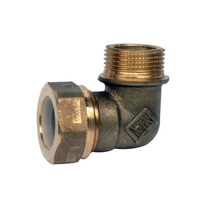

Tag en sådan här och skippa de du har på bild.
Vinklat mässingsanslutningsrör med gängad ände, används i VVS-installationer för att koppla ihop rör i 90 graders vinkel.
Perfekt! Men var hittar jag den?
Hornbach, Bauhaus, Rinkaby rör, första bästa rörläggare/rörläggeri. Kanske Biltema etc.

De har den säkert. Det är en standardkoppling som säkert finns i deras rikliga rörsortement.
Du får jämföra med dina gamla delar.
Den du tittar på är för 22mm kopparrör och trekvart tum rörgänga. =R20
