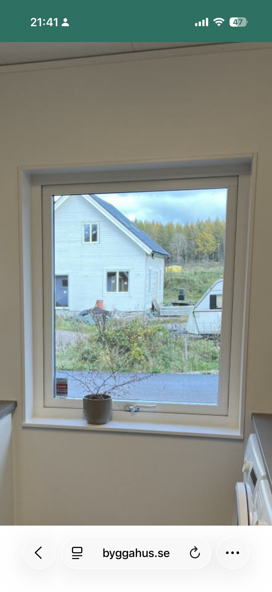

Vart sitter fönsterfodret för en idiot?
Vi har såna här fönster som på bilden ( lånad bild på ett smv hus )

Haha, ingen idiot du hade visst inga foder där, då menar jag istället smygbrädorna/salningen/lådan som möter fönstret. Det kan förstås vara mindre förstörande att lossa en bräda på utsidan, men då ser du inte gips, och kan heller inte bedöma om det bara är drevat lite utifrån och tomt innanför, men det kanske behöver undersökas från båda håll ändå.S Skogen11 skrev:
Vet du om hela fönstren byttes, eller var karmen kvar? Byttes de inifrån eller utifrån?
Jag tänkte att gamla hus har ju foder men inte detta huset så jag blev lite konfundersam 😅Karrock skrev:
Det var fönsterkassetterna som byttes ( Elitfönster ) dom byttes utifrån och inifrån ( dom stod på båda sidor alltså )

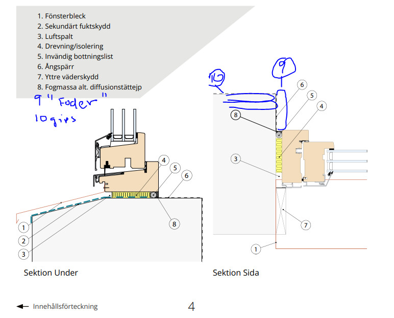

Nu blir jag själv konfunderad. Byggs inte nya hus med fönsterfoder? Det som är så smidigt.
Vidare lite fundersam på om det verkligen var en karm/glaskombination hos Elitfönster som låter sig göras. Ljudklassningen tror jag är i system, och då ska man ha både rätt drevning, karm och glas. Vet du vad det är för fönster i grunden och vilket glas som byttes till?
Om du lossar på 7 och 9 borde det gå att undersöka generellt, om drevning (4) ser ok ut, om bottningslist (5) är kontinuerlig och om det är 2 gips (10). Om inte själv så med en snickare, gärna fönsterspecialiserad.
