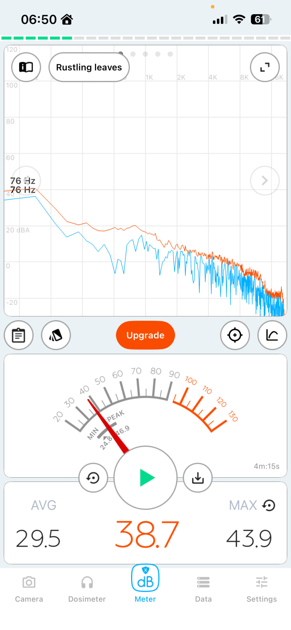

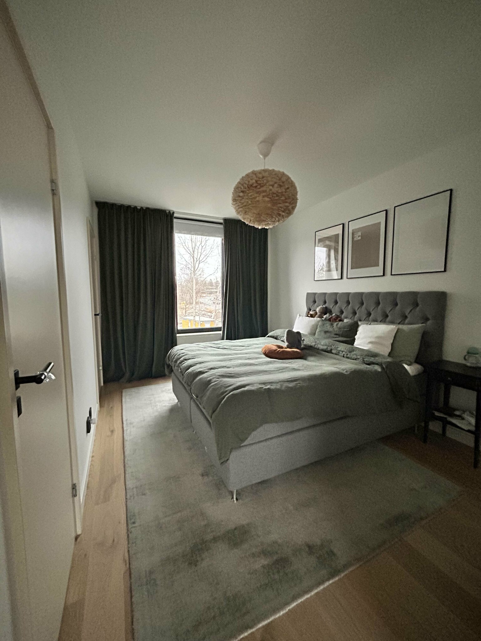

Mycket informativ tråd. Vi brottas just nu med vägbuller som förstärks inomhus i ett nybyggt radhus. Ena sidan försöker jag pressa byggaren/brf; men jag skulle också vilja undersöka lösningar, så tänkte att jag kunde fråga det i denna tråd.
Vi har tre sovrum med ganska stora fönster (Från Nordan) mot väg 40. När det är ett tungt fordon (buss, lastbil, högljudda kort och vägrengöringsmaskiner) som kör utanför kommer ljudet in i huset och det blir mycket störande i sovrummen. Ljudet är (uppfattas som) mycket högre på nätterna och därmed mer störande .
Jag kunde till och med höra ljudet i rum utan fönster (toalett och ett förråd), hur inte säker (tråkigt)
Rummet är inte tomt, det har en stor säng, en stor matta och gardiner från golv till tak. (Takhöjden är 2,6m).
Min initiala var dock en dålig fönsterstängning, så jag har använt en tejp från TESA för att göra fönstret tätare. Även om det förbättrades lite, är det lågfrekventa ljudet från stora fordon fortfarande mycket störande för mig och barnet.
Det är också bra att dela att utanför sovrummet har vardagsrummet en vägg som är helt i glas
Kan du snälla dela med dig av dina idéer? Öppen för allt eftersom vi är desperata efter att fixa det - Bjorn Melander, J-stedt @Marlen Eskilsson

Att komma åt infraljud och lågfrekventljud är ett tungt jobb.
Har nämnts total utsläckning 100dB och 20hz med 7m betong. Men så ska man givetvis inte göra utan det är mellan fasta o mjuka material som man uppnår utsläckning, ja tom med 17m långa ljudvågor ( förtunningar förtätningar mellan luftmolekylerna. ja som ska omsättas till rörelseenergi.
Bara genom att se på bilderna med så stora ytor glas så skulle specialglas behövas sättas in till att börja med.
Men även om glasen på nedervåningen är 70 kilo styck på min arbetsplats som ligger bredvid E18 ( iof 50 vägsträcka) men det är ofrånkomligt med visst lågfrekvent när lastbilarna rullar in.
På övervåningen är det vanligt 3 glas och det räcker inte alls. utan det är precis den mätningen som du visar på ca 38-45dB
Bas förstärks med 3dB per vägg, så i hörn kommer du upp i 9dB mer, vilket gör att det blir faktiskt starkare inomhus på vissa punkter. Bygger man med 240 i takhöjd. 420cm i bredd o längd så får man även stående vågor som går ihop. Så man måste tänka till redan när man bygger nära en väg. eller håller på med ett bra hifirum
(ljud 340m per sekund, / 4.2m = 80hz)
Det kan göra att man får en otrevlig förstärkning i rummet precis där man lägger ner huvudet. Men sätter man sig upp i sängen så tycks det försvinna. för visst hör man det brummande kylskåpet när man väl har lagt sig.
Hade det funnits obegränsat med pengar så borde fasaden extraisoleras och extra tjocka ljudreducerande glas sättas in för att stoppa ljudet tidigt. Har man infraljud redan i stommen så hjälper inte att man extraisolerar med lite dubbelgips under fönstren. Utan då snackar vi om att bygga en ljudstudio i rummet som är mekaniskt frikopplat. (det är en ytterlighet jag vet) Så man kan ju börja iallfall med att kolla upp vad specialglas skulle kosta. De ska alltså dämpa betydligt mer än de 3 glas du har idag o börja med sovrummet.

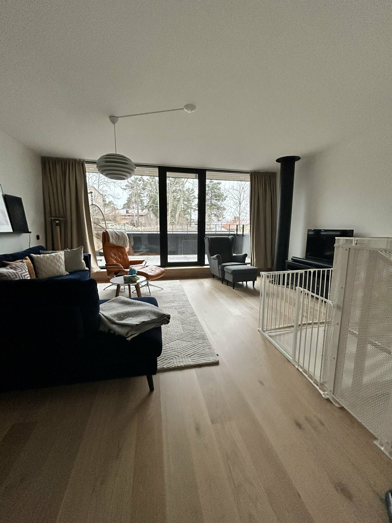

De där bilderna skriker eko och klang. Jag tror inte det är felbyggt mer än fel på arkitektnivå.stavee skrev:

Beklagar ljudet, men du har nog 2 val.
Addera absorbenter överallt det går och gilla läget eller flytta.
Är det på grund av rummets storlek och takhöjd? Jag har misstanken om att ekot somehome förstärker ljudet som andra har förklarat med stående vågor....
Det var här jag hoppades få tips om vilken typ av absorbenter man kan satsa på? Jag har redan lagt till en stor säng, en stor soffa, gardiner från ända till ände och mattor.
