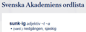

Hur kan du ens veta det? Smutsigt, nedgånget och oattraktivt är ju alla beskrivningar av det man ser alltså ytskiktet..Paul-Staffanstorp skrev:
Har aldrig varit med om ett besiktningsprotokoll som beskriver tätskiktet på det sättet ”sunkigt”då det är skyddat av ytskikterna..
Så där är bara ytterligare en sak som tyder på att du har lärt dig säljande argument då det är plånboksvänligt för dig..
