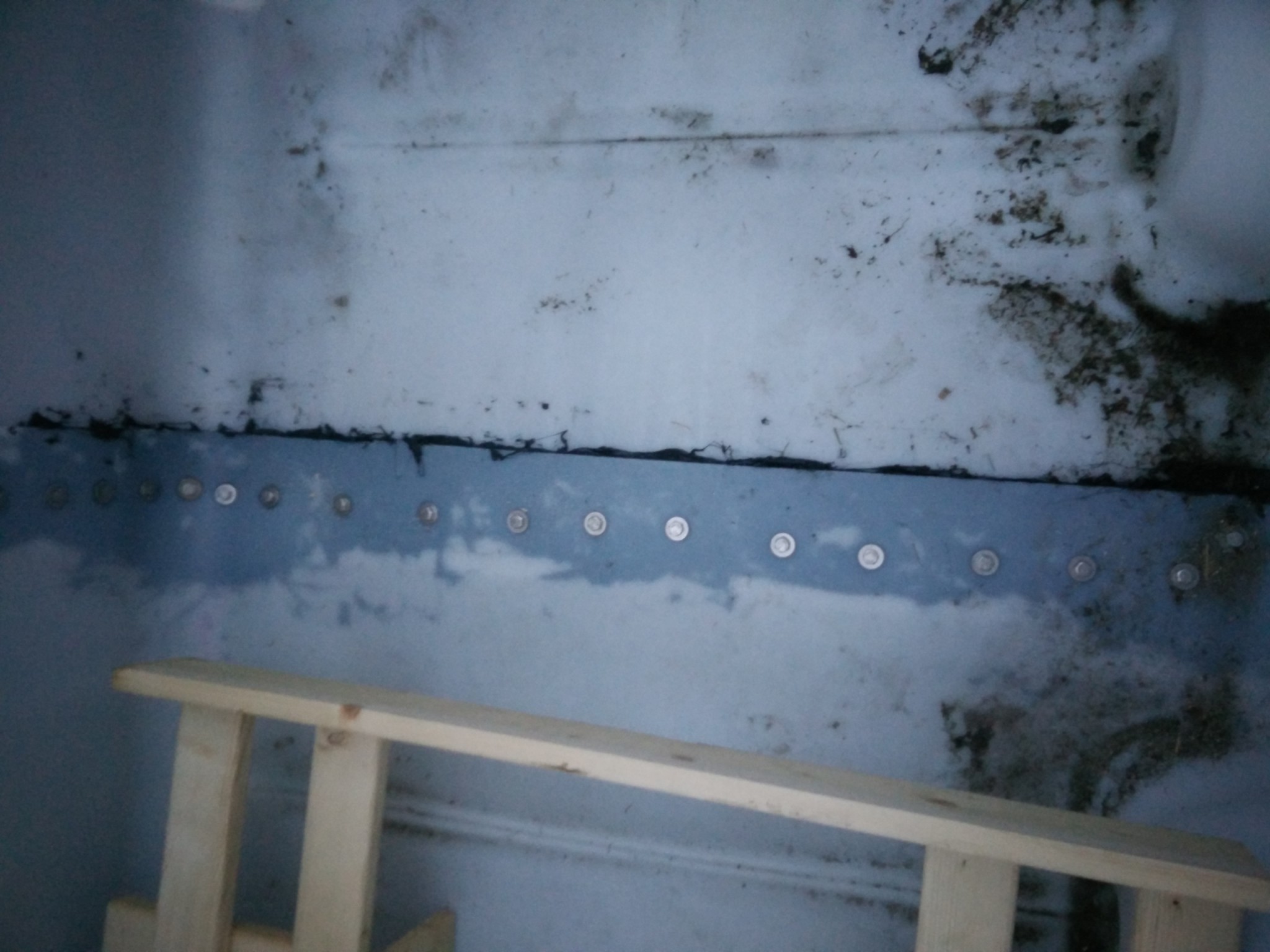

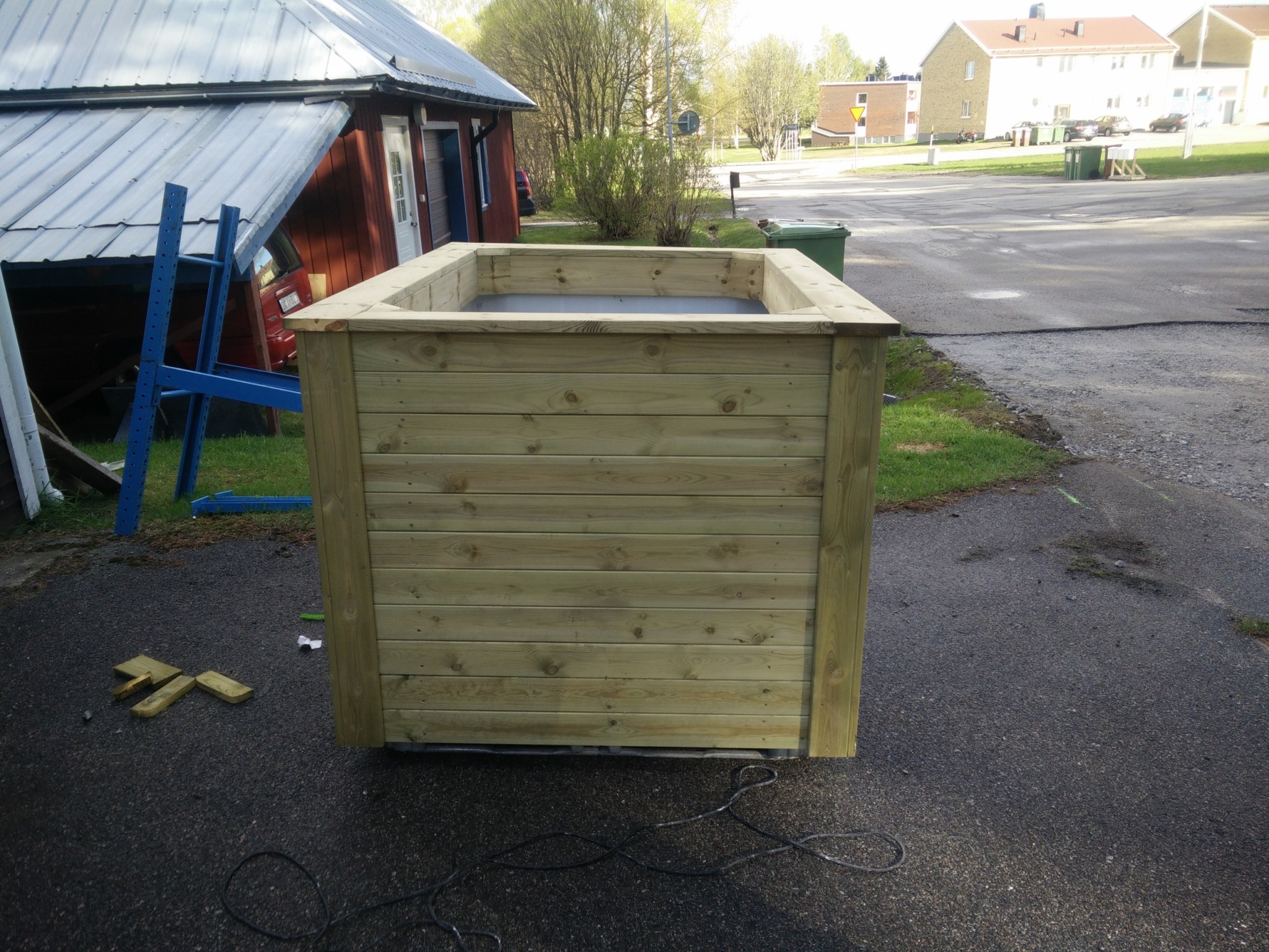

Byggt lite idag, trodde dock jag skulle hinna bli klar men vädret var inte riktigt med mig.
Så bänkarna hann inte bli tillverkade
Nobbe_1

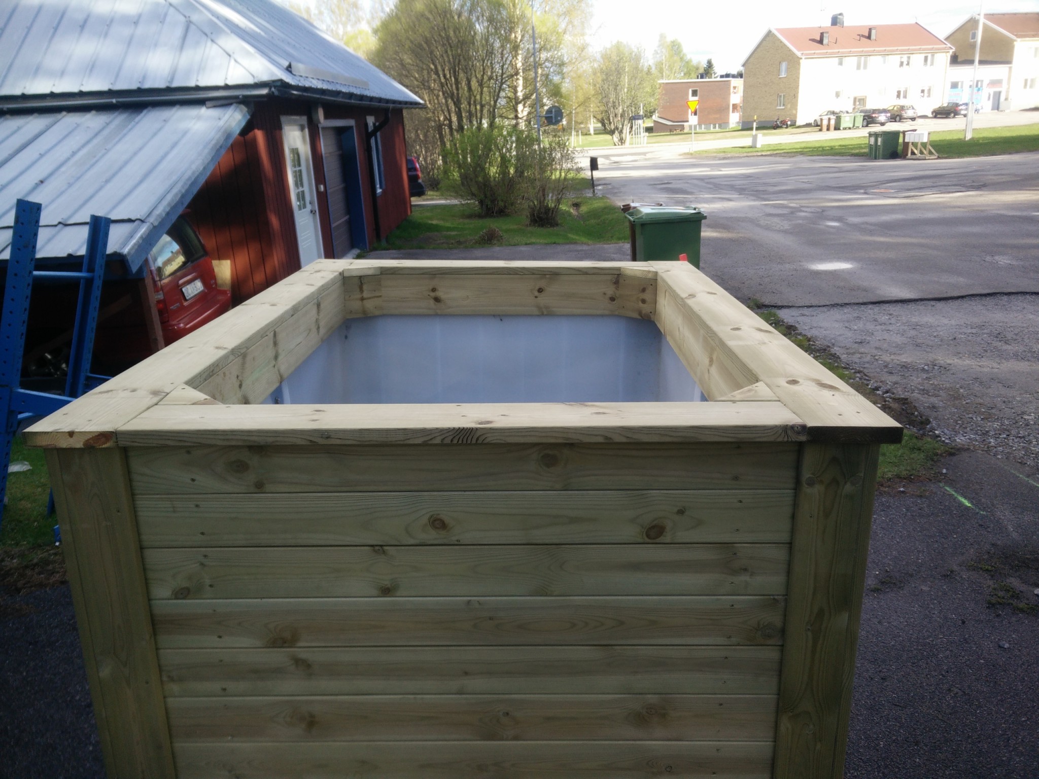

Kan konstatera att helt tät är den inte efter dagens regn. Får fylla i med mer sikaflex, dock inga jätte läckage
Ser snyggt ut!! Ser att du fick till en snygg kant som dolde ovankanten! Riktigt fint! Hoppas du lyckas få det mer tätt!

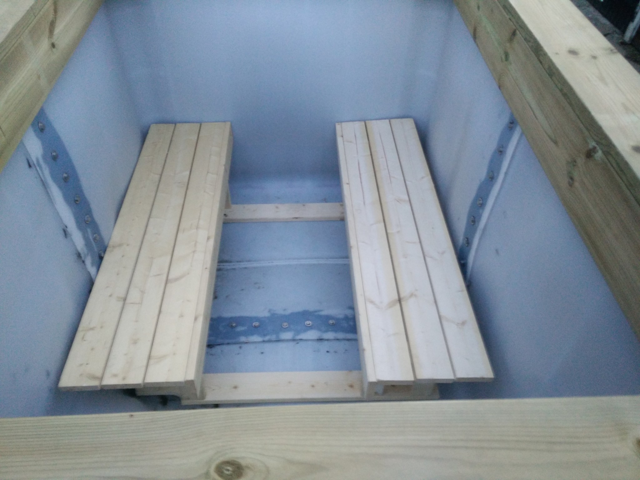

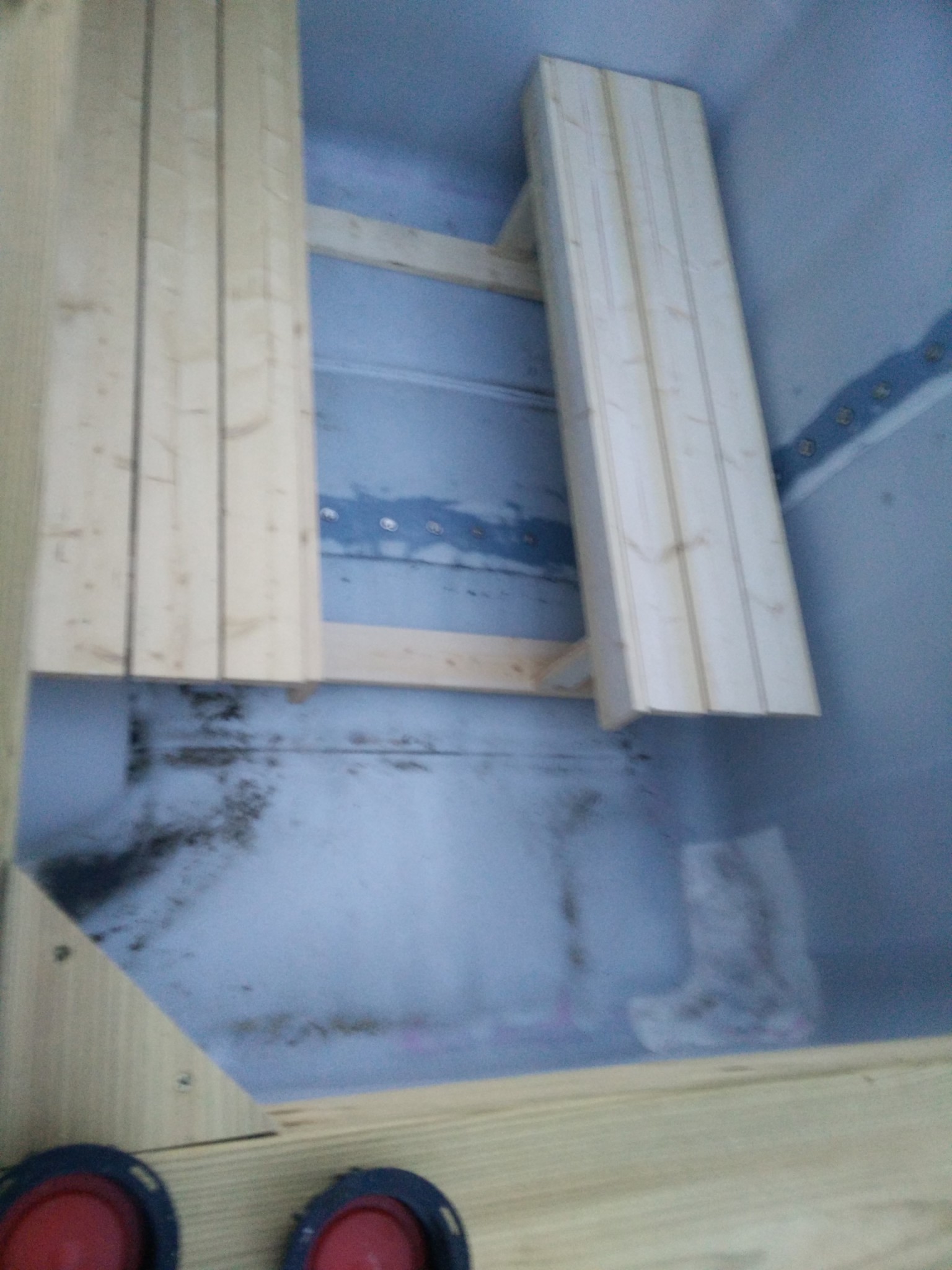

Nu är den garanterat tätare, även lyckats bygga bänkar. Lite slipning så är dom klar.
Plats för kaminen

Provbadat i början av vintern, kaminen hade jag monterat för högt upp, men åtgärdas snabbt med vinkelslip och svets.
Fick även läckage morgonen dagen efter, hittade två skruvar som muttern inte riktigt var åtdragen på!? klantigt värre skulle gått över allt en gång extra innan montage :( får fixa det med mer sikaflex och ev montera isär den till sommaren.
Men blev ett skönt bad iaf.
